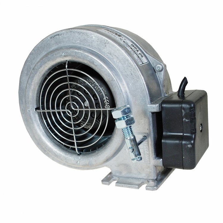

Orientuje się ktoś jaki kształt kondensatora ma ta dmuchawa ? WPA 06
Gdzie oprócz Internetu można nabyć w/w40101ccdc6b473e3418a88e6a61ff4a7.jpg
