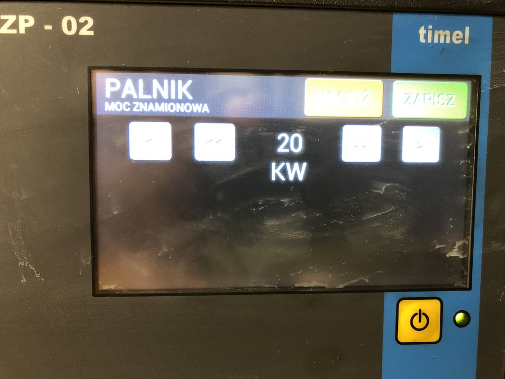

Magia to by była, jakbym komuś kazał wrzucić żabę do kotła i powiedział, że to na pewno pomoże ;-).
Co do mocy, to pozwolisz, że się z tobą nie zgodzę. To nie PWM. Zmniejszając powietrze zmniejszasz ilość wydzielanej energii w danym czasie (czyli moc)
Moc palnika w sterowniku podajesz po to, by wiedział on przy założonej kaloryczności węgla ile ma go wyrzucić na palnik w określonym czasie. A czy go spali, to inna historia, bo już jest magiczne powietrze podawane w %. Wartość ta nic nie znaczy, bo nie wiesz jaki jest przepływ powietrza. Mój wentylator nie pracuje liniowo. Sprawdziłem to, bo ma czujnik przez który mogę mierzyć liczbę obrotów (tego brakuje mi w SKZP, że nie ma wejścia na taki czujnik, także na czujnik obrotu ślimaka)
Jedynym pewnym mierzalnym fizycznie parametrem jest potencjał podajnika i wiara w kaloryczność węgla. Jeżeli ustawię moc swojego palnika na 10kW, to sterownik po prostu nie poda mi więcej węgla niż to sobie wyliczy. Czy efektywnie to będzie 10kW, to nie ma znaczenia. Jeżeli moduluje w podanym zakresie pracy to jest ok. Jeżeli przy okazji pali mało węgla, nie syfi w piecu - to jest super.

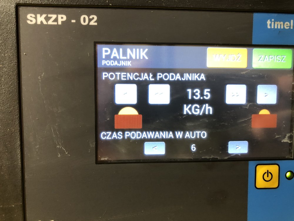

Na poprawną pracę kotła ma wpływ wiele czynników i do każdego przypadku trzeba podejść indywidualnie, nie ma jednego złotego środka i wymaga to zapoznania się z zestawem kotła, czyli palnikiem, podajnikiem, dmuchawą, instalacją itp. Podam przykład z ostatniego tygodnia: 2 kotły, jeden 50 kW, drugi 15 kW. Instalatorzy podłączyli, ustawili sterownik, odpalili i tyle ich inwestor widział... Nie dało rady normalnie palić, skoki temperatury na kotle po 15 stopni w jedną i drugą, kupa niedopalonego groszku, w kotle syf itp.
Podstawowe moje pytanie, czy był sprawdzony potencjał podajnika? No nie, bo monter stwierdził, że to tylko do licznika jest potrzebne i jak się nie będzie zgadzać, to se najwyżej Pan przestawi. I tak w przypadku kotła 15 kW potencjał podajnika wprowadzony 35, a rzeczywisty po zmierzeniu 17, a jeszcze ciekawsza rzecz była w tym 50 kW, potencjał wprowadzony 15 kg/h, a rzeczywisty 40!
Więc możecie sobie tylko wyobrazić co tam się działo, węgla na palnik przy ustawionej mocy 30 kW było podawane tyle, co dla 80 kW i to już daje obraz rozpaczy i przerażenia w oczach nieświadomego użytkownika, który oparł się na zaufaniu do instalatora, a potem pozostawionego samemu sobie

Tak jeszcze wracając do instalacji sterownika. To procedura doboru powietrza dla zadanej modulacji jak zrobiłem na jednym ze swoich filmów, to powinna być automatyczna. Wspomagana przez sterownik z nadzorem. Taki kreator który można uruchomić i przeprowadzić strojenie

@mkwapisz  to są właśnie podstawowe parametry . Prawidłowy przesyp oraz prawidlowa kalorycznosc A na koncu prawidłowe powietrze . Sterownik na podstawie tego jak go informujemy ile ma podac tyle podaje . Oblicza to z przesypu i kalorcznosci . Naszym zadaniem jest dostarczyc odpowiednia ilość powietrza do tego . I dla tego mowie ze robisz magię . Bo starasz się palic na wysokiej modulacji co jest zbedne . Mozna puścić palnik nisko i jak nie będzie musiał nie podskoczy nawet do 20% modulacji . Jeśli już musisz go zblokowac to go zblokuj na takim zakresie by nie przebijal . Trudno instalacji nie poprawisz sterownikiem . Z ciekawosci poprosze O foto palnika . Z tego co mi się zdaje po twoich ustawieniach bedzie tam maly krążek żartu A reszta to popiół . Mogę się mylic czemu nie ,jednak mam takie przeczucie .
Teraz to wyglada tak. Zmniejszyłem moc kotła na 20kW
I o 20% wiatr

Lenino , moim zdaniem sterownik pokazuje  modulację 27% i moc 5,6kW , ale prawdziwa moc będzie sporo większa o czym mogą świadczyć bardzo gorące spaliny ,  moc jest tak duża że kocioł nie nadąża odebrać z nich ciepła,
albo masz zasyfiony kociołek
Czyściłem go wczoraj wiec raczej czysty .@jolo747 co sugerujesz zrobić ?
W zasadzie to nie udało mi się zejść poniżej 100 stopni ze spalinami

zdjęcie paleniska przy mocy 50% (po 30min w tej mocy ) by coś podpowiedziało, i zdjęcie panelu w tym samym czasie, moc palnika,moc kotła,korekty ?
