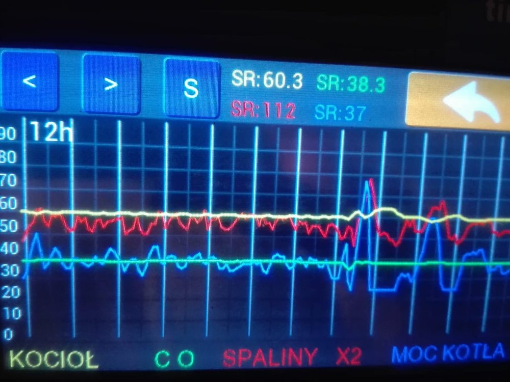

7 minut temu, bercus napisał:
5min w poczatku,czy koncu wykresu? I ta druga wartosc?
Te pierwsze wahnięcie to odreagowanie sterownika na obniżenie temp. zewnętrznej, pozycjonowanie siłownika to te końcowe 4 godziny

Godzinę temu, Oldek napisał:
A na tym wykresie chciałbym pokazać jak 5 minutowe pozycjonowanie siłownika wpłynęło na pracę kotła.
Bardzo dobra praca.
Mówisz o czasie stabilizacji? Ja na razie w tym temacie doszedłem do 1min. A siłownik mam 120s (przebieg całego zakresu). Modulację masz odciętą od dołu do 25. Jakbyś miał chwilę czasu i mógłbyś potwierdzić moje spostrzeżenia, to spróbuj zmniejszyć moc palnika. Tylko zobacz dla tej wartości jakie na wykresie masz powietrze i wpisz je potem jako maksymalnie. Wg mnie, średnia modulacja powinna pójść w górę. W ten sposób w zasadzie nie zmienisz parametrów pracy pieca, a ciekaw jestem czy obniży ci się średnia temperatura spalin.
Ja w zasadzie nie patrzę na to jaka jest średnia modulacja, tylko jaka jest jej amplituda. A u ciebie jest pod tym względem super. Te krótkie niestabilności są do pominięcia, chociaż później stabilizuje się to aż 4h

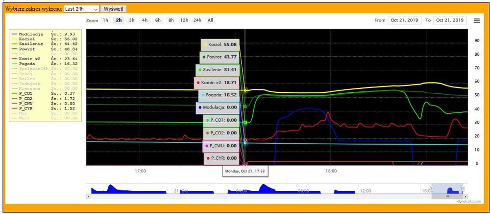

Jeśli chodzi o wyjście z czuwania, to nie zawsze kocioł startuje od zadanej, zależy to również od szybkości spadku temperatury kotła, ustawień dynamiki oraz wzmocnienia modulacji na spadek temperatury powrotu. Obrazuje to poniższy wykres: proszę zwrócić uwagę przy jakiej temperaturze kotła pierwszy raz startuje modulacja i kocioł wychodzi z czuwania, a przy jakiej po raz drugi
A tak sobie pokazałem wykres aby mozna zobaczyć ile czasu kocioł dochodzi '"do siebie" po chwilowej zmianie parametrów. Nic więcej. 4-5 minut pozycjonowania siłownika = 3-4 godz. dążenia kotła do stabilizacji. Siłownik również mam 120 sek, a czas reakcji siłownia 15 sek. Ale oczywiście to jest taka ciekawostka z mojego kotła i z mojej instalacji CO.
Witam.
Jako ciekawostkę co do stabilizacji kotła wrzucam fotkę. Zanik napięcia na ok. 1minutę i widać jak sterownik od nowa się uczył :-))
YARO
Też uczył się około 3-4 godzin, i Twój wykres też jest dowodem na to, że np zmiana powietrza o 1% nie powoduje nagłych zmian na palniku.
