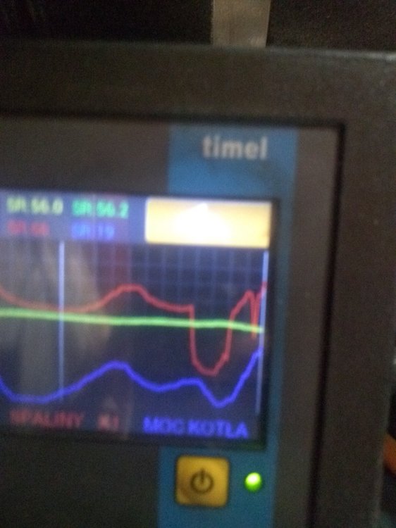

7 godzin temu, Jockey napisał:
Jeśli chodzi o wyjście z czuwania, to nie zawsze kocioł startuje od zadanej, zależy to również od szybkości spadku temperatury kotła, ustawień dynamiki oraz wzmocnienia modulacji na spadek temperatury powrotu. Obrazuje to poniższy wykres: proszę zwrócić uwagę przy jakiej temperaturze kotła pierwszy raz startuje modulacja i kocioł wychodzi z czuwania, a przy jakiej po raz drugi

4 godziny temu, YaroXylen napisał:

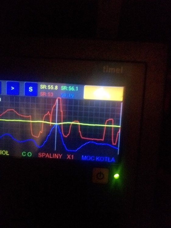

Witam.
Jako ciekawostkę co do stabilizacji kotła wrzucam fotkę. Zanik napięcia na ok. 1minutę i widać jak sterownik od nowa się uczył :-))
YARO
A co sterownik ma się uczyć? Dla mnie jest to całkiem normalny wykres powrotu do stanu ustalonego, czyli tłumiona sinusoida.

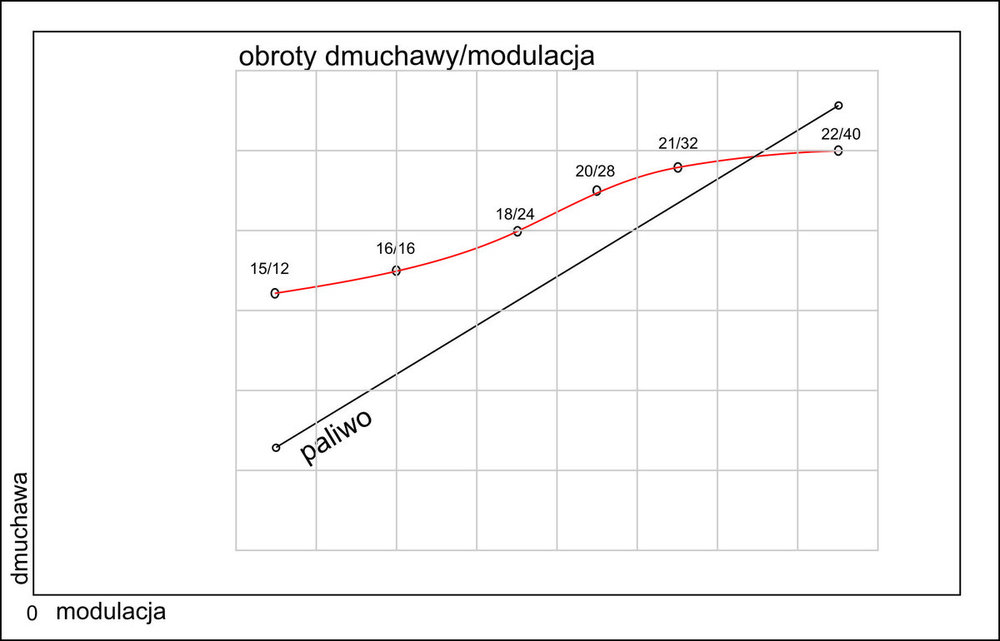

mały eksperyment, spiszcie jakie macie wartości dmuchawy przy różnych wartościach modulacji , potem zróbcie wykres
 u mnie wygląda to tak jak poniżej, nie ma żadnych korekt powietrza ani paliwa, myślę że producent wprowadził do sterownika korektę fabryczną wydajności do obrotów dla jakiejś dmuchawy , albo jest to korekta związana ze sposobem regulacji obrotów ,
A ja myślę, że to jest wynikiem bardzo małego zakresu pracy dmuchawy w stosunku do zakresu modulacji.
Teoretycznie jakby dmuchawa miała ustawiony zakres 0-100% to wykres byłby liniowy, tzn. moc dmuchawy(%) = modulacja(%).
spisz u siebie kilka punktów i podeślij zrobię wykres, u mnie dmuchawa ma max obroty już przy 50%

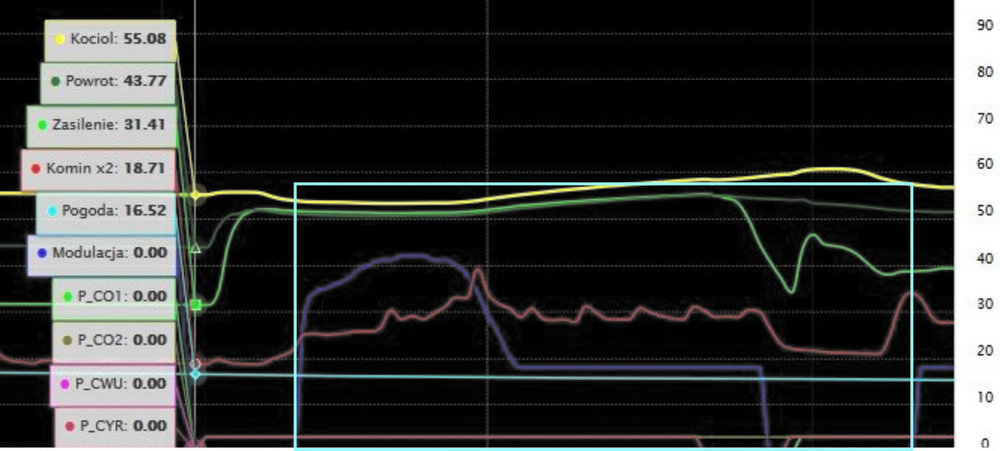

Wplyw czujnika spalin na prace kotla = zadny .
Brak zmian w modulacji . Brak alarmu . Brak wyskakujacych dziewczyn z zasobnika. Jedynie służy do ograniczania no i pokazywania temperatury . Pechowo ze mam spadek wody . Później strzele kolejne foto .

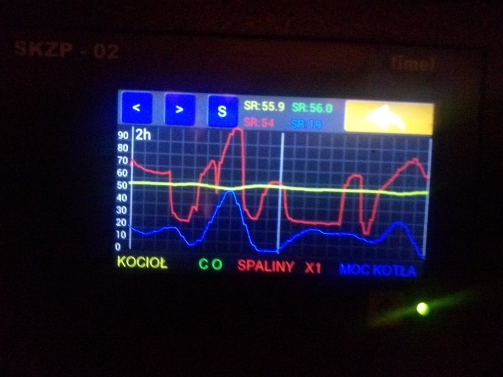

Czujnik spalin ma również wpływ na modulację.
Oczywiście głównym czujnikiem przewodnim jest czujnik temperatury kotła, a informacja z czujnika spalin jest jest używana do wyostrzania decyzji o zmianie modulacji, jeśli takowa zmiana jest potrzebna. Sterownik podejmuje taką decyzję co 20 sekund.
Analiza temperatury spalin nie ma przełożenia bezpośredniego, a jedynie wspomaga algorytm w podjęciu decyzji o zmianie wartości modulacji. W dłuższym okresie czasu powoduje, że wykres modulacji jest mniej "histeryczny", a staje się bardziej łagodny

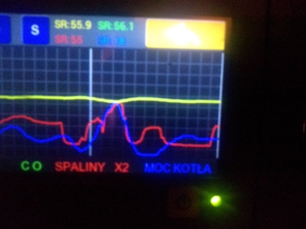

Tak.Kiedy kociol trzyma zadana,sterownik trzyma spaliny na poziome srednym za pomocy sterowania mocy oczko,oczko

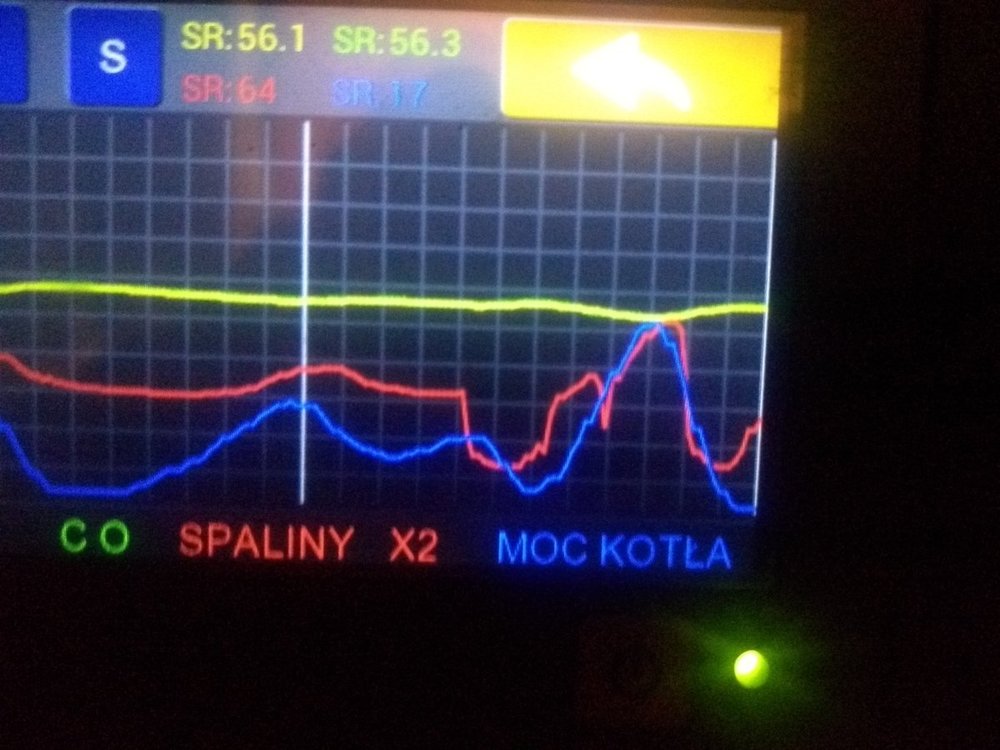

Tylko doszedl do zadanej bez udzialu temperatury spalin . Teraz jest ustabilizowana zadana . Sam to ustabilizowal bez udzialu czujnika . No to myk do zimnej wody :)
Edytowane przez FAFAŁ
Wnioski . Drogi A jednak termometr .
Jeżeli kocioł trzyma zadaną, to nie będzie zmiany modulacji, bo i po co? Czujnik temp. kotła ma rolę wiodącą w procesie analizy i podjęciu decyzji o zmianie modulacji, czujnik temp. spalin nie daje przełożenia bezpośredniego na zmianę modulacji, tym bardziej, gdy temperatura zadana jest osiągnięta.
To kiedy on coś ostrzyl . Nawet nagle ochlodzenie nic nie wykazalo . Gdyby czujnik mial jakis wplyw na proces modulacji sterownik by mi przebil o kilka stopni . Informujac sterownik czujnik wysylajacy informacje jest mi za zimno nastąpiły wzros modulacji A za tym i przebicie zadanej . Bawilem się nim na wszelkie sposoby i nic to nie wplynelo na spadek lub wzrost temperatury zadanej . Dla tego śmiem wątpić w jakikolwiek wplyw tego czujnika na prace modulacji .poniewaz nie zaobserwowane zostaly zadne zmiany . Czy to gwałtownych wzrostów modulacji czy też ich spadkow .
Kiedy temp.kotla idzie tam,kam ma,po co by sterownik szalal...nawet przy szokowej zmianie temp.spalin wyciagniecim czujnika.Potestuj raczej przy stalej modulacii na temp. zadanej lekko powyciagnac.
Edytowane przez bercus
@FAFAŁ Kluczem do zrozumienia tego zagadnienia jest: informacja z czujnika spalin jest używana do wyostrzania decyzji o zmianie modulacji, jeśli takowa zmiana jest potrzebna. Jeżeli kocioł trzyma temp. zadaną, temp. powrotu nie spada, to nie ma potrzeby zmiany modulacji ze względu na spadek lub wzrost temp. spalin.
