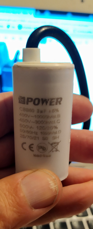

55 minut temu, MarepP napisał:
Orientuje się ktoś jaki kształt kondensatora ma ta dmuchawa ? WPA 06
image.png.9e031abd206e507bbf5c5dae0cbc95d5.pngimage.thumb.png.0165b43e3bc90e847f1af7fa8e97e158.png
Niedawno wymieniałem u klienta. Ale może być i kwadrat aby rozruchowy....

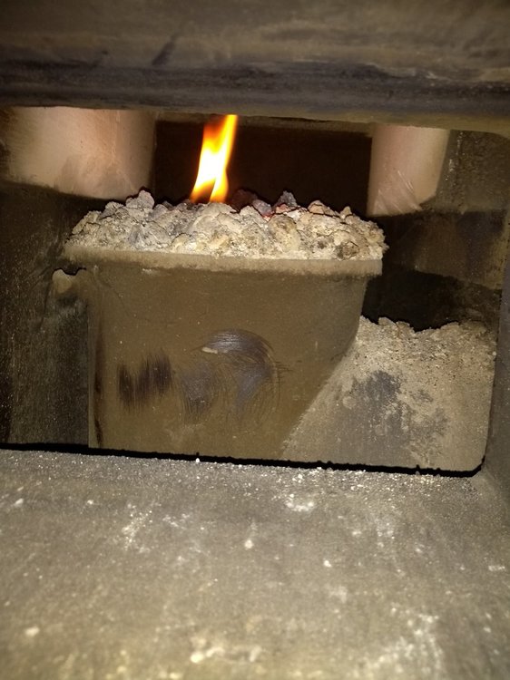

2 godziny temu, Mapik napisał:
Tylko ze w kotle jest czarno co niezbyt mi się podoba.
2 godziny temu, FAFAŁ napisał:
Tego na wykresie nie widac :) . Wincyj tlenu cza mu dać.
Faktycznie, moduluje całkiem dobrze. Tak jak @FAFAŁ napisał, podbij powietrze. Na pewno musisz to zrobić dla 10% modulacji. A dla drugiego  końca, to zależy czy nie będzie już za mocno wiało (pisałem, że u mnie przy pewnej wartości piec po prostu przestał dogrzewać, mimo że wiało na full). Jak nie, to podnoś tak samo na obu końcach.

W necie kupowałeś?
Są inne niż rozruchowe?

Powietrze miałem 3-24 i podniosłem na 4-24 i zobaczymy co będzie. Kocioł nisko moduluje bo jest trochę przewymiarowany.
Trzy razy podchodziłem do dmuchawy 40W z nadzieją, że będzie lepiej ale się zawiodłem.
Nikt więcej mnie nie namówi na jej montaż. Już wolę mieć spieki na palniku z dmuchawą 80W niż czyścić kocioł codziennie z dmuchawą 40W. A nawet jak powstaną spieki blokujące otwory palnika to dmuchawa 80W sobie z nimi poradzi dzięki większemu ciśnieniu sprężania.
U mnie dmuchawa 40W jest za słaba, żeby dostarczyć odpowiednią ilość powietrza, przy odpowiednim ciśnieniu i w odpowiednim czasie.

Chodziło mi o to ze między oczkiem a oczkiem jest za duża różnica, ale podniosłem oczko wyżej i chyba coś z tego będzie, narazie jest lepiej, zobaczymy co będzie rano.
Nie wiem jaka jest różnica u ciebie pomiędzy 3 i 4%, ale ta zmiana może być za mała. @Jockey na YT dobrze pokazał regulację ustawień dmuchawy. Dla ciebie szczególnie ważna jest ta dolna część, żeby nie smoliło pieca
Mnie denerwuje taki dolek pomiedzy 18 a 20 % . Jak dam dolem wiecej O 1% to potrafi mi sie żar zapadac . Znów jak górę podniose to palnik po przejściu ponad 20 robi się rakietowy . Chwilowo dalem gore mocniej i liczac ze zdlawie troche jego zapędy przeslona jest przymknieta ponad polowe zakresu . Na rynnie takiego dolka nie uswiadczalem bo ona kopcila w calym zakresie :) . Retorta znow bardziej wypuklila ten dół . Kondensator jak pamiętam jest 2 uf . Myslalem właśnie o mniejszej dmuchawie ale widze ze zdania co do wymiany są różne .
Możesz ewentualnie zrobić minimalną korektę podawanego paliwa jeśli powietrzem nie da rady dostroić.
Fakt faktem przydałby się większy zakres regulacji dmuchawy, tzn. np. co 0.1 punktu procentowego a nie jak jest teraz co jeden punkt procentowy.
Zgłosiłem to Tomkowi, ciekawe czy jest to możliwe.
Podratowalem się zmniejszeniem czasu podawania w auto z 5na 4 . Jest znacznie lepiej hmm nawet do przyjecia teraz . Strojenie dmuchawy po 5% już było by bardzo pomocne .

Porównywał ktoś w pracy na SKZP02 dmuchawy WPA07 i DM 85? Obie 40 W. Mam taką DM85 z przysłoną typu X, wcześniej miałem WPA07 ( z kondensatorem 1,5uF) oraz eCoalem i SPPv2.
@Pieklorz wspomniał wyżej, że dół dmuchawy DM85 to 17-20%, lecz u mnie zaczyna ona ruszać dopiero przy 24%. Muszę chyba sprawdzić, jaki tam "kondek" siedzi.
PS: Sprawdziłem -jest  1 uF . Zmieniać na 1,5 uF?

ja w dm85x wymieniłem kondensator na 2uf i teraz przy mocy 14kw powietrze mam minimalne na 8%
Testowana przeze mnie DM85 oryginalnie miała 2 uF. Startowała na pewno poniżej 20%.
