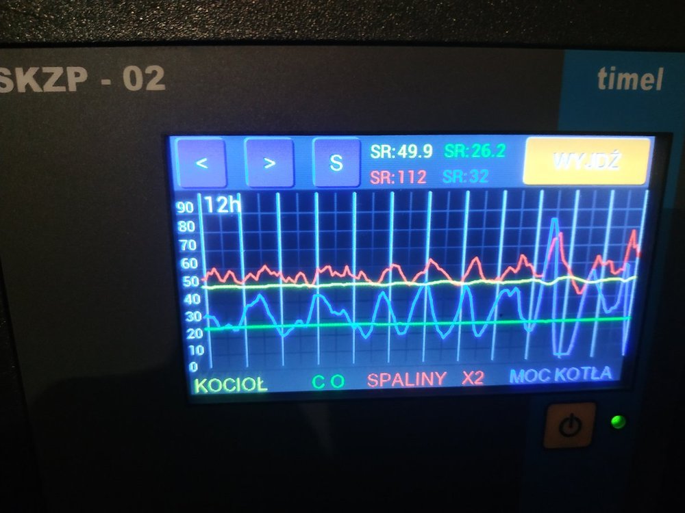

Co by tu jeszcze poprawić bo nie mogę spać?????:-):-):-):-):-)14859524345dbf13f44e807b22e83b93.jpg
Z 12h też masz takie proste krechy?
Marek powiem niezłe a jak grzejesz ciepła wode ?

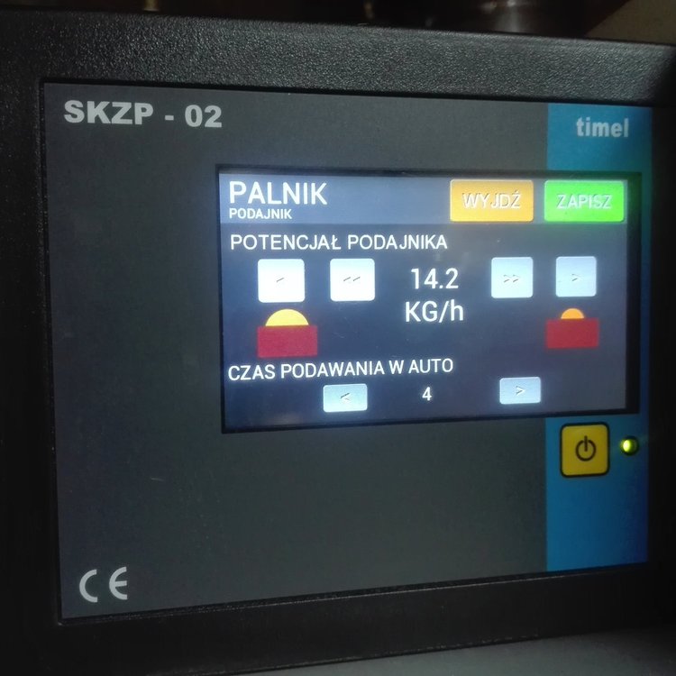

Co do potencjału to wyliczony zgodnie z instrukcją Pana Kamila Miernika. 10 min podawania -2,358 kg x 6 =14 148 kg/h
Mam nadzieje że dobrze..:) dodam ze na grzenikach mam głowice Kloster.

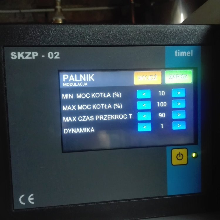

Dzień dobry szanownym forumowiczom:
Na  dziękuję wszystkim że dzielą się wiedzą ,

Poniżej fotki instalacji i trzy zdj. z wykresu. Obecnie mam ustawione na 40 KW, modulacja 10%-85%. Zdjęcie ostawień powietrza poniżej również. Spalanie teraz przy obecnej temp. to ok. 31-33 kg. Głównym celem zmiany sterownika było jednak spróbowanie ograniczenie spalania. Poprzednio miałem sterownik Kom ster , Tigra, praca w interwale i spalanie bylo w mroźne dni na poziomie 50 kg, w w cieplejsze ok 37 kg (1,5 worka)
Czytając komentarze i ogladajac zdjecia uzytkownicy dążą do uzyskania wykresu jak najbardziej zbliżonego do liniowego co odzwierciedla poprawne dzialanie PID
Za sugestie ktore by spowodwaly zeby moj wykres wygladał podobnie z gory dziekuje.
Czyli jednak przy stałym odbiorze bez "zakłócaczy" da się prowadzić palnik z tak równą mocą w tak długim czasie pomimo że to tylko węgiel. Bo się zacząłem zastanawiać czy czujniki mi nie świrują ;)

Zmień dynamikę na 4
Przy takim przewymierowaniu raczej polecam dynamike 1 i pograč z powietrzem,ograniczyc moc na pare godzin  w dol i potem gore i szukac do tego powietrze.Dla wiekszej i mniejszej mocy.Nastepnie z danych eksperymentalnych test modulacie 10-100 i dostrajanie.
P.s. czujnik temp.kotla jest baaardzo dobro instalowany?Najlepiej na rurze wyjscia z kotla...
U mnie max to 6h  ;) .
U mnie też są skoki ale w różnych odstępach czasowych ale ogólnie jestem zadowolony
Nie są skoki ale niewielkie i nieregularne
Marek to wiadomo teraz ze jest taki wykres . Nawet pompa kotlowa nie obroni kotła jak pompa cwu się załączy  .
A no się zgadza ale muszę powiedzieć że to tak od niedawna ma bo przestałem zmieniać groszki co chwila i zmieniać ustawienia
To prawda. Dopiero od niedawna mam taki wykres bo co chwila sypiałem inny groszek i zmieniałem ustawienia a teraz nic nie przestawiam to i spalanie poszło w dół na tą chwilę 9.3kg/doba przy metrażu 180 m2 i nieocieplonym domu to klaskam uszami z radosci

swoją drogą jak to jet możliwe żeby wykres mocy kotłą nie skakał skoro jeśli spadnie temp. z zadanej o kilka stopni (przy tej temp. na zew nie mam ciągłego odbioru ciepła) to kociął rusze 100% mocą żeby dobić po czym pomoduluje troche na min (czyli wykres w dół) i się odstawi. Nie wiem jak Panowie z forum uzyskują takie regularne wykresy- impossible..:)

dobrze, spróbuje i tego
hmm..wszystko to skomplikowane..co do czujnika kotła to tak umiesiłem go wczoraj na rurze i okleiłem otuliną-gąbką.
To jest prosta sprawa stały odbiór ciepła i dobrze dobrane ustawienia sterownika a w szczególności zakres modulacji bo naprzyklad u mnie jak dam 5-100 to wykres będzie pofalowany a jak ustawie 7-100 to będzie prosta linia i raz na dwie godziny będzie mały wzrost modulacji co zapewni mi że kocioł nie będzie się odstawiał po przekroczeniu czasu pracy w przekroczonej temperaturze ważne żeby instalacja pracowała stabilnie oczywiście pompa kotłowa pracuje cały czas .Nie mam cwu co poprawia jeszcze stabilność modulacji
no tak, tylko jak zapewnić stały odbior ciepla skoro czujnik pokojowy uzyskawszy zadana temp.wylacza pompe i odbioru nie ma. Mam dwa auratony 2025 (dwa piony) (szczegolnie przy dodatnich temp)
