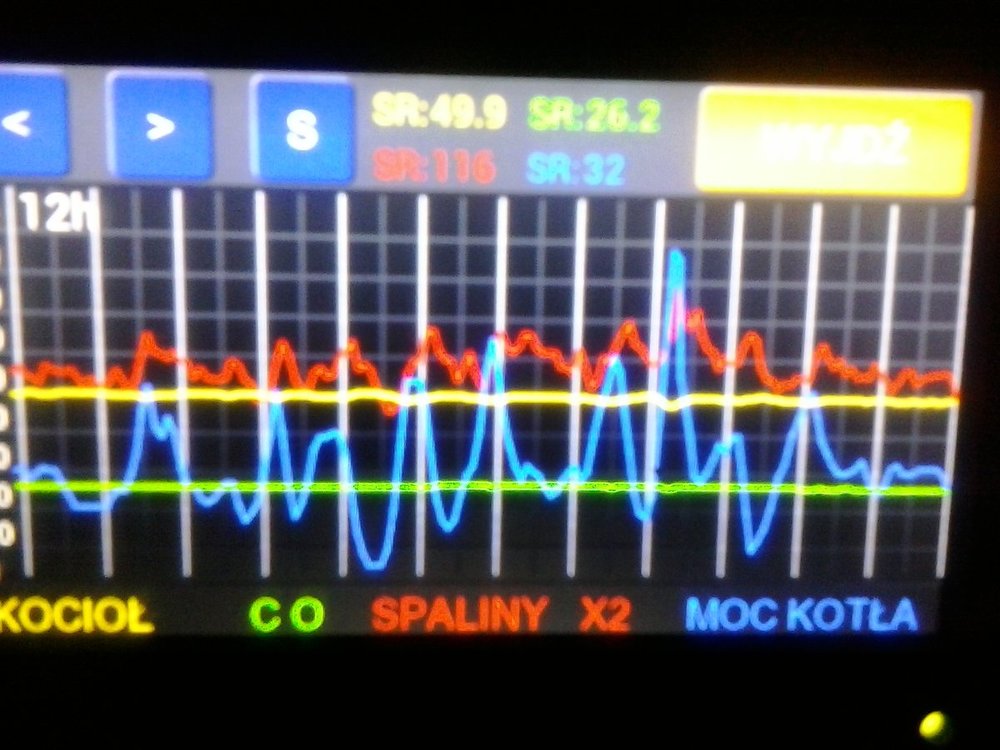

Przede wszystkim kolego zrob kolego dluzdzy czas przekroczenia temperatury bo sie piec odstawia i potem goni. Temu taki wykres poszarpany masz.  :)
akurat ten parametr mam ustawiony na 120 minut wiec kocial  powolutku przekracza 5 C od zadanej i sie odstawia. Generalnie (popraw mnie jesli sie myle) problem odstawiania w ostatnim okresie moze byc spoowodwany pogoda w duzej mierze, prawda?
A to sorki bo nie wiedzialem jaka zadana na kotle  :)
a co do pogody to na pewno to skoro masz taki fest palnil to on nie wie co ma ze soba zrobic  :)
ustawienie mniejszej mocy na pewno mu pomoze.

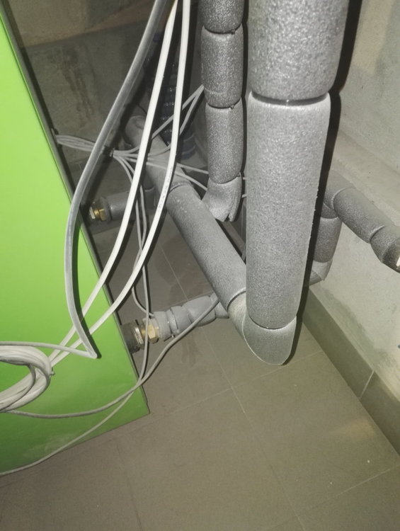

A co w przypadku pompy kotlowej gdy piec ma dwa wyjscia zasilania i dwa powroty gdzie na jednym układzie jest CO a na drugim CWU? Gdy zamontujemy na ukladzie CO pompę kotlowa to i tak od CWU bedzie musiala być stale wlaczona zeby praca pieca byla stabilna??

Pompę kotlowa załóż i już masz ochronę powrotu rura cu 28 mm starczy.
A poco takie podłączenie do kotła , te zas.pow.z kotła to tylko dla wygody instalatora ale dla użytkownika kłopot. Podłącza się zawsze do jednego zestawu i tyle to problem z pompa kotlowa odpada - jak chcesz mieć pompę kotła.to cza to przerobić i tyle.
Ale bez przeborek tylko z samym montażem pompy kotlowej i wlaczona praca pompy CWU ma to sens?

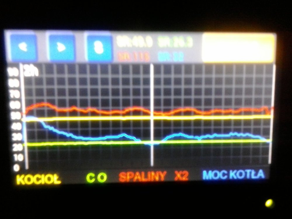

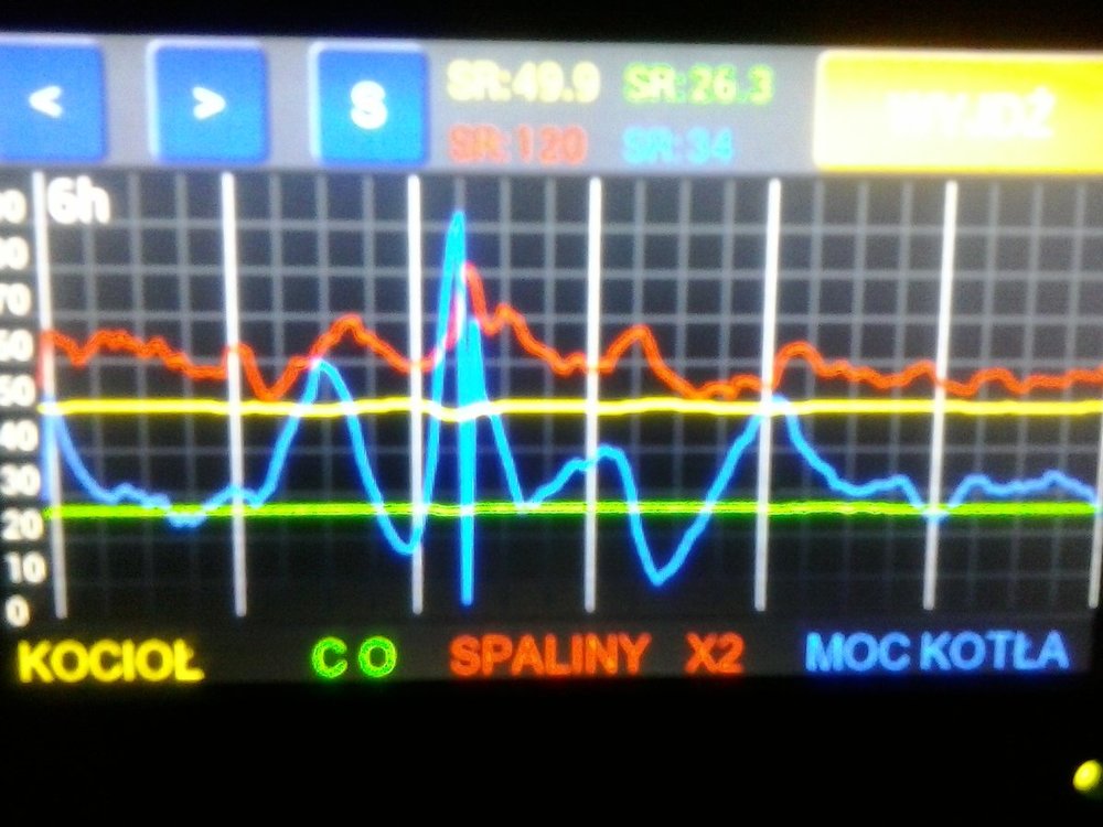

Załaczona CWU na stałe wykresy po 2,6i12h. Jak to wygląda? Spalanie spore 14kg przy takiej pogodzie.Moc kotła podniesiona na 14kw (tyle ma fabrycznie, palnik 15-25kw)
Daj dynamikę na 1
Aikon91 odpowiedz sobie jaka sprawność ma piec przy temp.50 st ?
jaki masz temp. powrótu  z układu ?
na c.o idzie 25 st ja bym drżał farelka

Nie wiem jaką ma sprawnośc przy 50 stopniach. Delta powrotu 5 stopni. Na podłoge więcej jak te 25 nie potrzeba. Co do instalacji jest ok bo 2 zime ładnie grzeje i jest bardzo prosta. Chcę teraz tylko optymalnie ustawic nowy sterownik nic więcej. 14 kg spalał mi w dwustanie przy mrozach dlatego myślę że coś jeszcze jest tu niedograne
