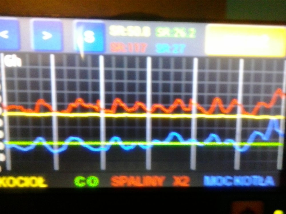

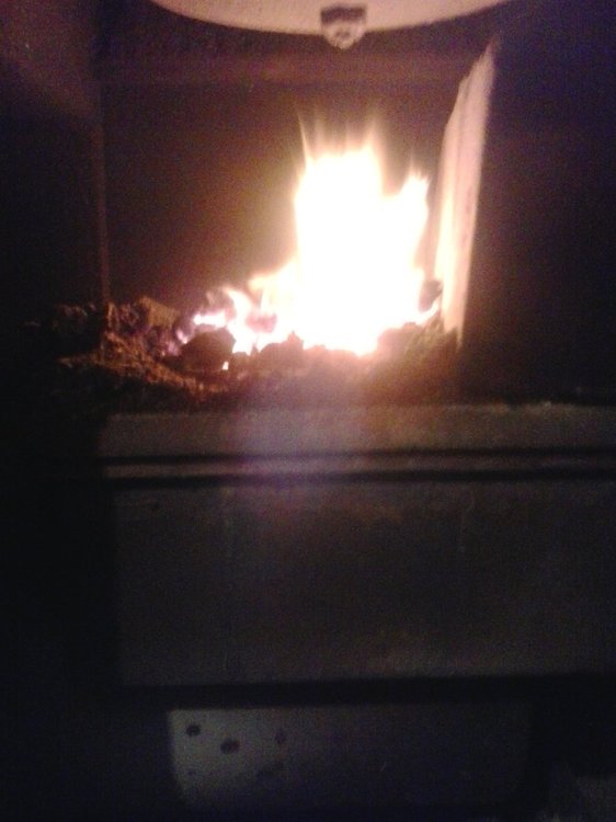

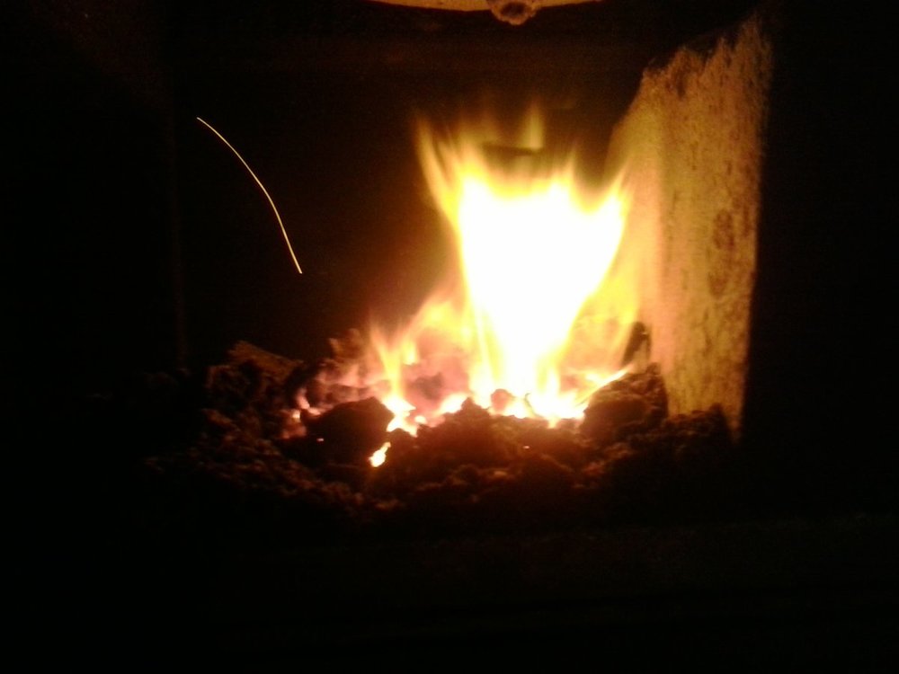

Więc ponawiam:
Powietrze 7-26%. Teraz zrobiłem jak radzisz modulacja 10-60%, powietrze 7-37. Zdjęcia po wybudzeniu z czuwania
  • Odpowiedzi 26,4 tys.
  • Wyświetleń 4,4 mln.
Modulację zostaw jak teraz a powietrze 5-25 i obserwuj
Ustawione wedle zaleceń powyżej, teraz obserwacja i dam znać co wyszło.
Mozesz korygować troszkę przesłoną . Zależy ile masz ale przerwa około 3cm jest spoko .5-25 wygląda rozsądnie  bo wcześniej to ostro wiało.
U mnie przesłona otwarta na full i się sprawdza płomień spokojny i nie kopci
Ja też mam na maksa otwartą przysłonę i jest płomień idealny, wcześniej kombinowałem 2, 3 czy tam pół przymknięta to zawsze albo nie dopalony albo spieki, po otwarciu problem znikł.

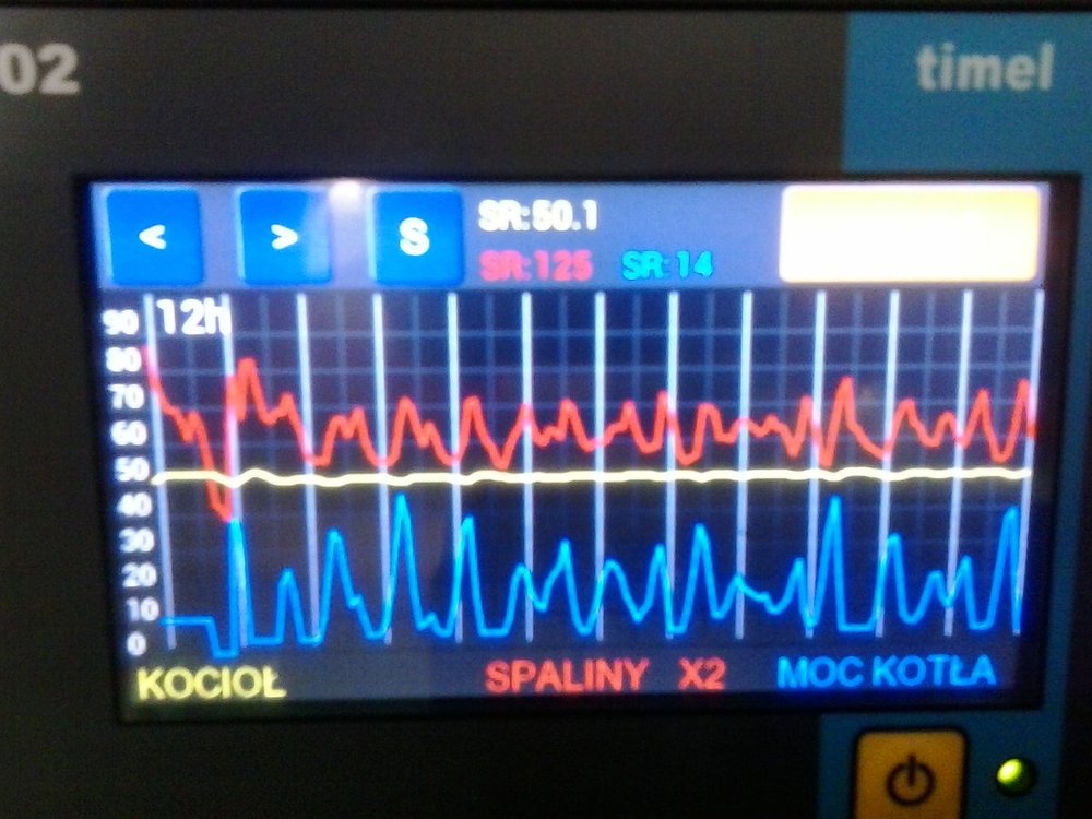

3 godziny temu, aikon91 napisał:
Temperatury kotła, podłogówki i spalin mamy podobne. Spalanie też około 10kg.  Ale średnią mocy masz 49%, ja mam 26 i już wiem, że mój kocioł nie będzie pracował w interwale! W życiu never. :-) Bo to tak wygląda, jak interwał :-P

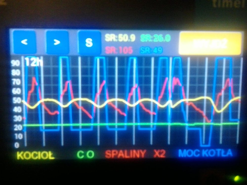

Średnią moc mam 49% bo jadę na ustawieniach 8kw. Gdybym zwiększył na 12-14kw to pewnie było by podobnie jak u ciebie. Masz jakąś propozycję żeby tak nie skakał wykres?
P.S to nie interwał
Deafnezz  pokażesz wykres?

@aikon91 jaką masz temp powrotu i czy cwu włączone na stałe?
Jak tak bardzo zanizyles moc kotła to sustawienia powietrza nie za bardzo pomogą jeśli to nie pomoże i średnia u ciebie jest 49%to minimalna modulacja powinna być około 30%
CWU wyłączone, powrót zimny.
To się nie dziw że masz taki wykres albo cwu na stałe albo montaż pompy kotlowej
P.S to nie interwał
Proporczycja tak żeby założyć pompę kotłową i problem zniknie a tak nic nie wskórasz
To jak powrót zimny to normalne że płynnej modulacji nie będzie,bo kocioł co jakiś czas jest zalewany zimną wodą,jeśli cwu włączone to dlaczego masz zimny powrót,myślę że za mały bieg pompy cwu-mały przepływ przez kocioł,to nawet widać na wykresie.
Musisz zmniejszyć deltę,tak aby temp.powrotu była podobna do temp.kotła +- 5 stopni góra.
Edytowane przez slawek56

CWU wyłączyłem żeby zobaczyć ile mniej spali. Z CWU ładniej to wygląda np tak:
20190217_091631.jpgCo do pompy kotłowej to zrobi sie jak sie ociepli
Edytowane przez aikon91
To sam widzisz w czym jest problem montuj pompę kotłowa i wykres się wyprostuje
To wiesz o co chodzi w tym wszystkim.Pewnie że może trochę więcej spala z ciepłym powrotem i to u wszystkich użytkowników,ale wez pod uwagę ile ci kocioł wytrzyma z zimnym powrotem.
To po co ciągniesz temat jak wiesz w czym problem.
Sama temp. powrotu ma znikomy lub żaden znikomy wpływ na stabilną pracę kotła. Czujnik powrotu można odpiąć lub podłączyć pod zasilanie kotła, a i tak dokąd w całym kotle nie będzie równomiernej temp. kocioł będzie skakał z modulacją. Bez pompy kotłowej, lub bez pompy cwu włączonej na pracę ciągłą nie osiągniesz stabilnej pracy kotła. Tak skzp ma zaprogramowany algorytm.
Owszem można to oszukać tylko kto ma na celu oszukiwać samego siebie że jest ok jak jest lipa
@Oldek,czujnik powrotu oszukasz,ale zimnej wody na dole kotła,która za chwilę będzie na górze kotła-nie oszukasz.
