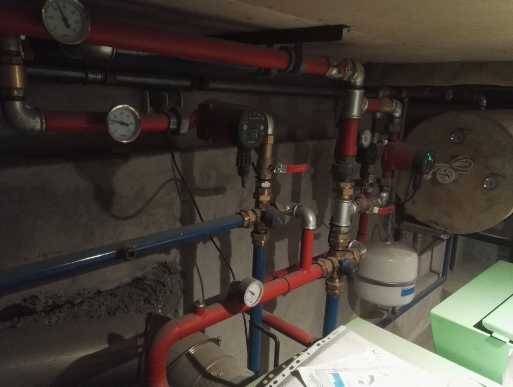

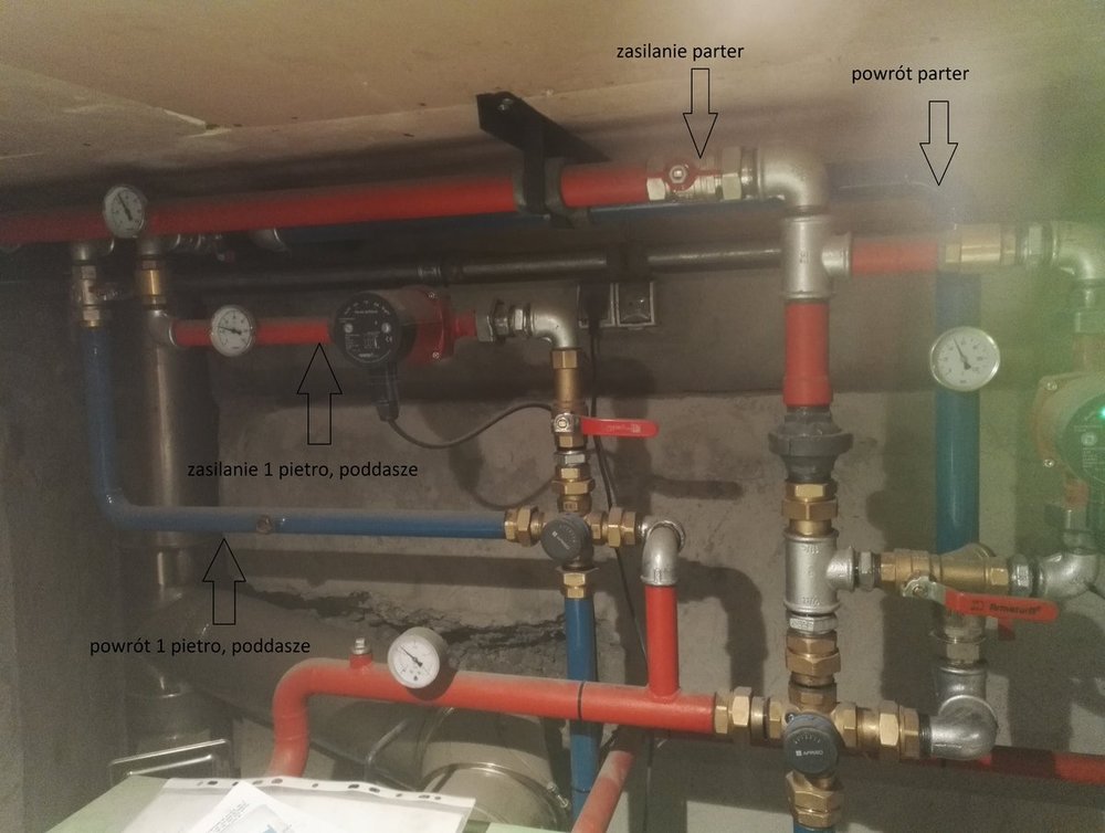

  1. Witam. Mam pytanie czy jest jakiś nowy soft do wersji skzp 05? A drugie pytanie z racji że ceny węgla są jakie są, a mam piec z rusztem zapasowym i na chwile obecna przy panujących temperaturach przepalam drewnem problem tkwi w tym że, w momencie gdy piec przekroczy temp 85 stopni załączają się wszystkie obiegi (mam tu na myśli pompki, a na chwile obecną posiadam dwa obiegi CO z dwoma zaworami 4D i mieszaczami, CWU oraz pompkę kotłowa) oraz mieszacze otwierają się na full, czy jestem w stanie z pozycji instalatora zmienić ta temperature na niższą tzn. żeby załączało się to wszystko trochę wcześniej np. przy temperaturze 78-80 stopni żeby znacząco nie przegrzewać kotła oraz układu? Pozdrawiam.
  2. Na chwilę obecna: - Zadana na piecu 53 st - Czujnik powrotu podlaczony pod powrot CWU 50,5 st (pompa CWU włączona na stale) - Powrót CO do pieca za zaworem 4D 43 st. Temp za mieszaczem 36 st, w domu 22,5 st na zewnątrz +10, spalanie 15kg/doba dom 180m2 stare budownictwo ocieplony styropianem 10cm.
  3. Ale bez przeborek tylko z samym montażem pompy kotlowej i wlaczona praca pompy CWU ma to sens?
  4. A co w przypadku pompy kotlowej gdy piec ma dwa wyjscia zasilania i dwa powroty gdzie na jednym układzie jest CO a na drugim CWU? Gdy zamontujemy na ukladzie CO pompę kotlowa to i tak od CWU bedzie musiala być stale wlaczona zeby praca pieca byla stabilna??

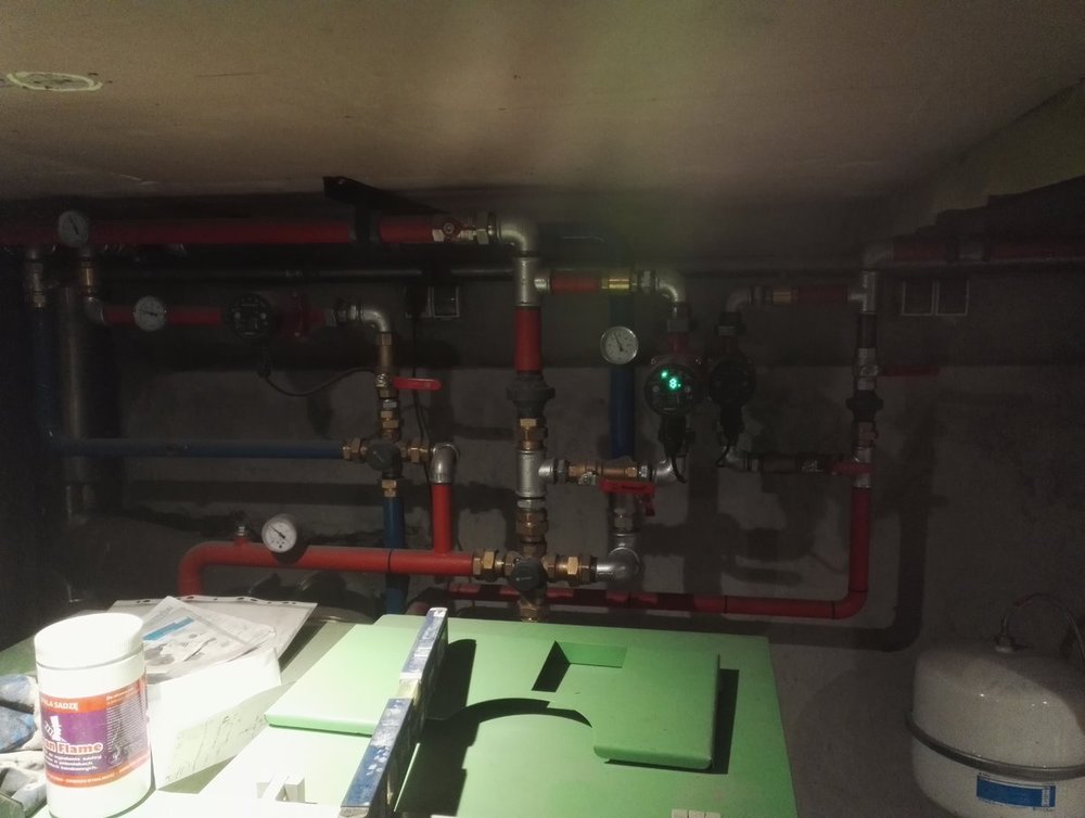

  5. Panowie ktoś z Was sie orientuje jakie najlepsze ustawienia do tej dmuchawy?
