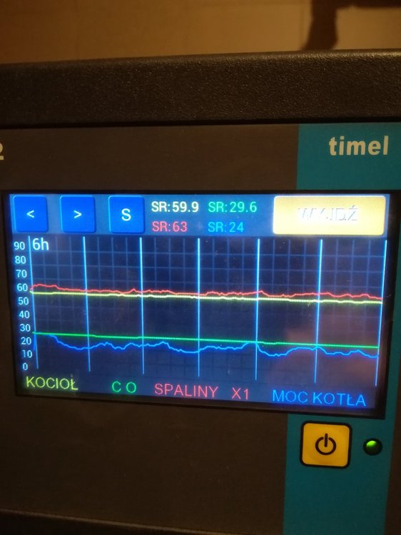

U mnie jest taki wykres i nic więcej nie kombinuje prosta kreskę mam w nosie skoro wszystko chodzi jak nalezy01d2a23c6251a6fa2c9e6063a8f5f790.jpg
Ja też nic nie kombinuję. Jak jest względnie stały odbiór to przez wiele godzin potrafi pracować jak na foto, jak się zapotrzebowanie zmienia (pogodówka) to szarpnie w jedną czy drugą stronę i się stabilizuje, też mam to gdzieś, ma być ciepło i tyle.

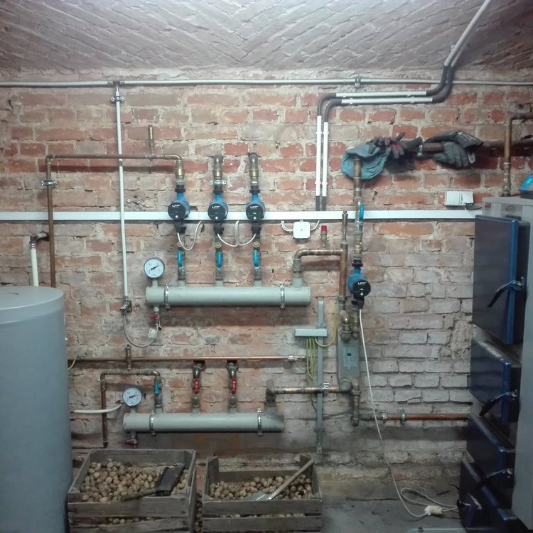

Podstawowe dane mojej instalacji i domu:
1) dom (stary budynek z 1850 r)- 210 m plus 165 m piwnicy nie ogrzewanej.Połowa domu ma b. wysokie
stropy (3,80 m). Nie ocieplony, okna wymienione (24 sztuki :))
2) grzejniki:sztuk 19 z czego 14 grzeje na full cały czas:specyfikacja poniżej:
Grzejnik Purmo Compact C22 600x800 (2 szt )Wysokość 600 Długość 800 Moc w W dla temp 75/65/20 1367
Moc w W dla temp 70/55/20 1090 Ilość płyt 2
Grzejnik Purmo Compact C22 600x900 (2 szt)Wysokość 600 Długość 900 Moc w W dla temp 75/65/20 1538
Moc w W dla temp 70/55/20 1226 Ilość płyt 2
Grzejnik Purmo Compact C22 600x1000  (2 szt) Wysokość 600 Długość 1000 Moc w W dla temp 75/65/20
1709 Moc w W dla temp 70/55/20 1362 Ilość płyt 2
Grzejnik Purmo Compact C22 600x1200 (sztuk 4) Wysokość 600 Długość 1200 Moc w W dla temp 75/65/20
2051 Moc w W dla temp 70/55/20 1635 Ilość płyt 2
Grzejnik Purmo Compact C22 600x1400 (sztuk 5) Wysokość 600 Długość 1400 Moc w W dla temp 75/65/20
2393 Moc w W dla temp 70/55/20 1907 Ilość płyt 2
Grzejnik Purmo Compact C22 600x1600 (sztuk 4) Wysokość 600 Długość 1600 Moc w W dla temp 75/65/20
2734 Moc w W dla temp 70/55/20 2180 Ilość płyt 2
3) Piec:
-50 kw

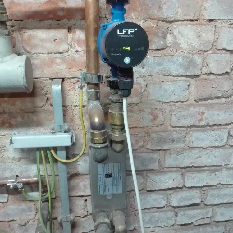

-wymiennik plytowy ciepla
-pompa obiegowa kotłowa
-2x pompy CO sterowane regulatorami pokojowymi auraton 2025
-pompa CWU, 120 L

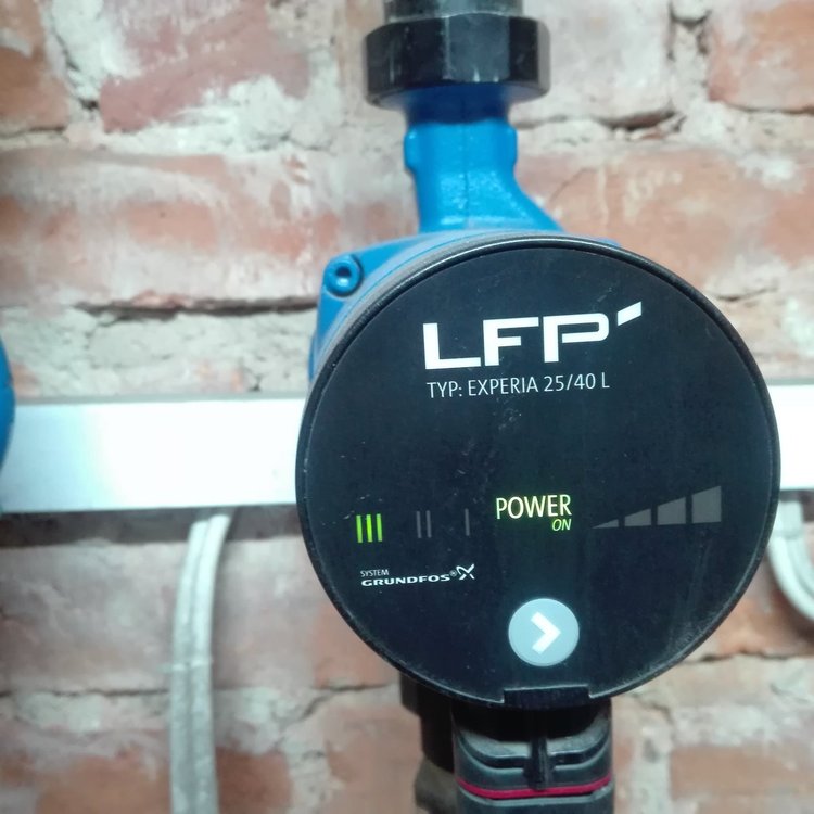

-dmuchawa 90W
Poniżej fotki instalacji i trzy zdj. z wykresu. Obecnie mam ustawione na 40 KW, modulacja 10%-85%. Zdjęcie ostawień powietrza poniżej również. Spalanie teraz przy obecnej temp. to ok. 31-33 kg. Głównym celem zmiany sterownika było jednak spróbowanie ograniczenie spalania. Poprzednio miałem sterownik Kom ster , Tigra, praca w interwale i spalanie bylo w mroźne dni na poziomie 50 kg, w w cieplejsze ok 37 kg (1,5 worka)
Czytając komentarze i ogladajac zdjecia uzytkownicy dążą do uzyskania wykresu jak najbardziej zbliżonego do liniowego co odzwierciedla poprawne dzialanie PID
Za sugestie ktore by spowodwaly zeby moj wykres wygladał podobnie z gory dziekuje.

marekD- tak jak napisal Sajmon 5556 taki piec bo kubatura duza. Ja mam stropy na wys. 3,80 m.
co do wymiennika- mój piec jest w ukladzie otwartym a instalacja w zamkniętym. Wymiennik jest rozgranicza dwa układy (jesli dobrze zrozumiałem instalatora). Gazu nie mam

Co do powrotu to w sytuacji kiedy jest odbior ciepla to delta na poziomie 6 C (zadana temp. kotla 60C) jak jest w czuwaniu to powrót taki sam jak zadana a nawet czasami nieco wyższa   przy tym sterowniku.(ale to chyba kwestia przeklamania czujnika)
Poprzedni wspomniany sterownik nie mial czujnika temp. powrotu ale z tego co widzialem to jak mialem zadana 60 C i pobór ciepla to zadana spadala nawet do 47 C czyli delta 13 C- praca w interwale oczywiscie
jeszcze dzis przy-obserwuje powrot zeby nie byc golosłwonym. PS jaka Delta winna byc aby byla akceptowalna?
