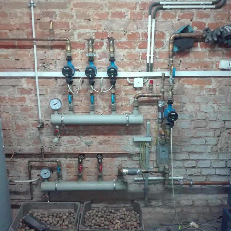

Jesli sie fotka znow pojawi to czy ktos mogly rzucic okiiem I powiedziec gdzie mieszczacz mozna umiescic?
Z rozdzielacza masz trzy obiegi,który od czego?A ten wymiennik to naprawdę konieczny?
@Michaelkw jaki mieszacz chcesz założyć i opisz co gdzie idzie , i kierunki pomp , a na kompie zdjęcie jest a gdzie zbiornik ciśnieniowy po stronie wtórnej instalacji bo widzę tylko zawór bezpieczeństwa
