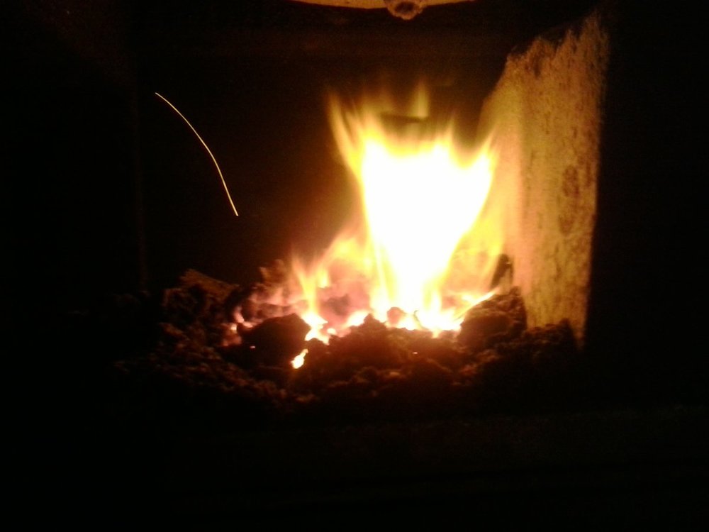

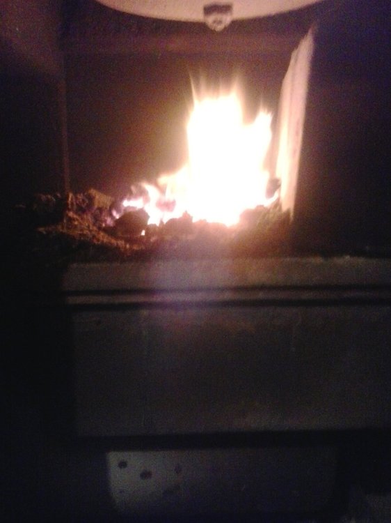

Co o tym powiecie?? Co zmienic żeby grało? Grzebie w powietrzu i niewiele to daje. Po 20 godz spalanie 10kg to bez rewelacji
Ogranicz modulację do 50%
I włącz pompy na stale
Moc 8kw, modulacja 20-100% pompa podlogowa włączona
Daj modulację 10-50% podeślij zdjęcia palnika i zakres ustawionego powietrza a poza tym spalanie 10kg na 20 godzin to nie wiem czego tu szukać przy takim spalaniu
Powietrze 7-26%. Teraz zrobiłem jak radzisz modulacja 10-60%, powietrze 7-37.
Zdjęcia po wybudzeniu z czuwania
Na mój gust ogień za bardzo buzuje,jakby za dużo wiatru
Przy pracy na maxa daje 24% wiatru
