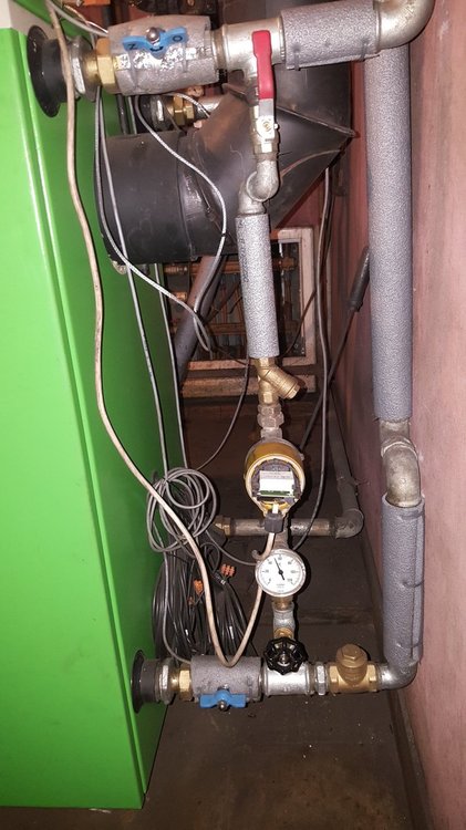

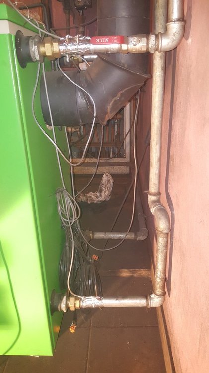

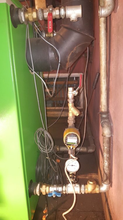

6 godzin temu, konopka napisał:
Wystarczy wykonać bypass,na nim pompę,zawory odcinające i filtr
Dokładnie jest tak jak mówi @konopka .
U mnie po latach problemów ze wszystkim,masakrycznym spalaniem,zadymieniem itd.powoli sam i dzięki forum dochodzę do ładu z tym co spieprzyli fachowcy.
Wychłodzony powrót załatwiłem może w godzinę: przełożyłem pompkę cyrkulacyjną ,która w sumie nie spełniała swej roli nigdy :) i odtąd mam mniejsze spalanie,piec w miarę się ustabilizował(choć nie widać tego po wykresach) i ogóle jest dużo lepiej,mimo wielu błędów w samej kotłowni,kominie itd.Ale w tym sezonie już tak zostanie.
Ochrona powrotu to podstawa dobrego palenia .Amen ;)
tak było
w trakcie przeróbki
przykładowy zapis wykresu(strona Wojszyma)-delta nie przekracza 3st.
już połączone,pompka jeszcze bez obudowy...
Edytowane przez freedi
