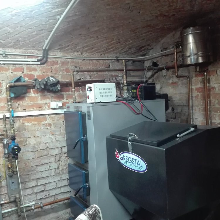

1 godzinę temu, konopka napisał:
Z rozdzielacza masz trzy obiegi,który od czego?A ten wymiennik to naprawdę konieczny?
Idac od lewej
Pompa cwu,pompa co (jeden obieg-podlaczony reg.pokojowy auraton)),pompa co (drugi obieg-podlaczony reg.pokojowy auraton) ,czwarta pompa po prawej to kotlowa a pod nia wymiennik.
Instalator powiedzial ze wymiennik potrzebny bo piec jest w systemie otywartym a reszta instalacji w zamknietym.

1 godzinę temu, mironw napisał:
@Michaelkw jaki mieszacz chcesz założyć i opisz co gdzie idzie , i kierunki pomp , a na kompie zdjęcie jest a gdzie zbiornik ciśnieniowy po stronie wtórnej instalacji bo widzę tylko zawór bezpieczeństwa
Nie wiem jaki..☺o istnieniu takowego sie dowiedzialen z forum..pytanie czy u mnie sie da.pompy od lewej cwu,pompa pionu 1,pompa pionu 2 I wszystkie kierunki do gory I pompa kotlowa nad wymiennikiem po prawej kieunek w dol.ponizej zdjecie o ktore pytasz-chyba-

14 minut temu, Michaelkw napisał:
Idac od lewej
A można było zrobić całość jako otwarta albo zamknięta,obyło by się bez kosztownego wymiennika.Te regulatory działają na zasadzie włącz/wyłącz?
Orientacyjnie jaką pow. mają poszczególne obwody?

Tak,regulatory wlasnie na takie sa zasadzie.co do powierzchni obowdow.pytasz o pow grzewcza w m2
Tak
