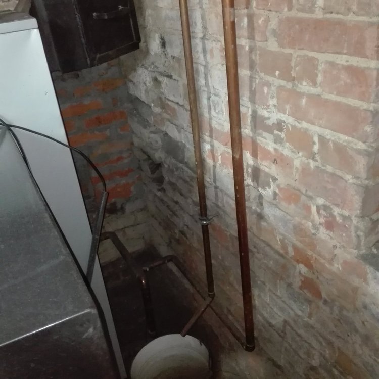

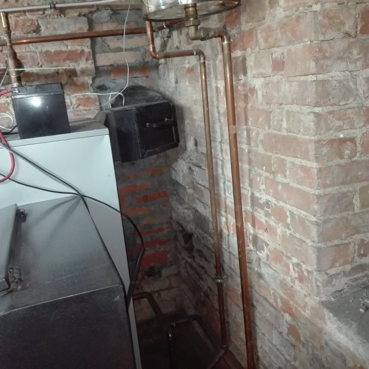

Ogolnie po polowie czyli po 103 m,tyle ze obwod no.1 ma stropy 3,80 a obwod numer dwa normalne wysokosci w tym skosy poddasza
@Michaelkw gdzie idą rury 1,2,3,  zakręć odp -odpowietrznik , czy takie są kierunki pomp?
Edytowane przez mironw
Jakie są średnice przyłączy przy rozdzielaczu,1 czy 3/4?Jakie przyłącze od wymiennika,28mm?
1 idzie do zbiornika
2 ze zbiornika do wiadra-jak za duzo wody ,przegrzanie to tedy woda sie wydostaje na zewnatrz
3 podpina sie pod powrot
Ponizej fotki
Tak takie sa kierunki pomp
Nie mam pojecia.sprawdze.☺
tylko na rurze do wiadra u góry przydała by się fajka do atmosfero aby nie wyciągało wody ze zbiornika . No i zaizoluj te rury i kolektory bo to straty
Oczywiscie zaizoluje,dzieki za instrukcje.a co do mieszacza,to myslisz ze mam gdzie go zainstalowac?
już pytałem co chcesz sterować tym mieszaczem i jaki 3D czy  4D

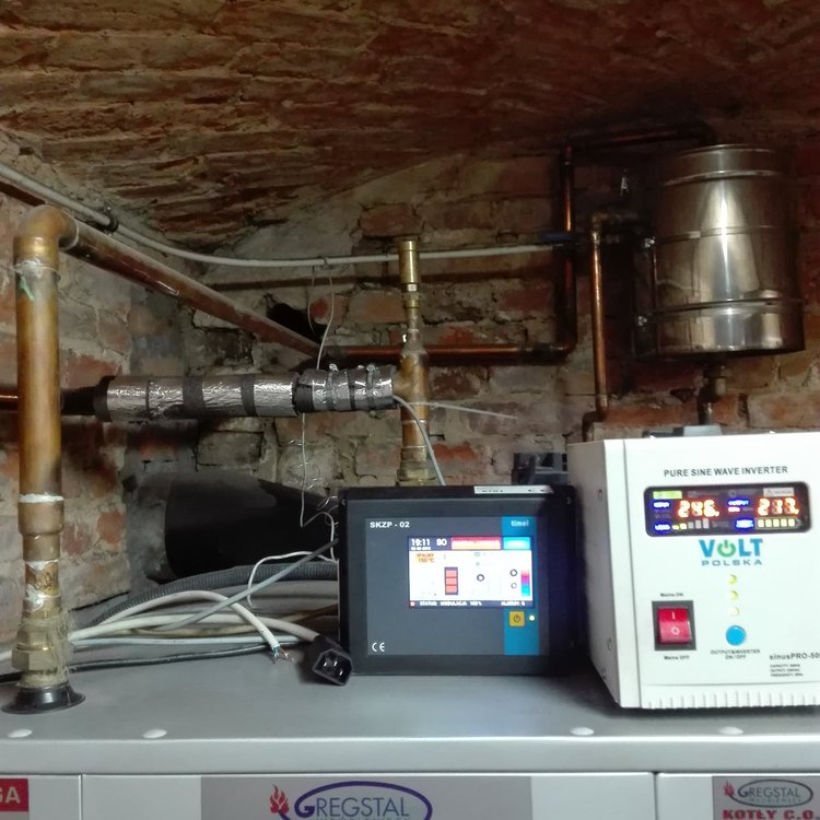

W skrocie...znalazlem sie na forum bo zakupilem staerownik skzp 02 celem pracy w pid aby zzmniejszyc spalanie.od slowa do slowa  forumowicze polecili mi abym w to zainwestowal bo moj wykres jest szarpany I praca w pid praktycznie nie istnieje bo kocial sie odstawia (nie ma stalego odbioru ciepla).nie wiem czym ma sterowac I jaki typ powinienem zainstalowac,stad pytanie do fachowcow
Najprościej jest najlepiej - tak się przekonałem u siebie.
Pompa CO chodzi non stop, na grzejnikach termostaty ( jeden grzejnik bez termostatu aby przepływ ciągle był). Na kotle stale ta sama zadana temperatura ( u mnie 51 st C) - zawór 3D otwarty na full czyli nieczynny, pompa CWU co do zasady cały czas włączona na stale. Tym sposobem mam spokój - sterownik kotła moduluje moc i pracuje w trybie pracy ciągłej, owszem jak jest cieplej to ster się czasem odstawi ale niczemu to nie przeszkadza ( pompa CO cały czas pracuje.
Temperaturę w domu regulują termostaty i tak jest ok, każdy użytkownik w swoim pokoju ustawia jak sobie chce czyli ma swój komfort cieplny. Połączyłem  dwa lata temu dwa oddzielne piony CO w jeden i dałem im do zasilania jedną pompę Alpha2 zamiast dwóch pomp. Myślę jeszcze wyrzucić pompę CWU i obskoczyć CWU tą od CO - ale muszę do tego jeszcze dojrzeć.
Jak pompa CO chodzi non stop to praktycznie inna ochrona powrotu jest zbędna -  a jak nie wystarcza to można jako ochronę włączyć taką funkcję pompie CWU i po co jeszcze jedna pompa kotłowa czy też zawór n. drogowy.
Nie ma stałego odbioru bo sterowniki pokojowe rozłączają i załączają pompy,raz idzie ciepło na full,za chwilę tylko jeden obieg i to przekłada się na szarpanie kotłem.Jeżeli chcesz zostać przy wymienniku to ja widzę zawór 3d z siłownikiem,sterowanie pogodowe SKZP.
