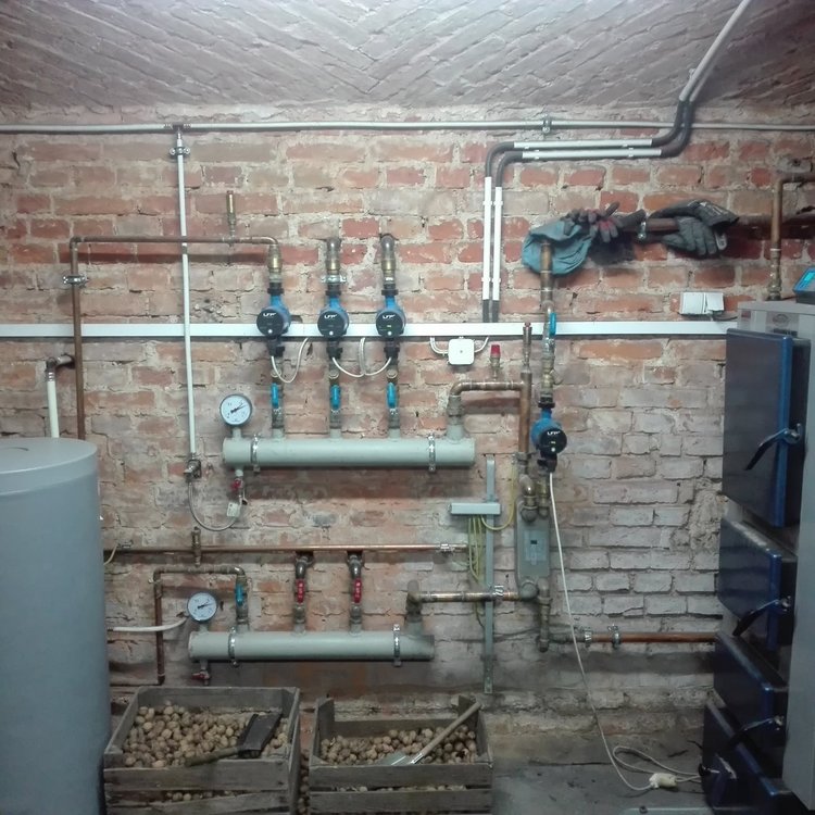

MarekDabrowski-  nie wiem czy mi sie zapisal poprzedni komentarz wiec jeszcze raz- piszesz o zapewnieniu stalego odbioru ciepla tylko jak to zrobic skoro reg.pokojowy (w moim przypadku auraton 2025) w momencie uzyskania temp.zatrzymuje pompe  (szczegolnie przy plusowych temp) i piec przechodzi w czuwanie
Jak masz czujnik od wbudowanego regulatora pokojowego to z niego korzystaj i przy mieszaczu z siłownikiem funkcja pompa zawsze gdy mieszacz
Mieszacza nie mam ale z tego co mowil instalator to nie potrzebuje bo mam plytowy wymiennik ciepla
A widzisz i w tym przypadku nie masz jak sterować płynnie temperatura na grzejnikach w tym przypadku nie zrobisz oszczędności na opale a wykres będzie do bani bo psuje go właśnie twój auraton i cała reszta jemu podobnych które regulują temperaturę pomieszczenia przez włączanie i wyłączanie pompy .

@Michaelkw zrób jak ci radzi @MarekDabrowski dokup silownik mieszacza. Kocioł stała temperatura, zasilanie domu dopasowana do wymagań, na 100% zaoszczędzisz i na opale ina kotle. Pozdrawiam Krzysiek

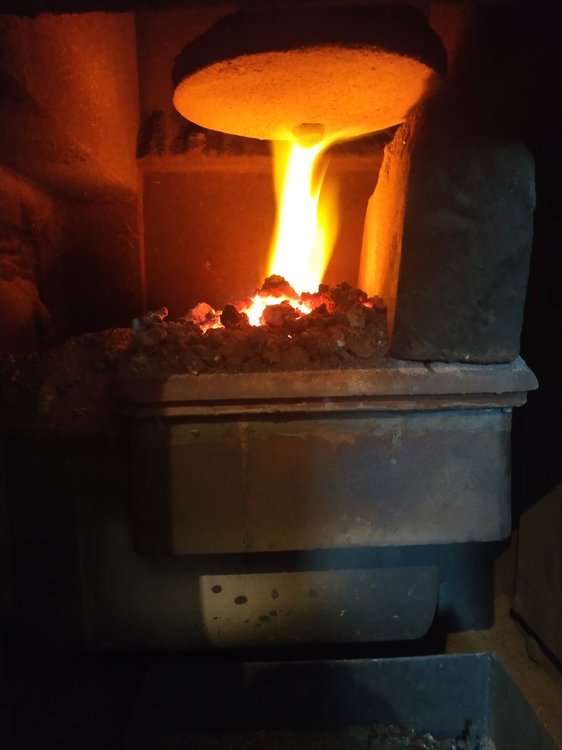

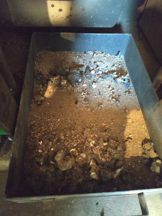

Tak wygląda palenisko i popielnik. Dmucham dosyć mocno a niedopala i przerzuca.
Jak niedopala i przerzuca to zwiększ kaloryczność
Albo potencjał ewentualnie zmniejsz moc
Edytowane przez konopka
Jaki potencjał jak jest wyliczony do danego groszku to poco go ruszać od tego jest kaloryczność i korekta w procentach
Najlepiej to daj zdjęcie palnika i jakie masz aktualne ustawienia wiatru i kaloryczności to się to jakoś ustawi i nie przestawiają wszystkiego na raz bo nic z tego nie bedzie
hmm...a gdzie ewewntualnie mialbym go umiescic?(zdj.ponizej).wiem ze pytanie do intalatora ale tak z ciekawosci pytam. I czy on muial by byc zamiast wymiennika ciepla?(oby nie bo piec jest w uklazie otwartym a reszta w zamknietym)
Wysłałem ci na priv przykład instalacji
