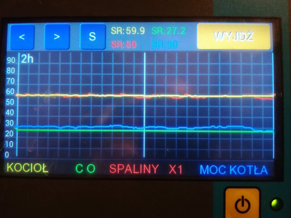

Godzinę temu, Oldek napisał:
Fajny kawałek z dzisiejszego wykresu załapałem.
ja też :P
  • Odpowiedzi 26,4 tys.
  • Wyświetleń 4,4 mln.
U mnia EKG,kiedy odbior ciepla ustalony,kiedy wzrasta,lub spada wykres ladny.......brak cwu.
ja też [emoji14]
A co ty kolego masz sprzęgło czy bufor że aż tak stabilnie.
Nie trzeba bufora ani sprzęgła . Pisaliśmy już o tym . Wystarczy dobrze dobrać moc i wymusić stałą cyrkolację kocioł i np. zasobnik CWU a wykresy ładnie się prostują .
Bardzo ładnie prowadzony kociołek .
Czasem mu coś odbije i tak pracuje :).
A serio, CWU nie grzeję bo jeszcze nie mieszkam i akurat były sprzyjające warunki, czyli stała temp zewnętrzna i pogodówka zatrzymała się w jednym położeniu.
