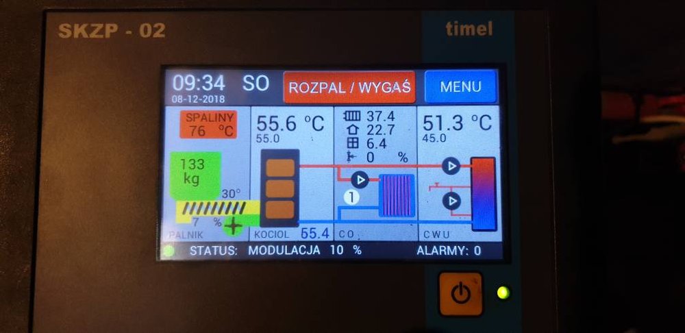

Ale jak tam wrażenia po aktualizacji ja jestem mile zaskoczony bo na pierwszym planie jest to czego mi brakowało
Dopiero wgrane, ekran główny na duży +; parametry ustawione i lecimy... dynamikę dałem na 2 i widać juz po 15 min. wykres (zmiany) jest dużo bardziej gładki :)

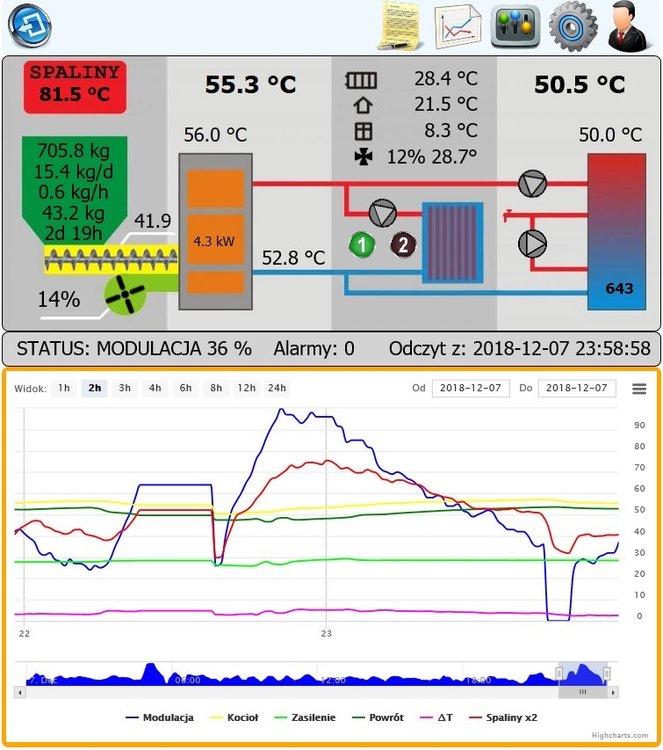

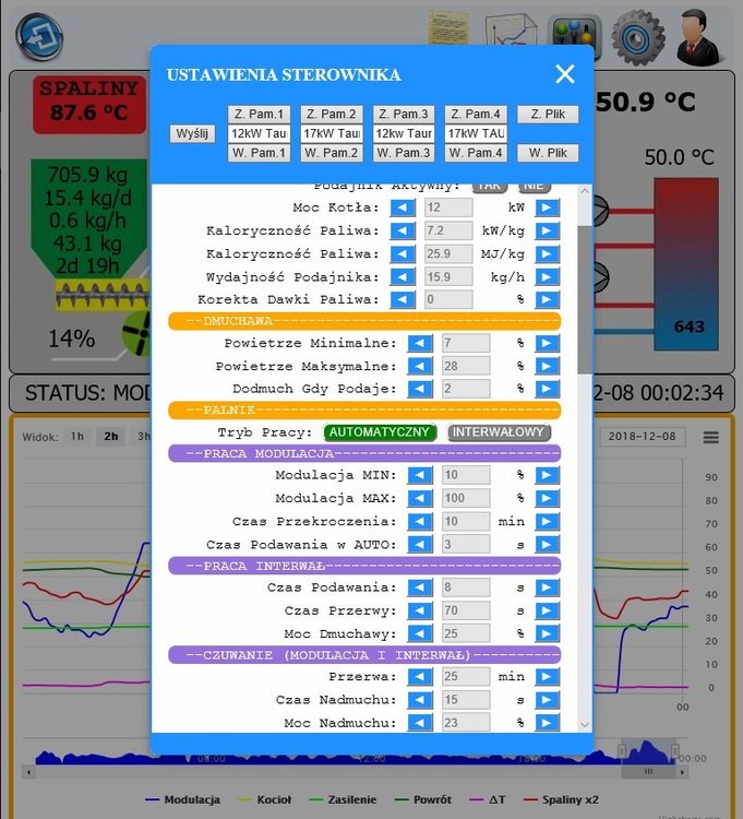

U mnie takie  zachowanie...
Modulacja ustawiona na 10-100%, czas przekroczenia 10min, wyjście z czuwania 20, dynamika 2
Po przebiciu temperatury kotła o 1 stopień powyżej zadanej przeszedł w czuwanie przy modulacji ca. 36%, a przy wyjściu właściwie od razu wystartował wentylator i podajnik
@TomekBrz coś sprawdzić?
Aplikacje zdalne póki co nie widzą trybu "START PALNIKA".
A fizycznie przy przy kotle byłeś kiedy tak się stało ?
Po wyjściu z czuwania powinien wejść w TRYB  "START PALNIKA" i tylko dmuchać przez ustawiony czas. Dopiero potem wejść w modulację.
Byłem przy kotle,  a wejście w czuwanie prawidłowe? przekroczona temperatura kotła dokładnie o 1 stopień, wg. manuala powinien przejść po 5 stopniach
Zrzuty z aplikacji, tylko żeby pokazać syuację
poobserwuję dalej, czy podobnie się zachowa; po aktualizacji parametry fabryczne przywróciłem i wpisałem całość od "0"
Edytowane przez LukaszT1125
W czuwanie wchodzi w 2 warunkach
1. Przekroczenie t. zadanej kotła  o 5 stopni i nadal rośnie
lub
2. Przekroczony  "CZAS PRZEKRACZANIA TEMP"  (naliczany gdy t. kotła większa od  zadanej o 0,5 stopnia)
Tak więc wystarczyło 10 minut powyżej zadanej na kotle i przeszedł w czuwanie.
Nie wiem czy to ma związek ale dałem dynamikę modulacji na 5 i wykres się znacznie poprawił i spalanie zeszło o dwa kilo w dół albo to zbieg okoliczności albo ta dynamika tak zadziałała
Z dynamiką można poeksperymentować aby uzyskać pożądane zachowanie sterownika.
 Najlepiej obserwować na wykresach jak algorytm reaguje przy zmianie tego parametru (zmiana np. co 6 godzin)
Czym większa wartość tym ostrzej pilnuje temp. zadanej na kotle walcząc modulacją.
A jeśli dynamika mniejsza, robi to powolniej obserwując zmiany temperatury.
U mnie (kocioł 38 KW) bardzo fajnie się prowadzi przy dynamice ustawionej na 1.
Ale to u każdego może być inaczej.
U mnie to podbicie chyba dało efekt bo wcześniej zawolno rosła modulacja a później był nagły szybki wzrost a teraz tak jak by to płynniej chodziło

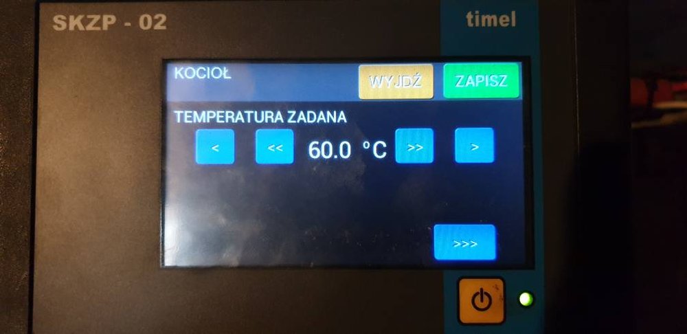

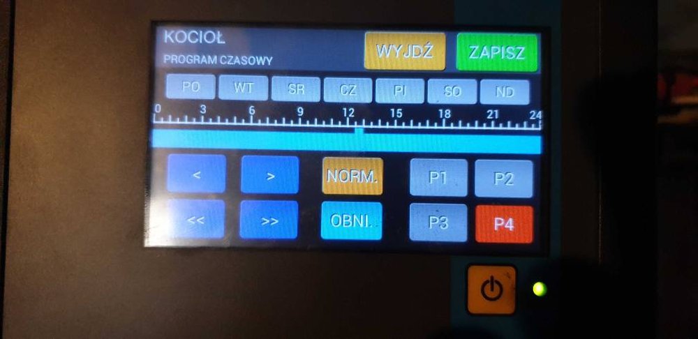

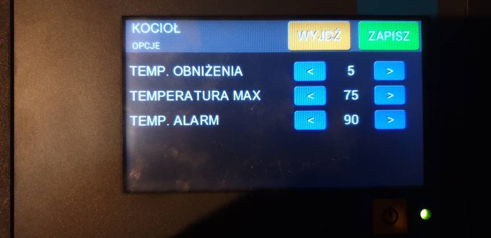

Jak to jest z temperaturą kotła? Mam ustawione 60° i obniżenie 5. Program czasowy od 22 do 5 obnizenie a od 5 do 22 normalnie. Tylko że jak daje obniżynie to wydaje mi się że robi na odwrót 87b9008e5339ef2321b77e03b1dc960b.jpgb1cfabd0e80dc6440b78c356e4df090e.jpg05c997d16bfd07627462cb7fe8cff2f0.jpgea5042bb1322b5fae2b7c692125404dd.jpgd6a5080b6c7d21849a6e6cabee5305c9.jpg
A pokaż jeszcze programy P2, P3 i P4
TomekBrz, wielkie DZIĘKUJĘ za dołożenie opcji Start Palnika i program czasowy temperatury zadanej kotła 07.gif
Dałem teraz dynamikę na 3 zobaczę jak to teraz będzie reagowalo
@TomekBrz Dzięki, wszystko jasne :)
