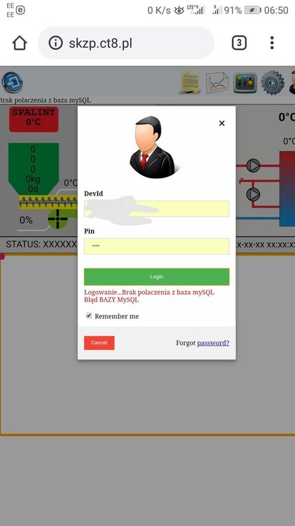

Czy u Was też strona skzp.ct8.pl nie działa? Błąd bazy sql
@wojszym2244 super narzędzie, teraz bez niego w delegacji ciężko
Edytowane przez LukaszT1125
u Mnie tez nie dziala

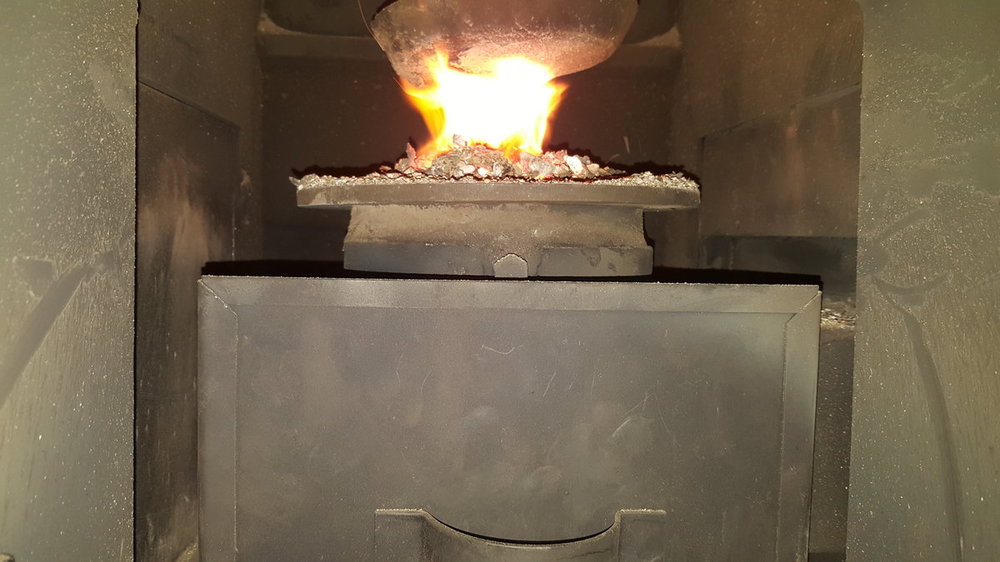

Witam w moim pierwszym poście .
Miałem jeszcze tydzień temu Hefa multi cośtam :) właśnie 25kW i po użytkowaniu go przez bodajże 8 lat i masie problemów i sporych nakładów finansowych,wreszcie wywaliłem rupiecia ! Pracował może 2 tyg z skzp02 ale bez żadnych modyfikacji także nie odpowiem koledze dokładnie.
W tej chwili grzeję Hef uni plus 20 ,chociaż po wieloletniej męce z poprzednikiem obiecałem sobie omijać tą markę szerokim łukiem !
Niestety ....akcja musiała być szybka:wybór u mojego zaprzyjaźnionego sprzedawcy był ograniczony do Defro i właśnie Hefa...Wybrałem mniejsze zło :(...
Złom przywieziony w sobotę ok południa grzał już z Timelem(oryginalnie jest prymitywny ster Tech st-40)
Jedyną modyfikacją jest usunięcie części rusztu awaryjnego,zostawiłem 7szt i położenie na nich oryg deflektora odwrotnie :)
Taki mój patent.
Na razie jestem w fazie testów praktycznie wszystkiego ! Nowy kocioł,sterownik,dołożona pompa kotłowa...Także za wcześnie na wnioski.
Może poza jednym:
Jestem mega zadowolony ze sterownika Timela!
I może drugi wniosek:a jeszcze bardziej ,że trafiłem na to forum i mogę dzięki niemu w znaczny sposób ułatwić sobie życie :)
pozdrawiam
po "modyfikacji"
i przed
Edytowane przez freedi

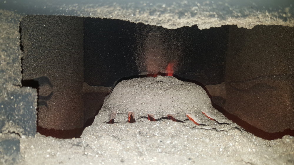

Witam. Dziękuje za kontakt , patrząc na zdjęcia te przed modyfikacja to talerz palnika retorty jest w poziomie po co krzywo widać .Masz uszczelnione elementy palnika ? A mianowicie ten wianek i retorte?. Jaka masz odległość od palnika a ruszt u mnie wyglada to coś wyżej zmierzę jak wygasze .w komorze nad palnikiem masz siwo czy czarno , ja na razie mam czarno i ciężko mi to opanować by było powiedzmy siwo/ brązowo. Temp.spalin mam 150/170 st. Ogrzewam dom stary nie ocieplony ze 260 m2 na dobę zjada 42 kg . Stara instalacja , masakra.
Niestety oryg deflektor był krzywo i ok 7 cm od wierzchu palnika !!! on wisiał na ruszcie na krzywo pospawanym zawiesiu T :)
Teraz leży tą płaską stroną na ruszcie i ponad 20 cm-myślę że ciut za wysoko przy wyższych modulacjach i jest zdecydowanie za mały i ogólnie do d...py !Czeka mnie kolejna modyfikacja,właśnie zgłębiam temat..
Retorta była uszczelniona przez producenta(?),nie widzę jakichś lewych podmuchów ale sprawdzę przy kolejnym wygaszeniu.I jest raczej brązowo...chociaż po nocy zauważam więcej szarego ,grubszego pyłu na ściankach,także jest nadzieja.
Przy takim metrażu i stratach nie masz tragedi...chociaż przy ostatnich temperaturach,sam nie wiem.
Ja ciągle walczę z nastawami i poprawiam instalację po rodzinnych profesjonalnych przefachowcach!!!No jest masakra..Nie jestem hydraulikiem,chociaż od 20 lat pracuję w hydro :) U mnie przy ok.220m dobrze docieplony z poddaszem grzanym na pół gwizdka spalam obecnie ok 20kg.A miałem w tej konfiguracji też ponad 40 kg!Największą robotę zrobiła pompa kotłowa i korygowanie ustawień.
Ale nie jestem zadowolony z tego ,dołozę sprzęgło...może nawet dzisiaj sam se zrobie :)
A na wiosnę i tak przerobię kotłownię,bo jak może być lepiej to będzie lepiej !

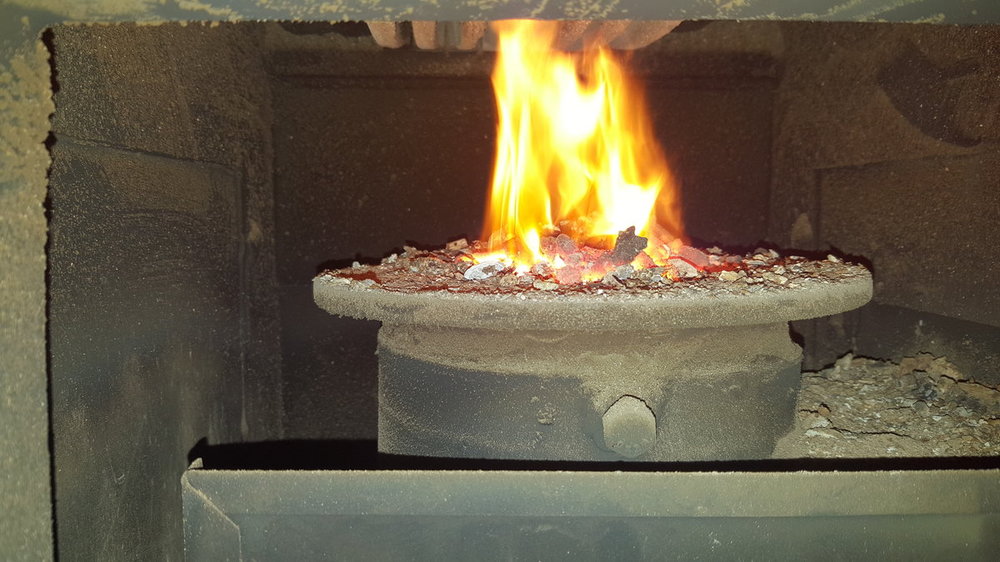

SKZP 02 rządzi !!!!
zaraz zamawiam moduł internetowy,bo od poniedziałku kobita sama z Hefem,a wiexie jak to jest;)
patent z deflektorem na ruszcie
piec zasyfiony,czyszczony 4 dni temu,ciągle testowany 80%modu = 18kW

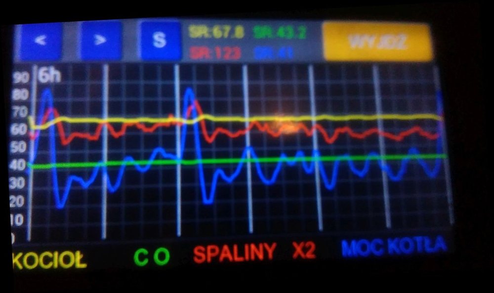

Fajny kawałek z dzisiejszego wykresu załapałem. Dwa przypadkowe  pobrania cwu w czasie, a wykres prawie lustrzany.
