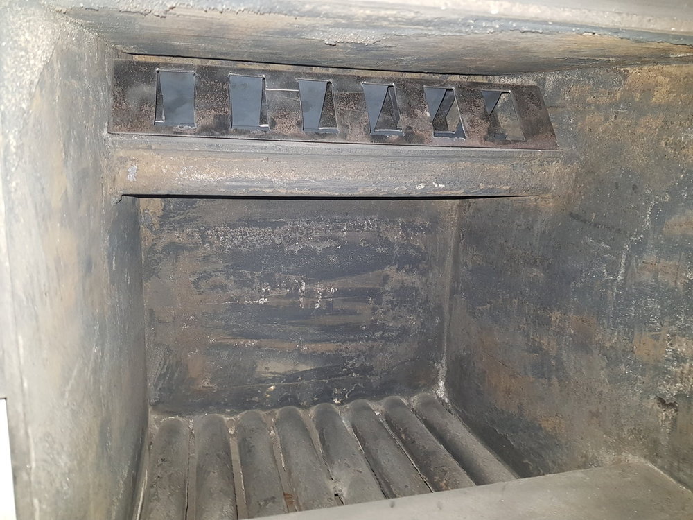

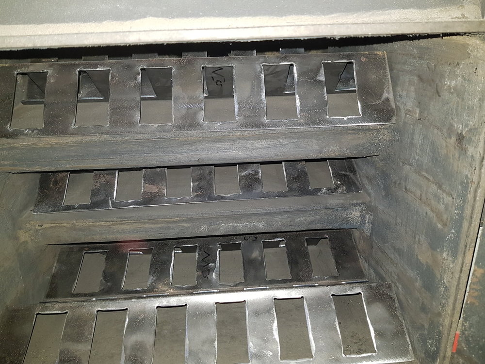

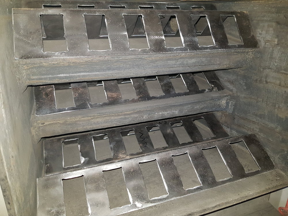

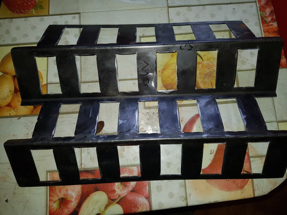

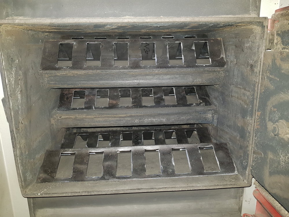

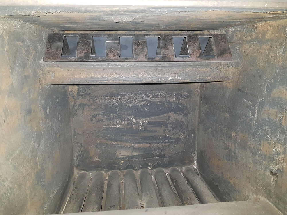

Ja też założyłem zawirowywacze i bedize film z tego czy coś dały u mnie w kotle czy nie A tak się prezentują
