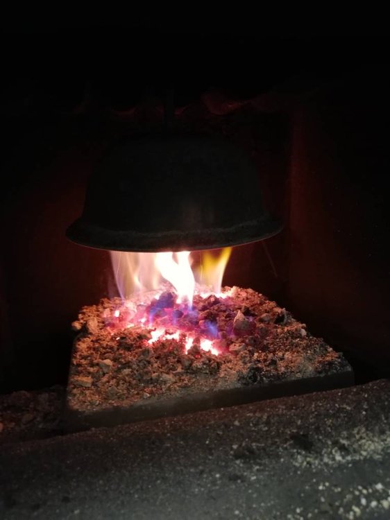

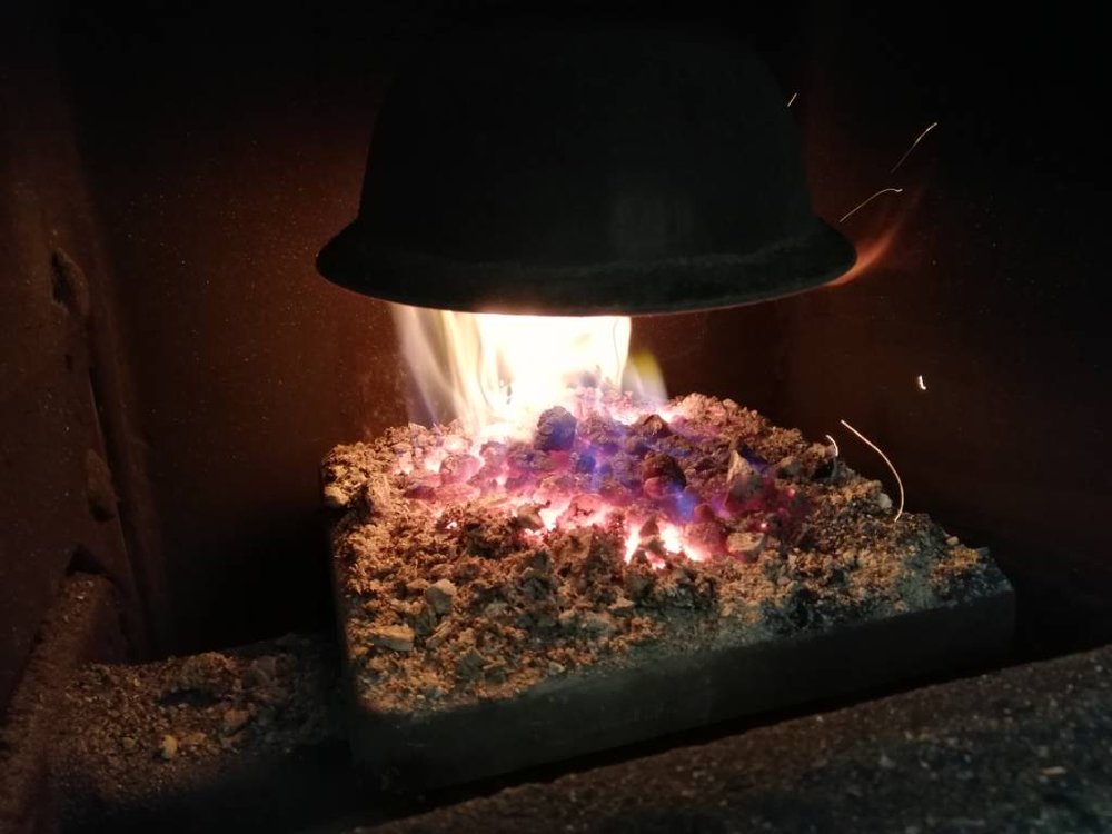

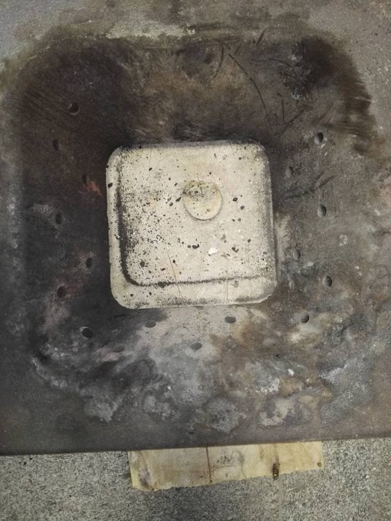

Koledzy jak, pozbyć się nie spalonego węgla na palnik, po przeciwnej stronie od podajnika. Obecnie wentylator ustawiony w przedziale 12 - 18, nie mogę dmuchać wyżej bo robią się spieki. afbcf24ee4547440c9b94c0b8cfdd72d.jpg1078457e89840d051ee4987d0a5877ed.jpg

Palnik żeliwny? ile masz dysz w koronie od strony podajnika, a ile po przeciwnej?
Masz może zdjęcie korony od góry? Na ślimaku masz przeciwzwój? Jeśli tak, to jaki?
Edytowane przez Jockey
Palnik żeliwny eko, układ dysz na zdjęciu, ślimak żeliwny z przeciwzojema518586fd863568b33d86c52c32bbe56.jpg
Wysłane z mojego ANE-LX1 przy użyciu Tapatalka
I jest ta korona dobro orientowana po usczelnieniu?Ta sciana bez dziurek u podajnika?
@hrabia 1973,sprawdz czy korona jest założona dwoma otworami-dyszami w stronę podajnika
Korona jest założona właściwie, ścianka bez dziurek znajduje się od strony podajnika.
To wywierc 3 dziury od strony podajnika tak ma Batory i ekoenergia
Tam jest spalanie OK.Ustawilembym funkcia czysczenie palnika.Po 2 godz.
Dziś ustawię czyszczenie palnika co 2h, jeżeli nie będzie efektu wywiercę dodatkowe otwory, już dawno o tym myślałem ale nie chciało mi się ściągnąć korony.
Ja na batorym usczelnilem 6 dziur z przodu 3 i z tylu 3 na stronie podajnika.Te 3 gore na stronie podajnika pozostaly.Troche poprawilo sie,jeszcze zaklejem 2 na poprzednej stronie przy usczelnieniu korony.

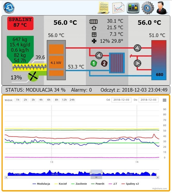

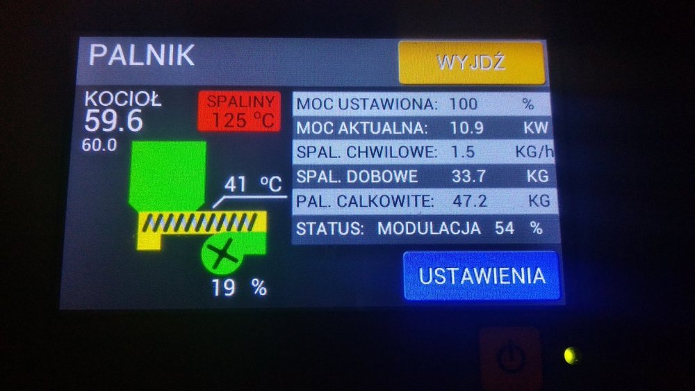

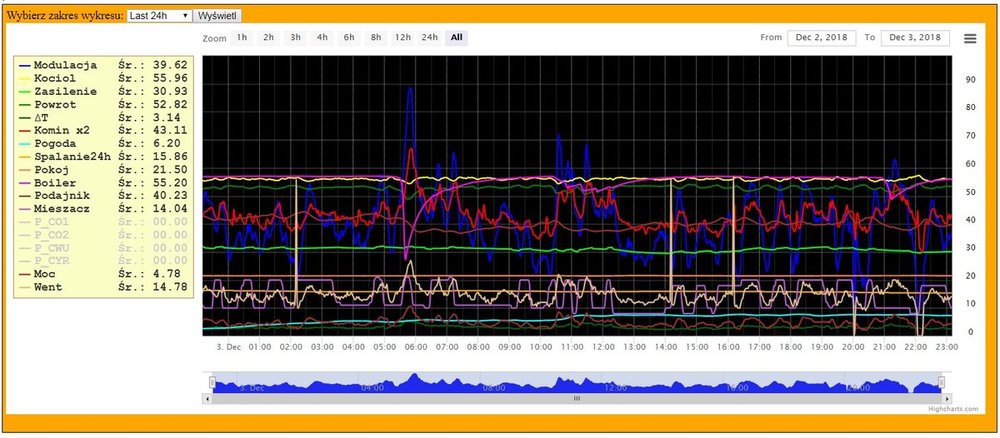

Witam. Jestem po 4 dniach palenia non stop, rezultat ? Kocioł zjadł 150kg grochu, według wskazań licznika 130, zrobiłem korektę i oto jak się maluje teraz.
Według mnie spala nadal za dużo, chyba że się mylę...
Z 10kg za dużo
Po czym stwierdzasz? Kolega nie napisał jaki metraż, jaka moc kotła, co grzane ? Czy ocieplone?
Metraż około 200m, kocioł zębiec Duo 24kw, dom jednorodzinny nie ocieplony
Ja mam kocioł protech 18kw też w tym roku przeszłem na skzp 02 , póki co jestem zadowolony spalanie teraz w te mroźne dni wyszlo 30 kg na dobę plus minus 2kg.
Dom nieocieplony jest w planach ,powierzchnia grzewcza około 200m plus bojler 200l mam dużo strat , przez podpiwniczenie i strych .

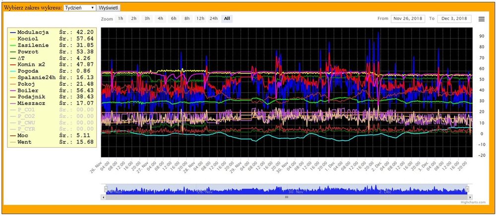

Panowie pale już 3 rok na tym sterowniku i co roku jakaś niespodzianka. Ogólnie pali się dobrze ale spalanie chyba duże i te wykresy.
Kolego zieciu ja przy ocieplonym budynku około 180 m2 grzane spalalem 28 kg, także myślę że wynik masz całkiem niezły, pewnie da się jeszcze gdzieś zejść Ale nie wiem jaka instalacja:)
Zieciu : Masz nieocieplony dom i spalanie masz troszkę większe .Ja spalam przy tej pogodzie -7 dzień  -13 noc  29 kg greenpala.
Konwerta007: Spalanie nie jest tragiczne.Przy tych temperaturach kocioł musi uzupełnić ubytki ciepła.Widocznie twój domek tyle potrzebuje.
Jak masz ustawiona pompę cwu ja mam włączona cały czas różnica na powrocie jest minimalnie mniejsza ale spalanie w górę poszło.

Ja już olałem proste kreski na wykresie...
Bardziej skupiłem się na cieple i właściwym spalaniu węgla.
Aktualnie kocioł pali mi dobowo około 18-19 kg. Wykresy to istna amplituda, ale popiół elegancki, węgiel spalony.
to tak jak ja - też olałem, aż tu... to też się zalicza do prostych? :)
Zupełnie przypadkowo, "ja tylko pociągnął..."
a na poważnie to takie proste nie są, ale zamierzony  efekt osiągnąłem ;)
