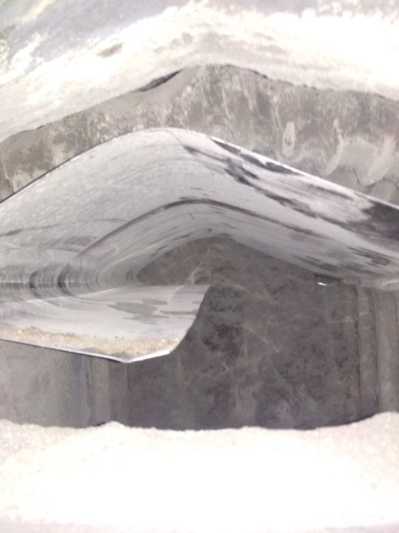

U mnie po całym dniu wygląda to tak.Blacha w piecu jak narazie robi robotę zobaczę co poczynią sanki z szamotem w piecu.

Jaka blacha i co daje
Wysłane z mojego ANE-LX1 przy użyciu Tapatalka
Taką  miałem taką wsadzilem.  To akurat kawałek nierdzewki różnica w spalinach koło 50 stopni w dół.  Jeszcze raz dziękuje koledze @reded za dobrą radę.
Blacha punkowa :-)
Sajmon55556, a w którym miejscu jest to zamontowane? Bo ze zdjęcia ciężko stwierdzić
W górnych drzwiczkach nad rusztem gdzie są kanały i śmiga resztę do komina.  Z tyłu zostawiona przerwa około 5cm a z przodu blacha dosunieta na maksa w stronę drzwiczek
Dzięki za info.
Taką  miałem taką wsadzilem.  To akurat kawałek nierdzewki różnica w spalinach koło 50 stopni w dół.  Jeszcze raz dziękuje koledze@reded za dobrą radę.
Kolego sajmon my mamy podobne piece viadrus? Ja planuje na tej półce ułożyć cegły szamotki i na spodzie na ruszcie na takich sankach tez cegły poukładać. Gdzieś czytałem że ktoś tak zrobił z piecem podobnym do naszych żeliwniaków i troszkę podniósł sprawność
Tak pisałem o tym wyżej że mam w planach je zrobić tylko muszę znaleźć kogoś kto mi to pospawa. W tym piecu jest o tyle problem ze drzwiczki są trójkątne i ciężko tam  coś wsadzić.

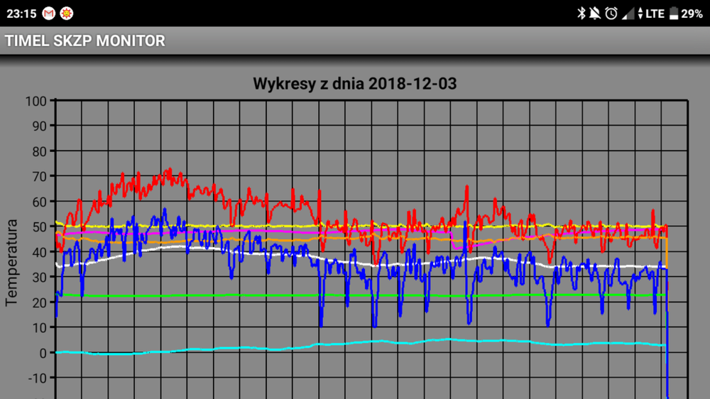

Przy obecnych temperaturach mój aktualnie wskazuje spalanie na poziomie 14,5 kg/doba.
Mimo, że wykresy mam pokrzywione jak kilometr drutu w kieszeni - olewam to :)
Ważne, że popiół jest OK i nie ma syfu w kotle :)

@sajmon. W Viadrusie U22 zacznij od ceramicznego deflektora, następnie możesz dorobić trzy płyty jak na zdjęciu na palenisko. U góry jest półka ceramiczna z trzech płyt, które można kupić w Klimoszu. Można dorobić lub kupić zawirowacze. Te elementy poprawiają sprawność pieca.
