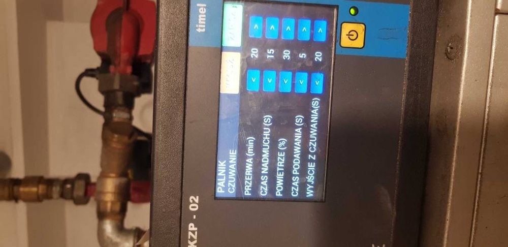

Gdzie jest opcja start palnika? [emoji848]
czuwanie :)
w ustawieniach czuwania
