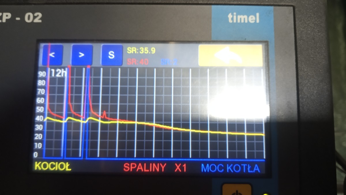

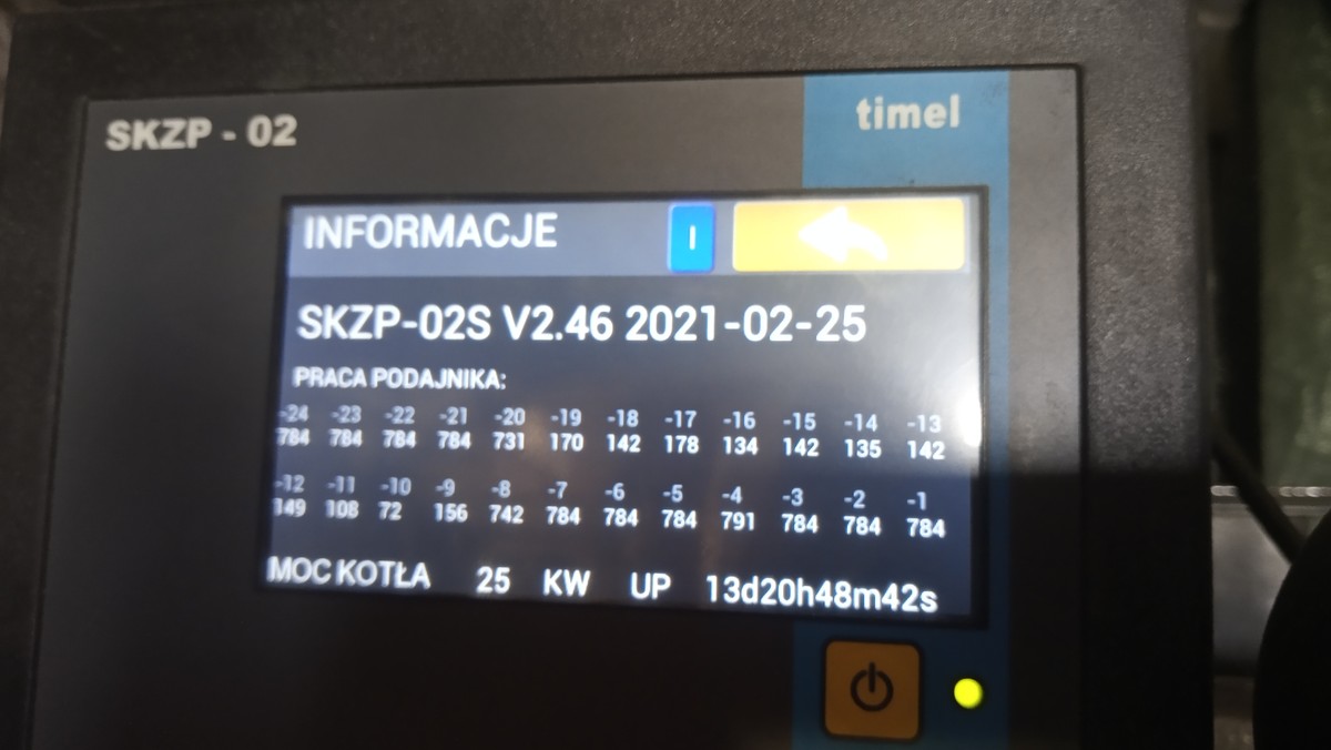

Potencjał jest ok. Przy paleniu całą dobę wszystko się zgadza. tak jak pisałem wcześniej, jak piec jest w czuwaniu eko to wdedy pomimo tego że piec  stoi to odejmuje opału. We wcześniejszych postach  zamieściłem wykres i ilości podań podajnika. Piec stoi np. 12 godzin bez podawania ( czuwanie eko ) a sterownik odlicza ilość opału w zasypie i spalaniu dobowym jak by chodził ciągle
Pisz lub dzwoń do Timela. To co opisałeś nie powinno mieć miejsca. A co pokazuje spalanie chwilowe podczas czuwania eko? Żeby spalić taką ilość, kocioł musiałby pracować w modulacji.
Spalanie chwilowe 0kg.
A może zła interpretacja?
Ja też ostatnio się zdziwiłem, że spalanie dobowe 10kg, a przecież kocioł odpala się raz na dobę dla grzania CWU i zużywa ok 5kg.
Otóż okazało się, że nie co 24 godziny, a co 22 i akurat w ostatniej minionej dobie licząc od momentu w którym podejrzałem parametry, kocioł pracował 2 razy. 🙂
Zobacz, na wykresie widać że piec stoi przez 9,5 godziny a w oknie informacji pokazuje jakby chodził IMG_20220429_144741.thumb.jpg.bb258804d6b81994f51008b7bc18038f.jpg
784,to pieknie "pracowal" :-) ewidentnie sa nudzi i wymysla w ekonadzorze.
Że zapytam .co to idzie odczytać z pracy podajnika ?
To jest czas po ktery byl w danej godzine wlaczony podajnik,czyli cez potencjal sekundowy zužycje w tej godzinie.Možesz wyliczac p.p. kilka spali ci na dogrzanie CWU,czy kilka kosztuje zaszrapanie nadwyžki CO termostatom-oproci inym godzinam i o kilka sa zaraz zwieksza spalanie przy nadwyžke.

784,to pieknie "pracowal" 🙂 ewidentnie sa nudzi i wymysla w ekonadzorze.
Pokazuje 784 a tak naprawdę jest wyłączony. Timel już wie o tym problemie bo dzwoniłem do nich.
