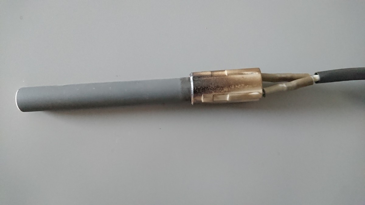

Zrobiłem pomiary. Sterownik podaje napięcie na zapalarkę w trakcie rozpalania automatycznego. Jeśli dobrze zmierzyłem, zapalarka ma oporność 50ohm. Nie wiem tylko co to oznacza.
Ja niestety też miałem powód aby zmierzyć tą oporność.
Jakoś kilka dni temu zaczął się u mnie problem z rozpalaniem, w sensie, że co raz częściej podejmował drugą próbę rozpalania. Myślałem, że to może przez spieki, a może przez to, że skalę obniżyłem, więc ilość powietrza przy rozpalaniu automatycznie też się zmieniła. Kombinowałem z tym powietrzem, z czasem dawki startowej, z czasem rozpalania, ale czułem, że jest coraz gorzej i wkrótce będzie kłopot.
Któregoś kolejnego dnia wieczorem "błąd rozpalania". Oho? I po zapalarce - pomyślałem sobie.
Nie było czasu na dywagacje. Musiałem rozpalać ręcznie. ...osz kurde, jakie to niewygodne. 😄
Jak dom się dogrzał to zastopowałem pracę palnika i szybko wyjąłem zapalarkę.
Podłączyłem na krótko do gniazdka na 3 sekundy. Momentalnie zrobiła się gorąca. Czyli jednak działa?
Sceptycznie nastawiony poczekałem aż wystygnie i sprawdziłem oporność - 47Ω. O kuźwa - pomyślałem - skoro ona jest sprawna to znaczy, że w sterowniku coś padło. ...czułem, że tak będzie.
Następnego dnia będąc dobrej myśli ścisnąłem odrobinę te gniazdo zapalarki aby ona ścisło siedziała (bo miałem domysł, że mogła się wysunąć od np. przypadkowego trącenia za przewód, skoro luźno siedziała w tym gnieździe) i od tamtej pory, odpukać, rozpala normalnie. 🙂
A żeby nie było offtopu: dawka startowa 60s, max czas rozpalania 10m, powietrze 50, spaliny 3, test ognia 3m, dawka testowa 5s, stabilizacja 5m, dopalanie 480s, powietrze 60.

Przy okazji czyszczenia kotła ponownie wyjąłem uchwyt z zapalarką. Pomierzyłem, posprawdzałem i po dłuższej chwili poskładałem. Próba rozpalania i CUD. Płomień pojawił się 3 min od uruchomienia zapalarki. Co się okazało? Była źle włożona do uchwytu i do tego wsunięta do samej dyszy (7mm). Jej średnica nie była problemem tylko przepływ powietrza wokół samej zapalarki. I tu przypomniało mi się stare góralskie przysłowie.

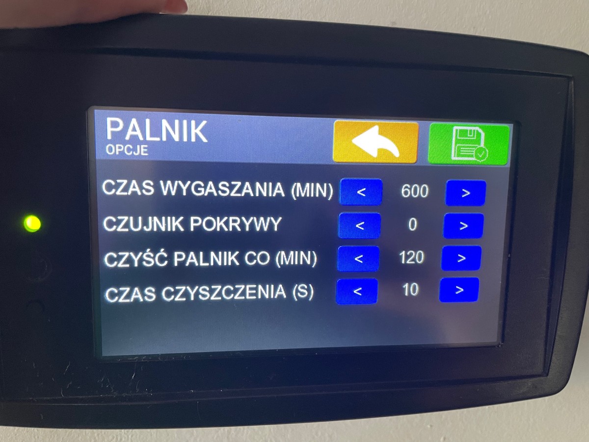

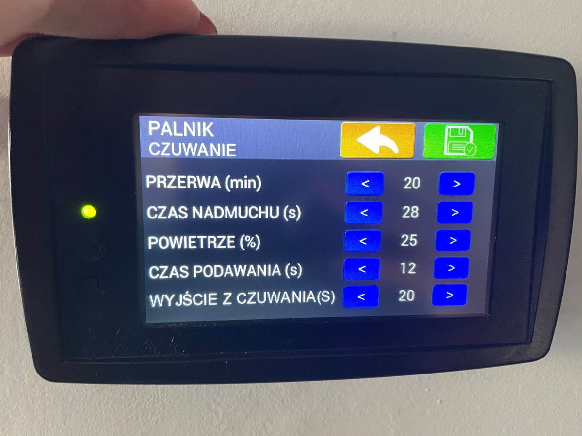

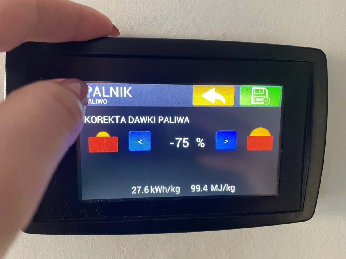

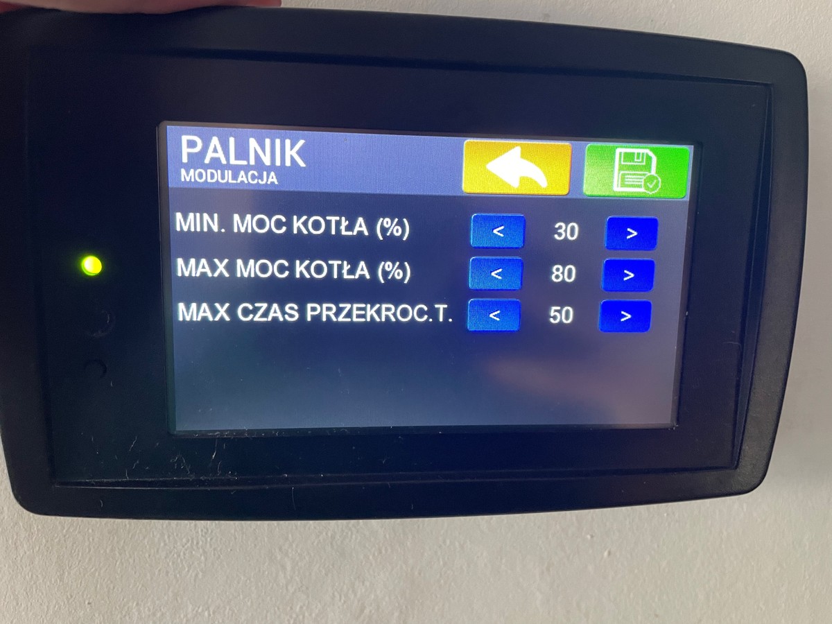

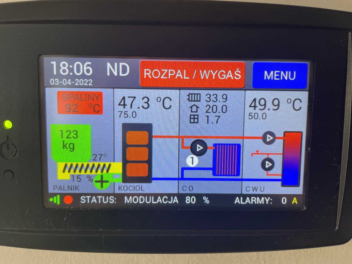

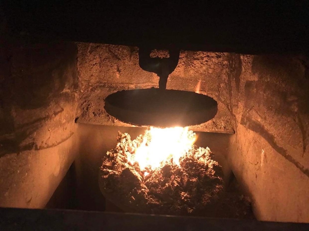

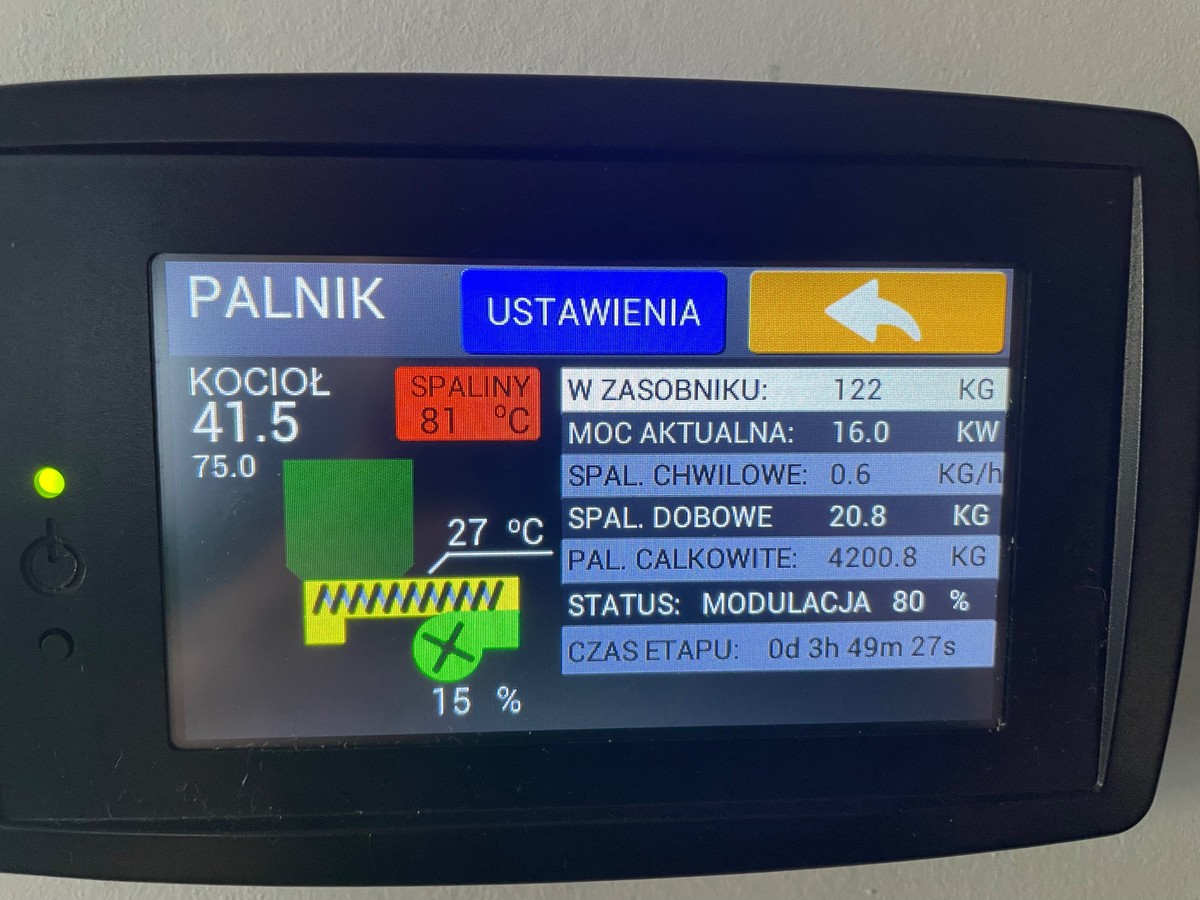

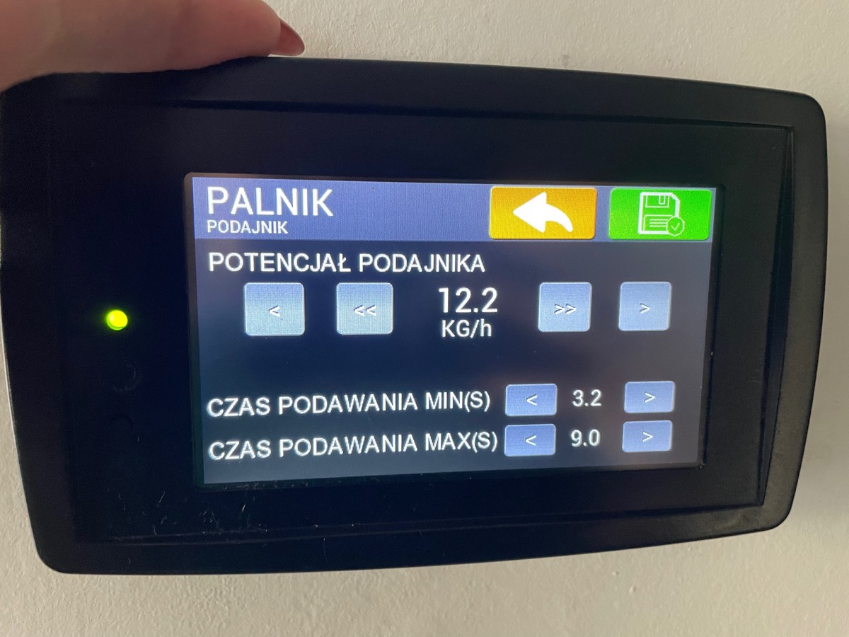

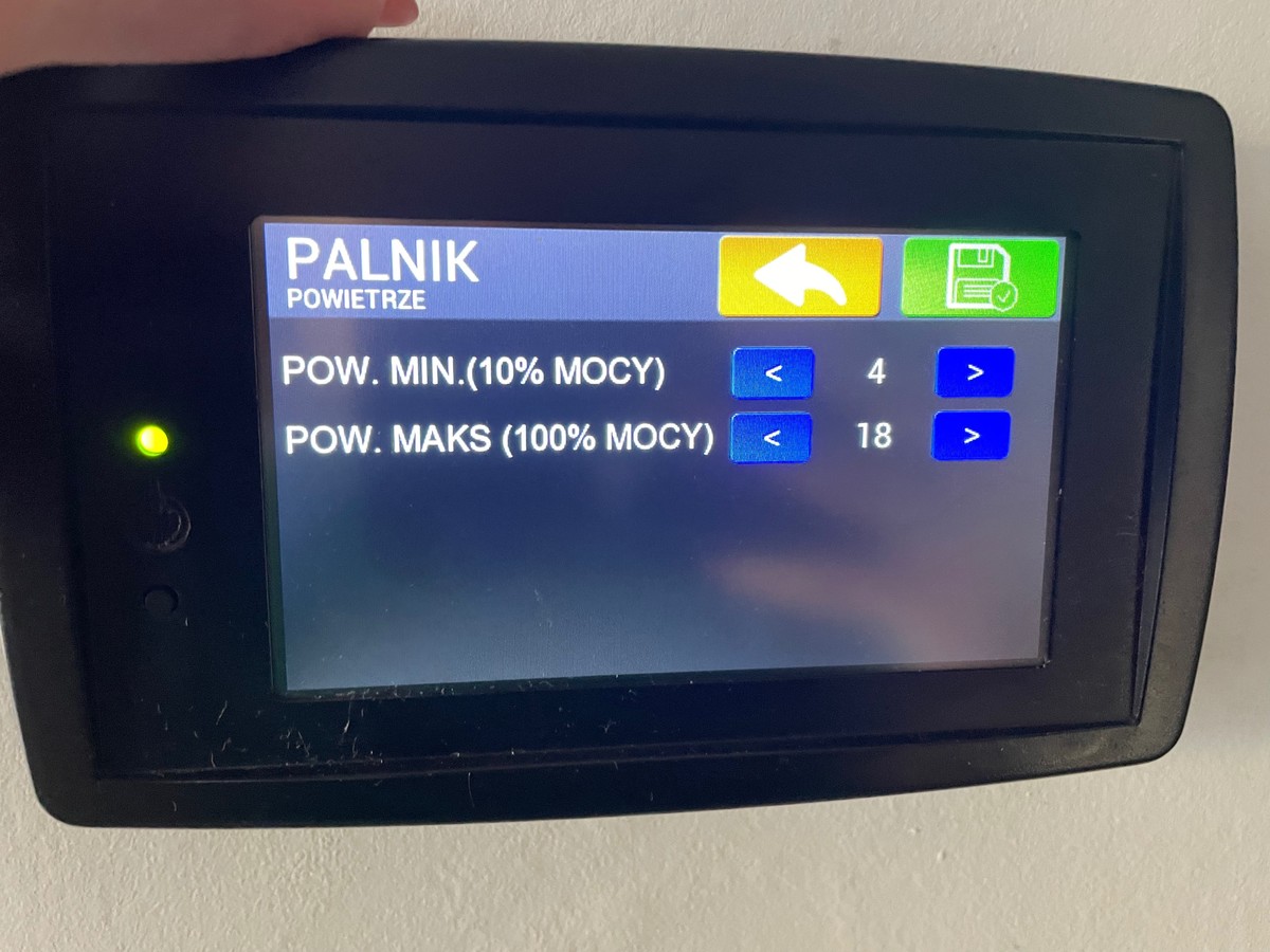

Witam, mam problem z ustawieniem pieca na ekogroszek ze sterownikiem skzp-02. Piec 20 kW. Spaliłam w tym sezonie już prawie 5 ton. Dramat. W domu temperatura ustawiona na 21 komfort, 20,5- ekonomiczna. Jakie parametry zmienić przestawić, żeby zmniejszyć spalanie. Dom 160m, 2 kondygnacje. Po części kaloryfery - łazienki, kuchnia i przedpokój podłogówka. 478B3E4F-6CB9-499F-8D16-B3ABC6091F60.thumb.jpeg.5b1a3d25a6d4363cd3ca24cc5406663e.jpeg
Pokaż  więcej  parametrów.  Pokaż zdjęcia  płomienia.
Przy 80 proc.modulacji nie za mało powietrza?
Powietrze jest bardzo mocne w tym piecu. Wiem, że te -75 na podajniku nie jest z niczym zgodne ale tylko wtedy ekogroszek się dopala. Inaczej zostają całe niedopalone kawałki. Ilość spalania oczywiście nie odpowiada rzeczywistemu 7AA2E0A4-5734-46FE-BFD2-8D5F4C1330BC.thumb.jpeg.81fb14897d8d2a826d151cd7e8713406.jpegF08448CA-AD24-42D9-B394-EE9746646BA3.thumb.jpeg.e3a612f6203b7ce673f6fc9f3420ce4c.jpeg9EFFBA56-0E18-470C-A846-1DDE832198B3.thumb.jpeg.578c0b9659fd7778870887c7b510d0b9.jpeg9E269372-3D41-4B75-94AE-2EC82D0643A2.thumb.jpeg.4c1493997c8b7a38bef322e7b070e18b.jpeg0B0F480C-4025-4900-BE46-7D44CB79B31B.thumb.jpeg.bb11f050d0a6ae9798088859c45ef598.jpegB0EB74F2-A99C-4DF9-9205-23B13FEE4DEC.thumb.jpeg.5c1a27573fa7a01d202270a360147b74.jpegB96BAFA7-671A-4425-9FA5-211F1548409F.thumb.jpeg.1c3a3d8f7a47867d0782959e4c5aaf35.jpeg
4-18 , jaka tam jest dmuchawa . Korekta dawki paliwa pewnie stąd taka duża bo podajnik zaniżony . Jak byś tam dała 15kg/h to była by mniejsza korekta . Do tego kocioł oklejony bardzo mocno . Minimalna moc  kotła na trzydzieści jest za duża , daj mu zejść do dyszki .  I jeszcze to czuwanie hmm podejrzewam że często tam kociołek zachodzi . Po czym dostaje kopa powietrza na 25 % robi spiek oraz wypala jamę na palniku , ty chcąc to wyrównać poprzestawialas wszystko co możliwe .
