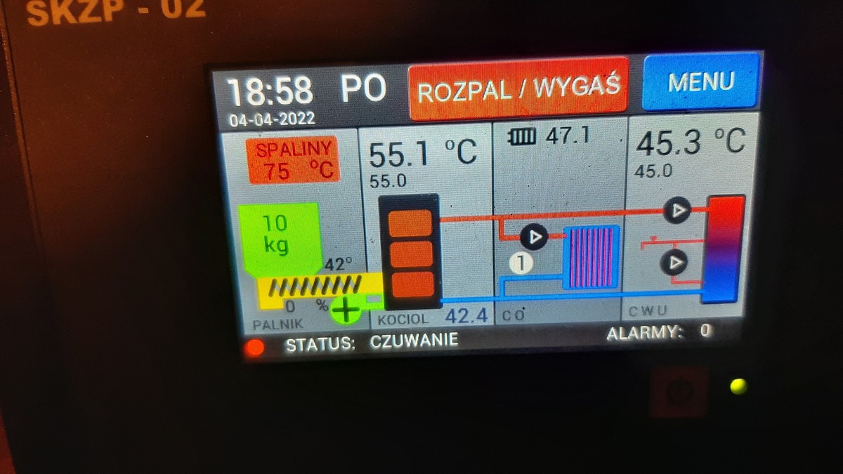

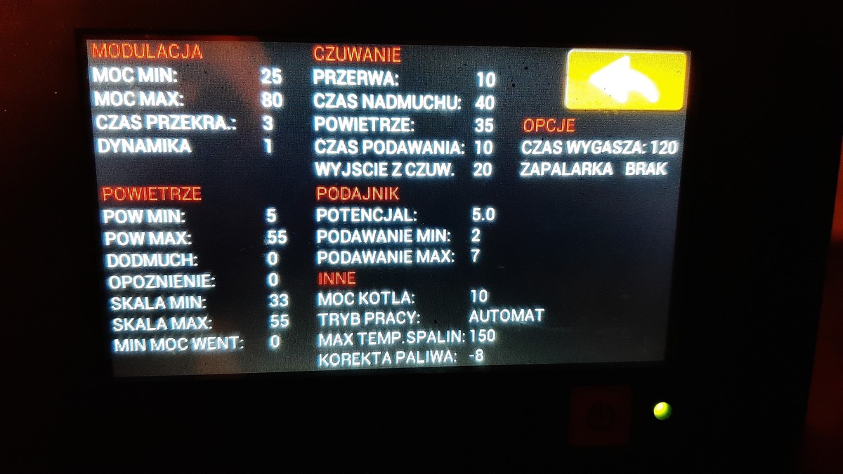

Witam, proszę o pomoc w ustawieniu sterownika tak by bardziej ekonomicznie się paliło.

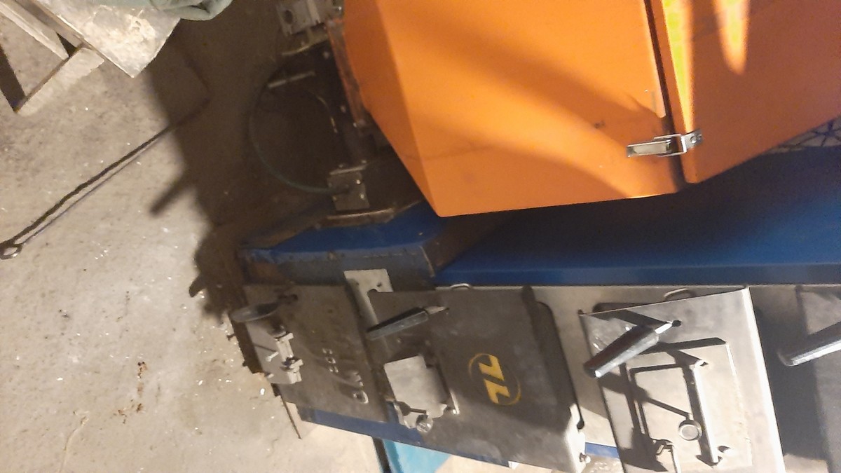

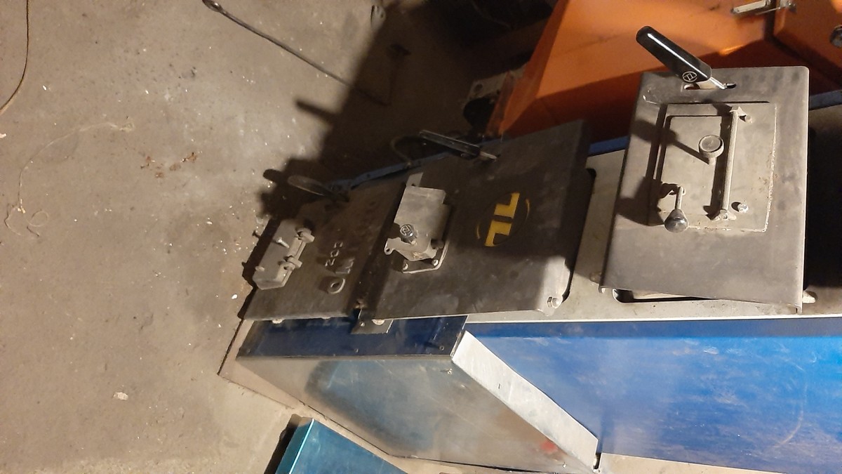

Posiadam piec zębiec wenus 10 który przerobiłem na ekogroszek, a dokładnie to zamontowałem podajnik w dolnej części innego pieca i piec zębiec postawiłem na tej połówce.
Ogólnie wszystko działa dobrze dolna część nie jest wypełniona wodą, odizolowana z zewnacz wełna szklana a w środku płyta kominkowa moi to jeszcze się grzeje,  spalanie jednak jest dosyć wysokie około 12/13 kg na dobę przy mieszkaniu 46 m² w starym nie ocieplonym bloku przy czym obok w bloku na takim samym mieszkaniu tylko na nowym piecu z podajnikiem sv200 spalanie w granicach 9/10kg na dobe.
Mój piec zębiec wenus 10 kw z podajnikiem sv200, sterownik skzp, dmuchawa 36w, węgiel Skarbek, mieszkanie 46m² parter blok nie ocieplony.
Czy jest ktoś w stanie mi pomóc to ogarnąć?

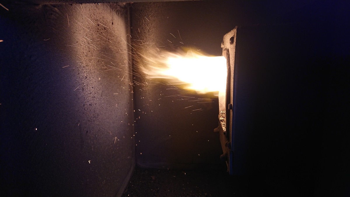

Niestety lipa.
Na początku płomień bardzo fajny, delikatnie muska przeciwległą ścianę wymiennika. Niestety po kilkudziesięciu minutach płomień już dosłownie się o nią rozpłaszcza. Spaliny dymią bardziej niż przy 25% modulacji.
Po około półtorej godziny pracy na full zajrzałem lustereczkiem do środka palnika - popiołu na równi z pionowymi ściankami, a głębiej widać wielką kupę żaru. Postanowiłem poobserwować przez kilkanaście minut czy wysuwa ten popiół. Nie drgnęło nic. Zacząłem wyciągać zlepa pogrzebaczem. Na jego końcu posklejany żarzący się węgiel.

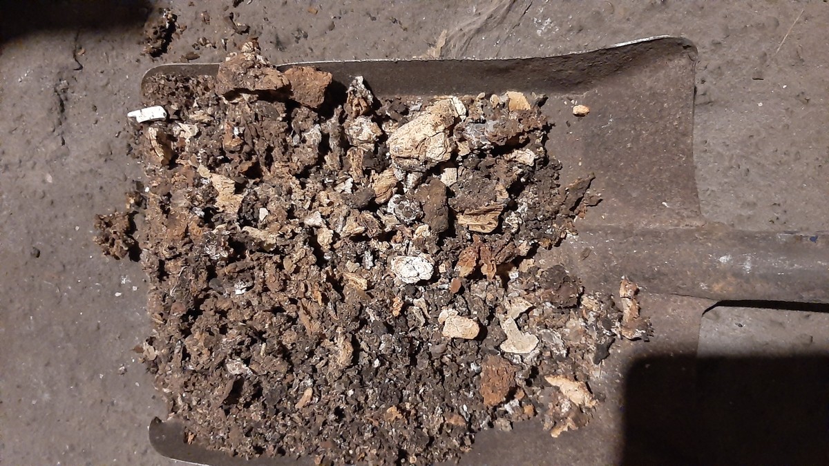

To dowodzi mojemu przypuszczeniu, a mianowicie za małej ilości powietrza. Węgiel rozpływa się i zlepia, powstają coraz większe i cięższe spieki, które co raz bardziej utrudniają prawidłowy przesuw popiołu sprawiając, że kolejne dawki groszku są coraz bardziej sprasowywane pod naciskiem ze strony świdra.
Przedwczoraj wróciłem do ustawień powietrza 10-40 na skali 10-50. Było lepiej. Spieki bardziej kruche i przede wszystkim nie klinują się.

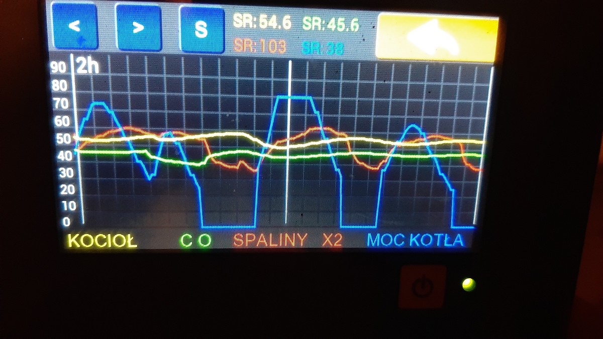

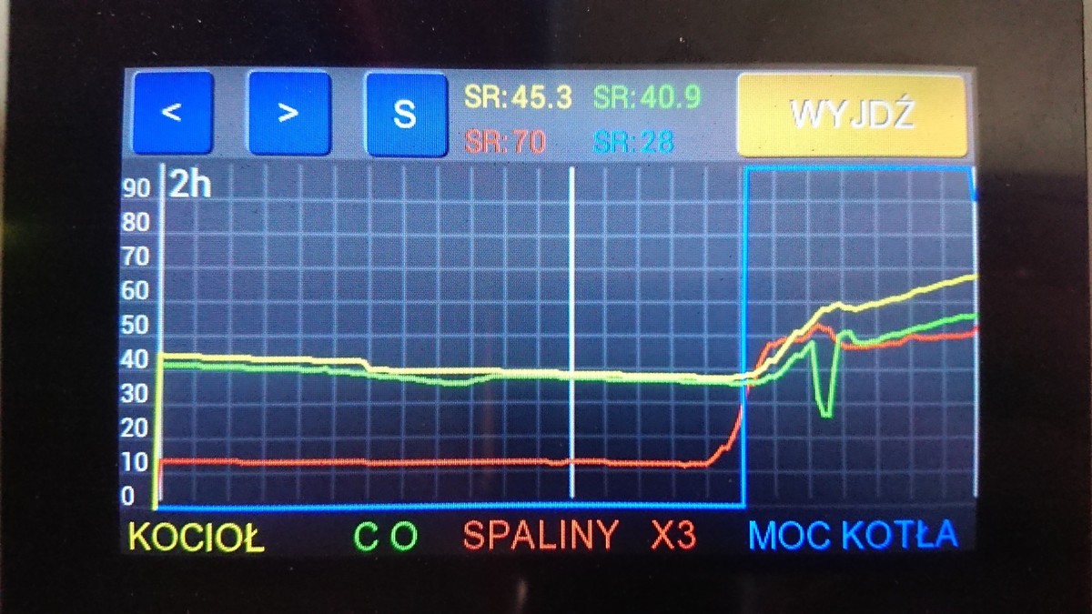

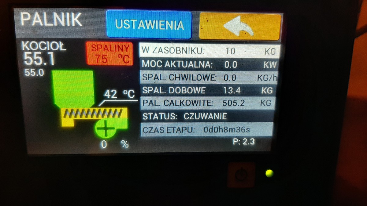

Wczoraj wieczorem zauważyłem na wykresie długi czas zanim zaczęła się modulacja. Najprawdopodobniej sterownik podejmował aż 3 próby rozpalenia. Log z czasem udanego rozpalenia to potwierdza.
Zauważyłem też któregoś razu, że przy podawaniu wstępnym podczas rozpalania wentylator wskakuje na 100% powietrza, czyli max wartość w skali. Przypuszczam, że w tym czasie cała drobna frakcja węgla jest wywiewana, co może mieć bardzo duży wpływ na utrudnione rozpalanie.
Doszedłem do wniosku, że popiołu z papierosa i tak nie będzie, więc wróciłem do starych nastaw, czyli powietrze 10-100 i skala 12-35.

Panowie .Mam pytanie do Wszystkich co posiadają retortę oraz używają wraz ze sterewnikiem skzp-02 zakładkę Czujnik Halla.Jaka powinna być ustawiona wartość powietrza w minimalnej mocy i maksymalnej na dmuchawie 37w oraz 75w.Kocioł 14 kw.Po użyciu hallotronu korekt powietrza  dodmuchów oraz opóżniania się już nie stosuje ? Skalę można stosować ? Bragera nie mam.Jeśli się mylę to napiszcie😁.
Wartość powietrza jest tak naprawdę indywidualna, bo zależy to m.in. od siły ssawnej komina.
Zależy również od frakcji węgla, przesypu oraz samego węgla (jedne potrzebują mniej tlenu do spalania, inne więcej).
Musisz to tak naprawdę sam ustawić pod swój kocioł.
Odnośnie skali, to ma ona niższy priorytet niż czujnik halla. A zatem nawet jeśli będziesz miał skalę 10-12 i aktywny czujnik halla, to wentylator będzie pracował wedle zakresu obrotów min i max dla czujnika halla.
Czy stosować skalę skoro ma się czujnik halla? Z powyższego wynika, że zakres skali traci ważność, więc nie trzeba nic tam zmieniać, a już na pewno nie wprowadzać jakichś fikuśnych wartości, bo jeśli np. hallotron się wykrzaczy, to deaktywujesz czujnik halla i dmuchasz na starych zasadach.

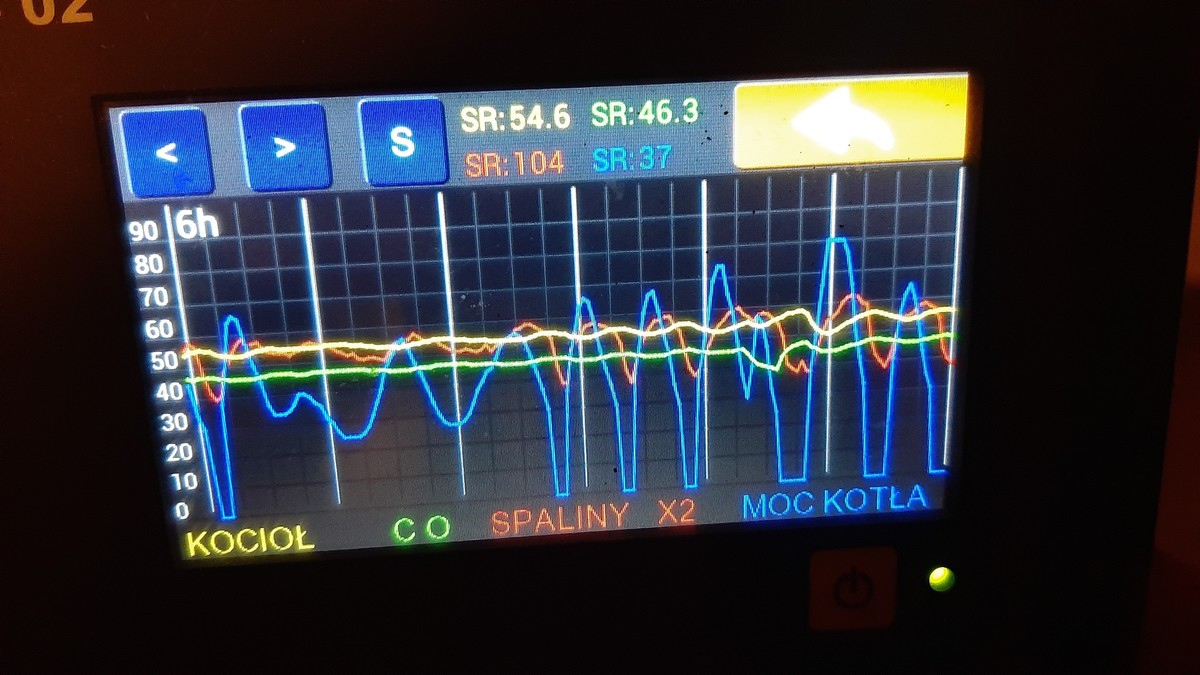

Ciąg dalszy moich walk z karolinkowymi spiekami. Ten groszek po prostu potrzebuje PO-WIE-TRZA.
Już wczoraj wieczorem po godzinie hajcowania zauważyłem dobre zmiany - dużo niższy poziom popiołu na ruszcie. Dzisiaj z rana oczywiście spieki, ale jak włączyłem mu rozpal automatycznie, to przy dawce startowej widziałem, że te zlepy wychodzą i się rozszczepiają na mniejsze tuż przed spadkiem z rusztu. Czyli jest lepiej i to jeszcze nie koniec dobrych zmian.
Mocy przybyło. Kocioł szybciej dochodzi do zadanej i później moduluje na niższym pułapie.
Wobec większego wiatru temperatura spalin wyższa (nawet 160 stopni potrafi przekroczyć przy otwartych drzwiczkach) czyli większa strata kominowa, ale przy palniku temperatura dużo wyższa niż ostatnimi czasy. Chyba te 900kg karolinki to ja dusiłem, nie spalałem.
Aktualnie skala 13-36, powietrze 10-100, potencjał 11.6, podanie min 5, podanie max 10, korekta dawki -12 i kaloryczność 28.2, modulacja 25-100, moc 33kW.

Ustawcie prawidłowy nadmuch dla min i max modulacji, oraz korekty używając Bragera jako podgląd. Dopiero kiedy będzie się prawidłowo palić ustawcie widełki tlenu w analizatorze. Brager będzie wtedy korygować ilość podawanego opału w trakcie wzrostu lub spadku modulacji, oraz w przypadku zmiany granulacji, wilgotności opału lub gdy ktoś pali mieszanką paliw.
Łatwo powiedzieć prawidłowy nadmuch😀🙄.Może ktoś obeznany w temacie napisze jakieś nastawy od których zacząć i wtedy ewentualnie wprowadzić własne korekty.Chodzi głównie jaki zakres tlenu bragera i wentylatora. Pellet
