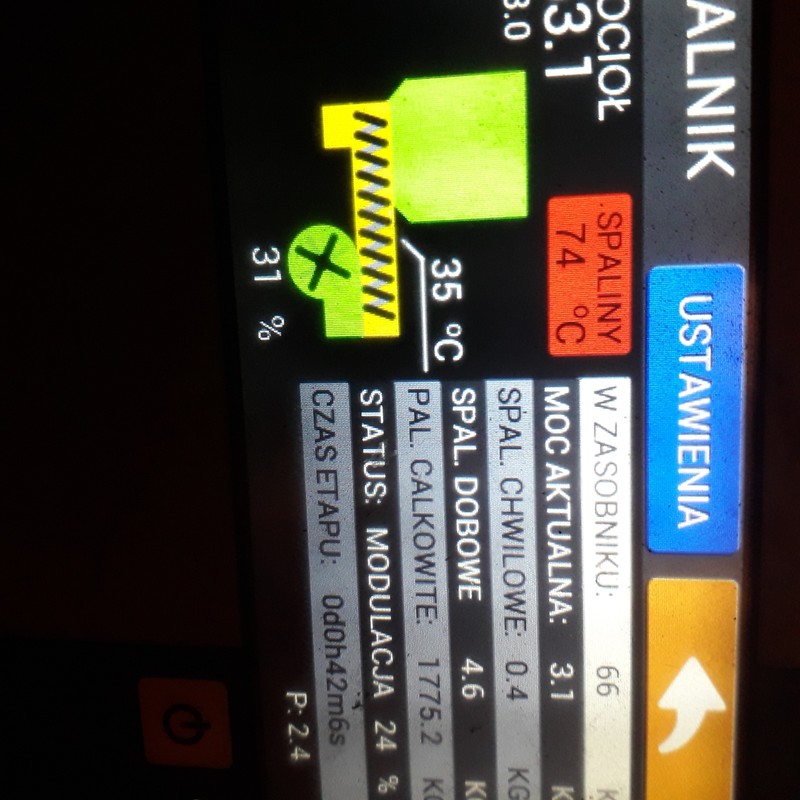

16481458126373074619857529725929.thumb.jpg.01445aaeac2334cb3d0f96ff741bd2c1.jpgtakie spalanie mi pokazuje przy obecnych temperaturach. Kocioł odstawia się na 1-2h i co jest lepsze . Taka praca czy włączyć mu zapalarkę ( jest wyłączona teraz) niech  się sam odpala zamiast czuwać.
