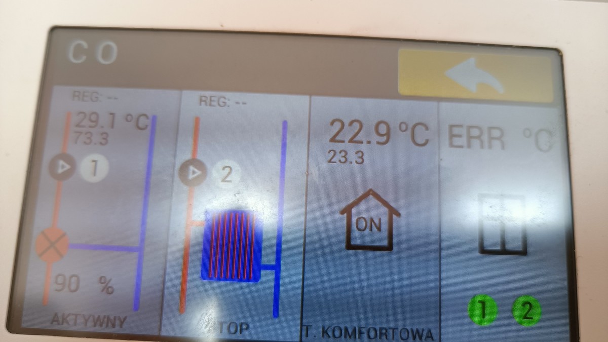

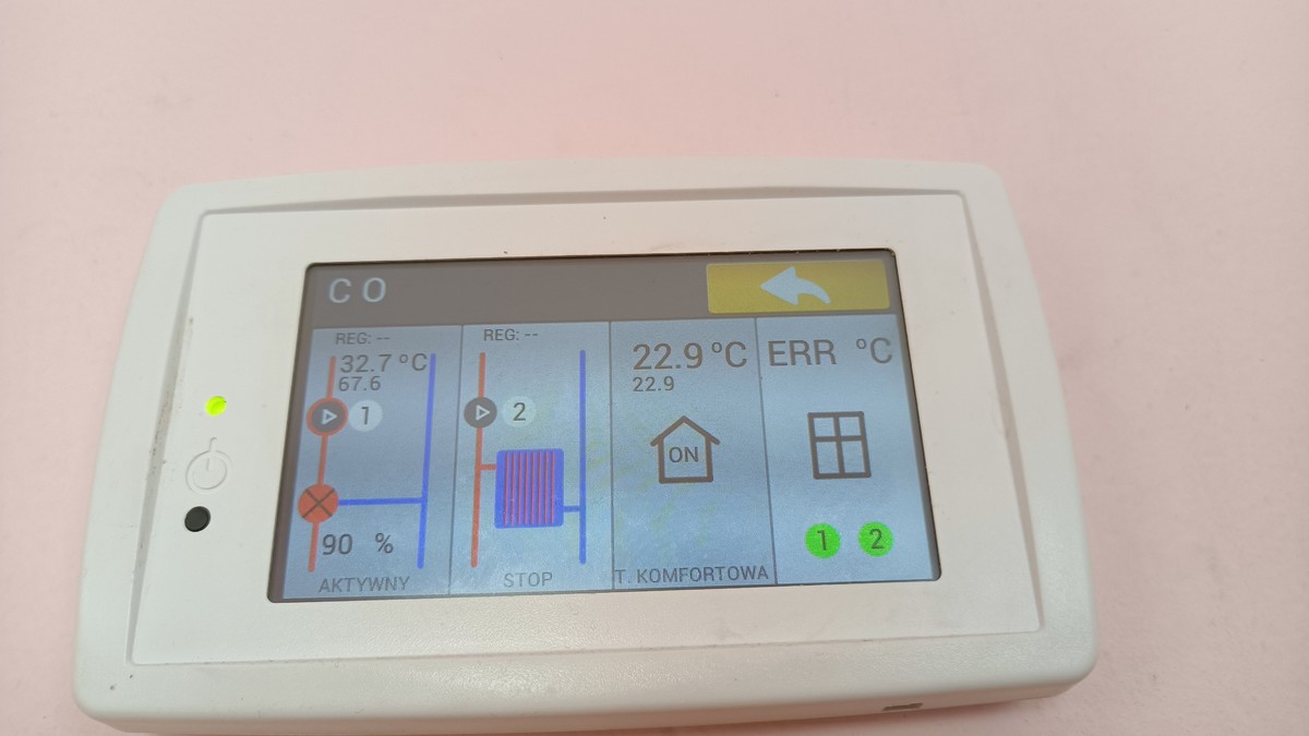

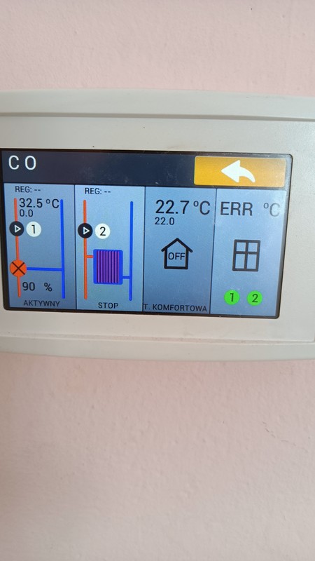

Powstrzymanie eko to jest w tym sterowniku stan kiedy on się całkowicie wyłącza, dopala resztę ekogroszku czeka aż temperatura w domu obniży się o zadaną histeneze, podaję groszek załańcza  się grzałka elektryczna rozpala eko i kocioł znów musi gnać, gdy włącza się funkcję zapalarki nagłe dla sterownika najważniejszą rzeczą jest doprowadzenie do stanu w którym załączy się tryb powstrzymanie eko, jak widać na załączonych fotkach temperatura w domu została przebita już o 1stopiena a siłownik mieszacza ma *** na ten stan i jest otwarty na dozwolone maksimum.  Jak dla mnie w tej sytuacji mieszacz powinien się zamykać a sterownik pilnować temperatury kotła, ewentualnie gdy mimo to temperatura nadal by rosła (histeneze do góry) mógł by przechodzić w tryb czuwanie eko, bo sam tryb czuwanie eko nie jest taki zły gdy kocioł odstawia się na kilka godzin, albo jak w moim przypadku na noc, ale w dzień gdy ciągle ktoś się kręci, otwiera się dzwi okna, robi przeciągi, kocioł rozpala się kilka razy dziennie

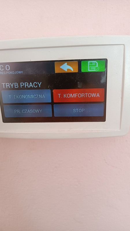

Jescze zdejcja po kliknieciu z glownego w CO i potym po kliknieciu na domek tryb pracy
Edytowane przez bercus
O to chodzi?

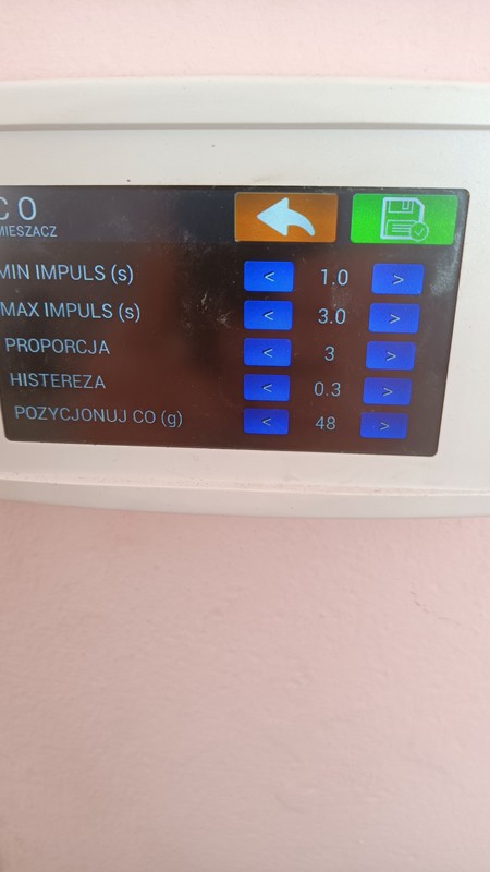

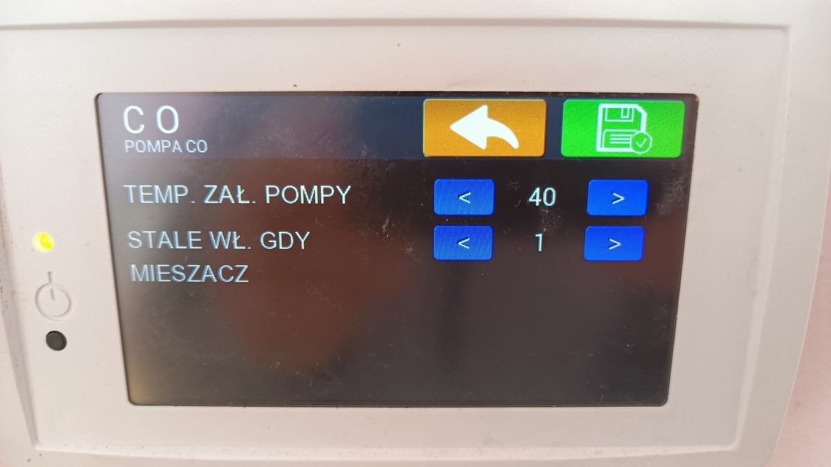

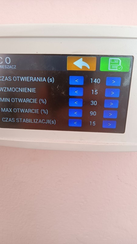

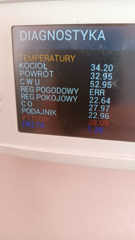

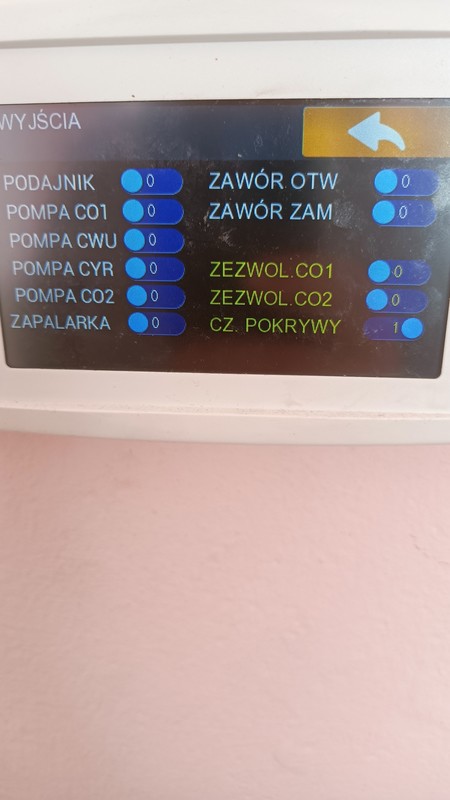

Jakos tam cos nie dziala na tym mieszacu.90% na obydwu zdejcjach i temperatura jest 32,5 i 40 nawet do tego žadana temperatura jest 0,0.Sterownik chce i mieszac nic.Pokaž jescze kompletne menu(oby dwa /////) mieszaca i potestuj w diag,czy nie chodzi w odwrotny kierunek.
Ogólnie to teraz się zamknął, jak włączę ochronę powrotu to mieszacz prawidłowo reaguję na temperaturę na powrocie, rozumiem że na tych ustawieniach mieszacz powinien zamykać się w momencie dojścia do żądanej temperatury w domu?

Tam kliknij na zawor otw i zawor zam,czy dziala ok.U mnia szybko pilnuje temperatury CO bezproblemowo w granicach hysterzy 0,2° i u ciebie žadana zero i zawor 90%(jego max),temperatura ponad 30.To jakies dziwne,nawet czas stabilizacji 15s,to mialby co 15s zejsc o 3s pracy,dzialajac jak dziwy.
Jescze mysle nad tym,czy žadana 0,0 nie w sterowniku ignorowana,bo jest to bzdura.Minimalna CO mam 26,zadana 33 i max.55,jesli tu ci to nie faluje i sterownik nie wie co z tym.

No dobra, teraz sobie odpaliłem kocioł, zwiększając temperaturę w domu, co oznacza ta liczba 73.3 i czemu ciągle się trochę zmienia
Temperatura doszła do żądanej modulacja cały czas 100%, zawór się nie zamyka
Huuu,to troche zmniejszalbym temp.max.pod 50 i wzmocnienie wentyla.zadana 33-36.To nie dziwie sia,že od scianki k scianke lata ta pokojowkia i nie znalaznie srodka.
U mnie jest maks 50 stopni, minimum 35, zadana 40. Bardzo fajnie to sobie działa. Dodatkowo na kotle 60 stopni i maksymalny procent otwarcia zaworu 4D na 50%.
Acha, to jest temperatura żąda na grzejniki plus jakaś korekta, to chyba muszę to zmniejszyć bo było 70
No dobra, zmniejszyłem do 50, po tej korekcie jest zadaną 42 ale temperatura w pomieszczeniu została przebita już o dwa stopnie, zawór nie powinien się już zamykać?
73
 to wg mnie temp wyliczona przez sterowni z uwzględnieniem wzmocnienia żeby uzyskać temp w pokoju.
Czyli temp zadana na zasilaniu-mieszaczu +/- wzmocnienie  (ewentualnie + korekta pogodowa).
To u ciebie jakoś dziwnie, temp na zasilaniu 32, a jaka była temp na kotle w tym momencie, 90% otwarciu  powinna być niewiele większa. Może masz coś czujnikami, źle umieszczone lub wymagają korekty.

Powiedz mi w jakim celu ograniczyłeś maks. otwarcie mieszacza? Przecież sterownik sam sobie dobierze otwarcie tak żeby temp. na zasilaniu była odpowiednia. Może u mnie też tak ustawie jednak musiałbym wiedzieć co to daje?
Temp. obl.  na zasilaniu jest zależna od wzmocnienia, im większe wzmocnienie tym więcej dodaje i również bardziej dynamiczne są  zmiany

Ochrona powrotu podczas rozpalania kotła. Gdybym nie ograniczył maksymalnego otwarcia mieszacza przy rozpalaniu wszystko by szło na instalację. Ja wolę, żeby cześć dogrzewała kocioł. Instalacja CO trochę wolniej się rozgrzewa ale u mnie to się sprawdza. Temperatura po odpaleniu kotła przy 21,9 spada maksymalnie do 21,7. Niewyczuwalne.

Cos tam masz skopane,bo zawor stalo 90% i temperatury zupelnie ine,nie odpowiedne.
