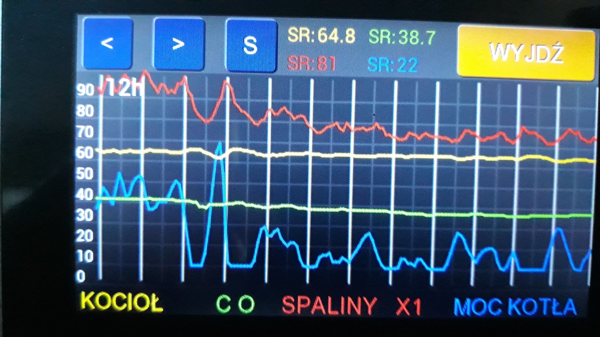

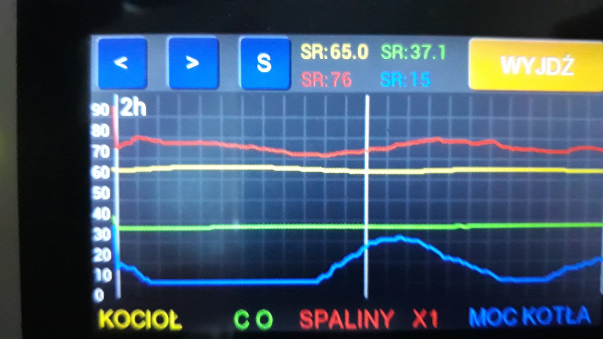

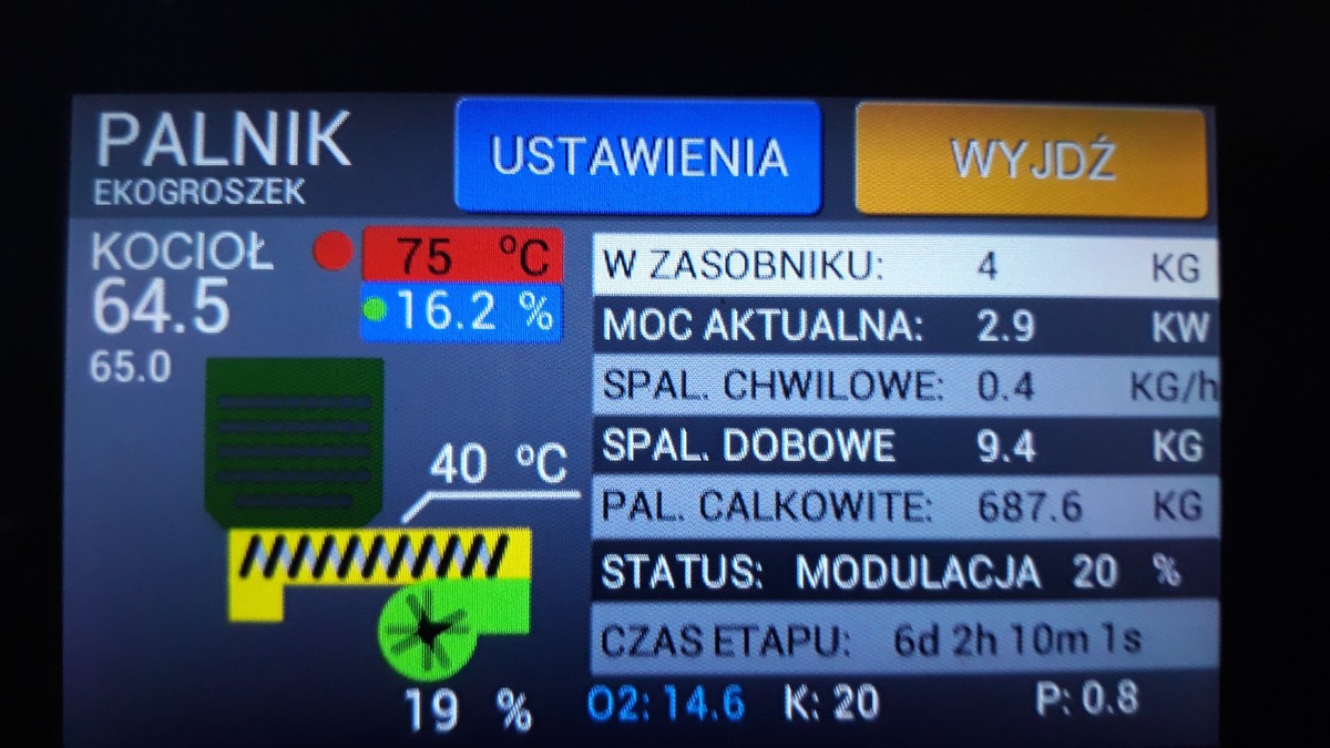

Witam.
U mnie super - zero problemów 😉
Na fotkach widać jak algorytm prowadzi kocioł. Spalanie mniejsze niż na techu. Brager też swoje robi.
Myślę że pokojówka na ogrzewaniu podłogowym robi robotę. W słoneczne dni kocioł tylko pyka na niskiej mocy.

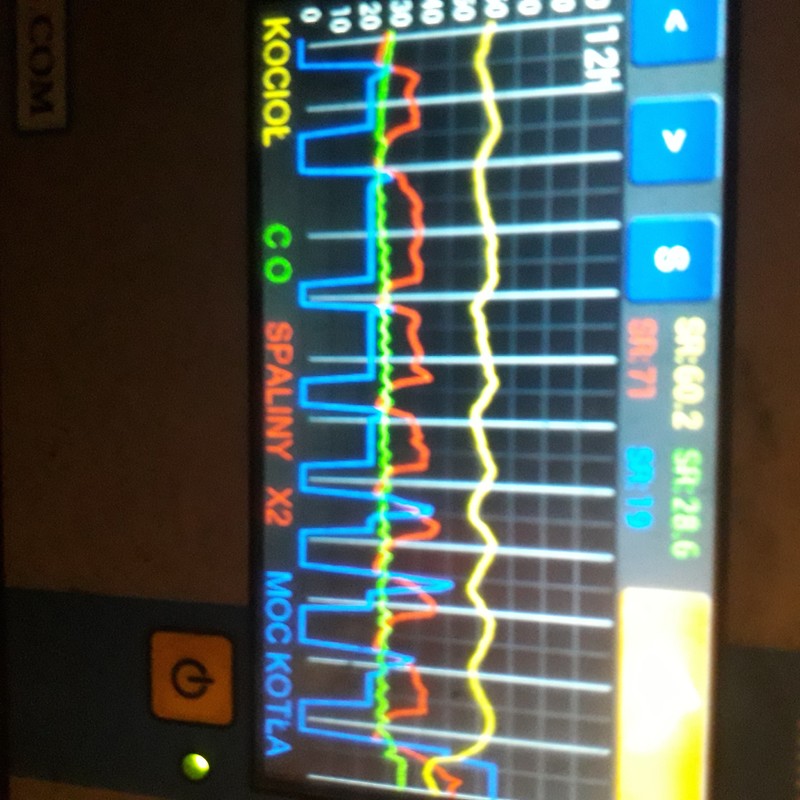

Jak prowadzicie swoje kotły nie mając pompy kotłowej .z włączoną ochroną powrotu czy przez CWu .4d i siłownik jest.
Montowanie 4d bez pompy kotłowej mija się z celem. Można założyć 3d + zawór temperaturowy na powrocie. Pompa CWU włączona na stałe również zapewni ciepły powrót, ale kosztem większego spalania (1-1,5kg/doba), warto wtedy dla bezpieczeństwa założyć zawór termostatyczny na wyjściu ciepłej wody z zasobnika. Ciepły powrót da się zapewnić również bez wynalazków, ale trzeba utrzymywać wysoką temperaturę na kotle (65-80°)
Po uruchomieniu kotła, przez 2 dni nie miałem podłączonej pompy kotłowej (brak wtyczki). Zawór 4d dawał radę, ale po włączeniu pompy CWU głupiał (pracował w bardzo szerokim zakresie). Stabilizował się, by po wyłączeniu pompy CWU znowu szaleć. Nie wspomnę jaki to miało wpływ na modulację i pracę kotła. O prostych kreskach można było zapomnieć.
Po właczeniu ochrony i 10h pracy wykres istne szaleństwo .ale i spalanie spadło o 1.6kg. I ta noc była też bez mrozu więc to też się do tego przyczyniło.
Kociol był wczoraj czyszczony i na ściankach nie widać nalotu sadzy by coś się zmieniło. Przy temp kotła 55 * i włączonej na stałe pompie cwu powrót był 47*
Przy wł.ochronie podniosłem temp.do 60* a na powrocie spadło do 36*
