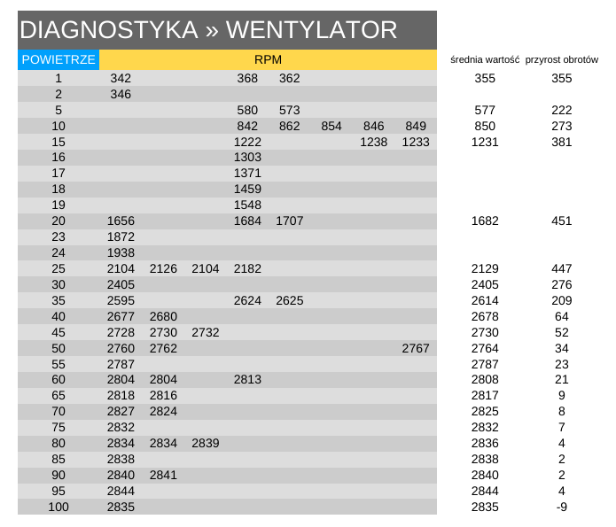

Wpadłem na pomysł z przedmuchem. Zdałem sobie sprawę, że skoro powietrze mam 10-100%, a skalę 12-35, to przy pracy palnika na 100% ta funkcja przedmuchu nic nie wnosi bo wentylator i tak pracuje już z maksymalną prędkością.
Musiałbym zwiększyć zakres skali, jednocześnie obniżając zakres powietrza. Ale o ile obniżyć żeby uzyskać ten sam nadmuch dla modulacji 100%?

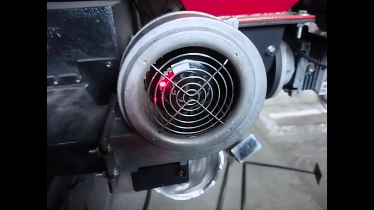

Próbowałem to jakoś wyliczyć, aż przypomniałem sobie, że mam tachometr. 😊
A zatem dmuchawa na pół, naklejeczka na wirnik i robimy pomiary. 💪
A oto wyniki:
Zrobiłem też pomiary obrotów na starych nastawach dla wartości modulacji 25% i 100%, a potem skala na 10-50 i z tego wynikło powietrze 10-45.
Niestety po trzech godzinach znowu klinujące spieki, ale chyba trochę inne. Przynajmniej tak mi się wydało.
A więc skoro wcześniej przy skali 24 były za niskie obroty (~2000), a teraz ~2600 za wysoko, no to zejdę o setkę.
Reguluję już tylko wartość powietrze. Wypadło na 40. I zobaczę jutro rano.

Po oczku to ja schodziłem ze skalą z 30 na 24. 🙂 Ale teraz już wiem jak bardzo nieliniowa jest charakterystyka pracy mojej dmuchawy, więc będę posiłkował się tachometrem.
