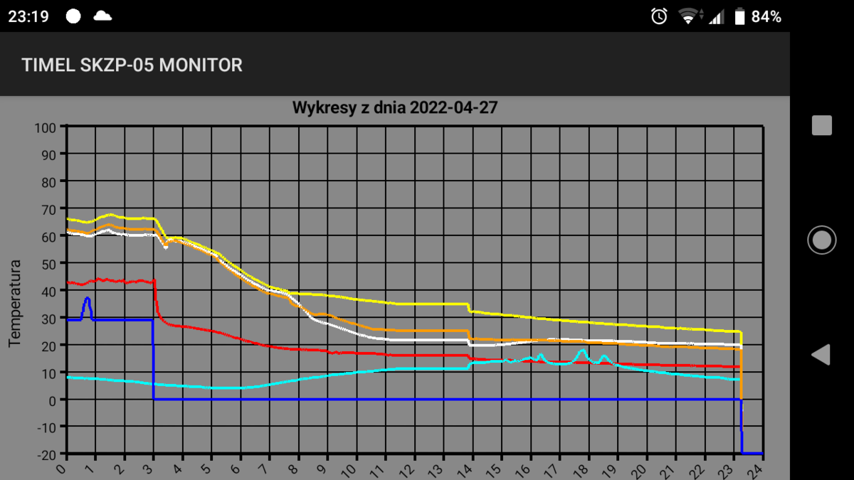

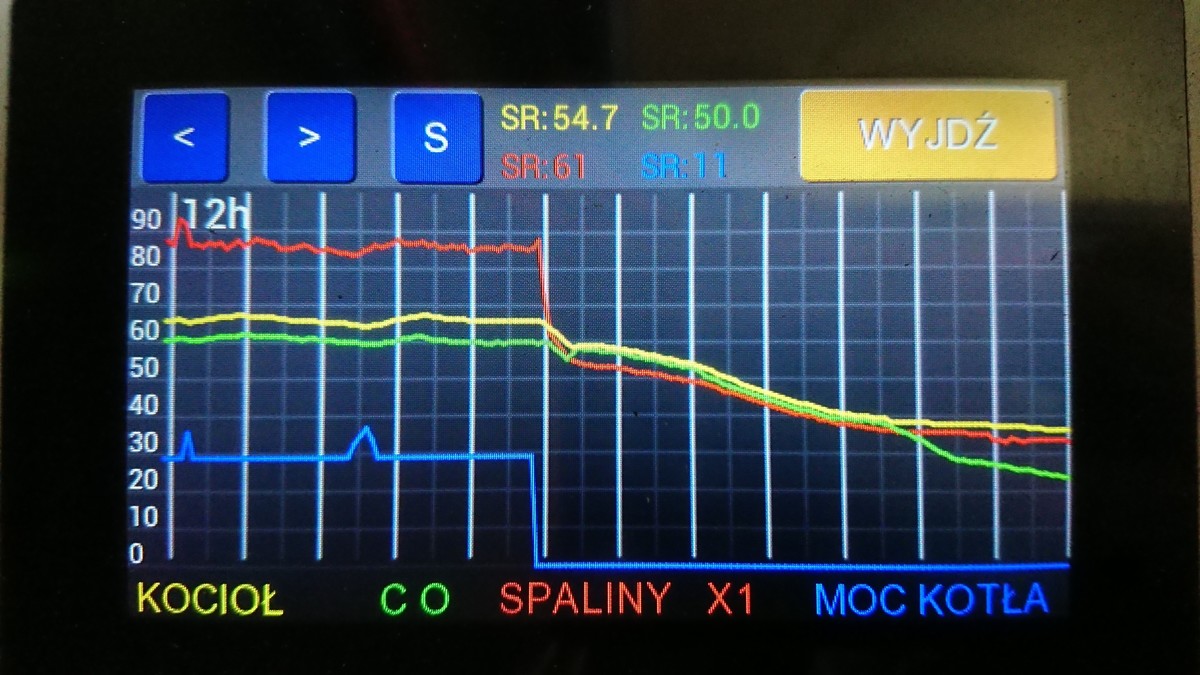

A ja dzisiaj zastałem kocioł wygaszony ze statusem STOP. Żadnych błędów czy alarmów, kocioł w trybie pracy stałej temperatury, pompa CO1 w trybie stale wł., a auto-lato mam ustawione na 12°C (bo od niedawna mam pogodowy i jeszcze nieco testuję), ale gdyby w nocy było tak ciepło, to kocioł przeszedłby w czuwanie eko, a nie stop.
W palniku normalnie wygaszone palenisko, sprawdziłem podawanie - jest ok - świder wypycha popiół podając groszek.
Jedyne co ostatnio zmieniłem to minimalna modulacja 30% i max 50%, ale na wykresach widać, że pracuje sobie pracuje na 30% bo temperatura zadana osiągnięta i nagle jakby go ktoś zastopował o trzeciej w nocy. ...ja spałem, inni domownicy też.
Czy ktoś ma jakiś domysł gdzie jest ten spiritus movens?

Jeśli nie było alarmu to prawdopodobnie kocioł przeszedł w czuwanie eko. Jeśli nie odpalił się za 1 lub 2 razem to mógł przesypać opał jeśli ustawiona jest zbyt duża dawka startowa lub test ognia dawka.
Jeśli przegrzał by się podajnik lub wygasło w czuwaniu wyświetlił by się alarm.
trzeba wejść w menu-informacje i zobaczyć czy nie widnieje napis np. zanik płomienia czy brak rozpalenia itp. Brak rozpalenia to już wiemy że nie odpalił za 2 razem. Wtedy mamy poszlakę czego szukać. Druga sprawa to potrzebne sa dane jakie masz ustawione w czuwaniu, pracy palnika, czy praca w interwale czy automat itp.
Nikt nie pomoże jak nie będzie znał podstawowych danych.

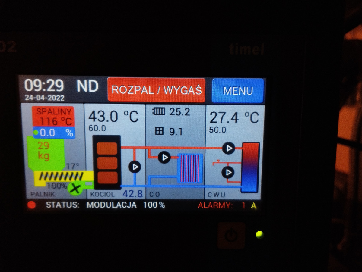

Koledzy mam pytanie. Założyłem zapalarkę i testuję pellet od jakiegoś czasu. Ponieważ jest ciepło na zewnątrz to sterownik wchodzi w czuwanie eko na kilka godzin ale zaczyna oszukiwać licznik zasypu. Wchodzę w informacje a tu takie dziwy. Przecież jak jest w czuwaniu eko to nie pobiera opału a ster pokazuje co godzinę taki pobór jakby to środek zimy był. Ostatnio rano był zasyp ok 15kg a po południu alarm niskiego stanu opału w zasobniku ( oczywiście opału bylo w koszu tyle co powinno być )pomimo  braku pracy stera. W starym sofcie takich cyrków nie było.
Czyżby morawiecki zhakował oprogramowanie i wrzucił mi inflację 😉.
Edytowane przez 8010
Przywróć ustawienia fabryczne i zobacz czy się to powtórzy. Gdy u mnie pojawi się jakiś błąd robię to 2-3 razy z rzędu. Najpierw po wył. wł. sterownika, później po wył. wł. sterownika i zasilania. Czasami zostają pozostałości poprzednich ustawień.
Mam zapalarkę od początku i prawdopodobnie jest błąd w sofcie. Po wyłączeniu CO1 przez pogodówkę i przejście w czuwanie eko, kocioł korzysta z programu czasowego CO1. Zamiast obniżyć temp. na CO1 kocioł przechodzi w czuwanie eko (jeśli nie pracuje pompa CWU). Pomaga przestawienie pompy CO1 na stale włączona. Dzieje się tak u mnie. Pisałem jakiś czas temu do Timela. Mają to sprawdzić, ale na razie się nie odezwali.
