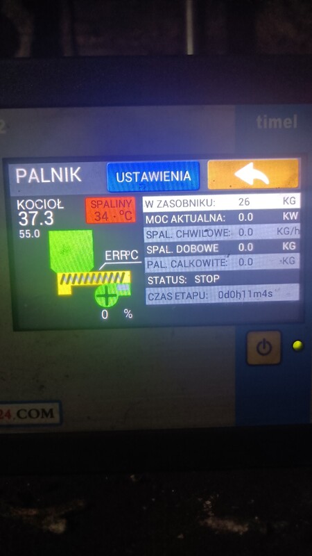

Pytanie, dlaczego jak wejdę w tryb wygaszania i dam mu STOP, to pomimo tego sterownik włącza mi pompę CWU i wystudza mi przez to wodę w bojlerze? Sądziłem, że jak daje mu stop to stop i nie włącza żadnej pompy 🙄
Sterownik włącza pompę na chwilę, kilka minut. Jeśli minimalna temp. na kotle to 55°, to jaką utrzymujesz na bojlerze, że wystudza ci w nim wodę? Chyba, że mówisz o buforze.
Jest aktualizacja z nowszym programem, w którym jest to zmienione (niedostępna na stronie Timela). Była opisana nie tak dawno. Musisz poszukać.

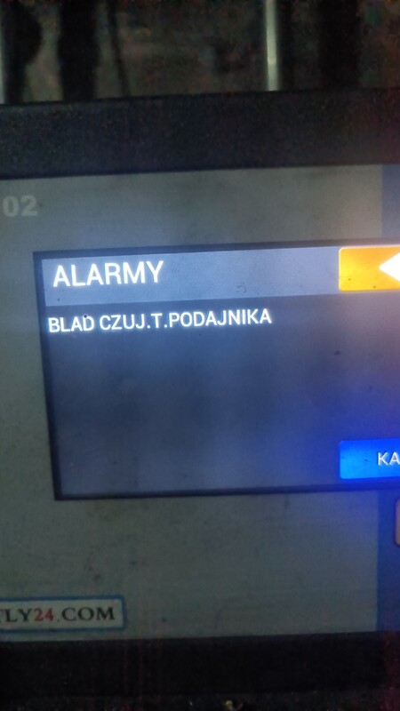

Witam panowie, mam taki problem z tym sterownikiem iż wyskoczył mi alarm ,, błąd czujnika. T. Podajnika,, sterownik cały czas piszczy a tam gdzie była temp tego czujnika jest Err, podmieniłem na czujnik z powrotu oraz cwu ale nic to nie dało:
Czy te czujniki na które podmieniłem są inne i dalej wykazują błąd?
Czy raczej padnięte coś w sterowniku i potrzebny serwis albo wymiana sterownika?
Ktoś widzi jeszcze jakieś opcje?
Podajnik piszczy ?? Wylacz sterownik z gniadka i poczekaj 2/3minuty i wlaczyc  z powrotem, daj znac
Czujniki sa wszystkie takie same tylko ten od spalin jest inny typ
Podajnik nie piszczy, w sensie jeżeli chodzi o silnik, z menu, diagnostyka, wyjścia, podajnik mogę uruchomić silnik normalnie kręci, odłączyłem na 3 godziny nic to nie dało,
Jak podmieniles czujnii i nic to nie dalo to podejrzewam ze wej -temp.podajnika uszkodzone ale zadzwon do producenta Timela i sie dowiedz co poczac napewno poradza bo cza na zime miec sprawny.Daj znac co zalatwil.
Jutro wysyłam sterownik do Timela, mam nadzieję że w miarę szybko ogarną i nie za milion bo niestety już po gwarancji
ok powodzenia ciekawy jestem co padlo ,daj znac moze napisza .

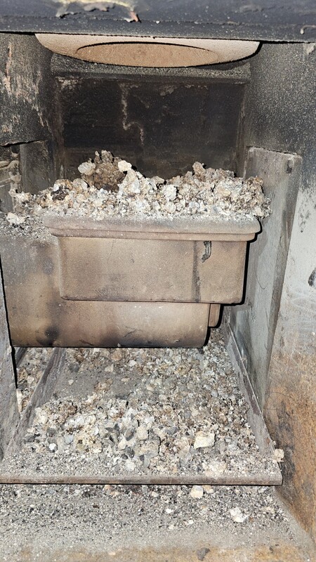

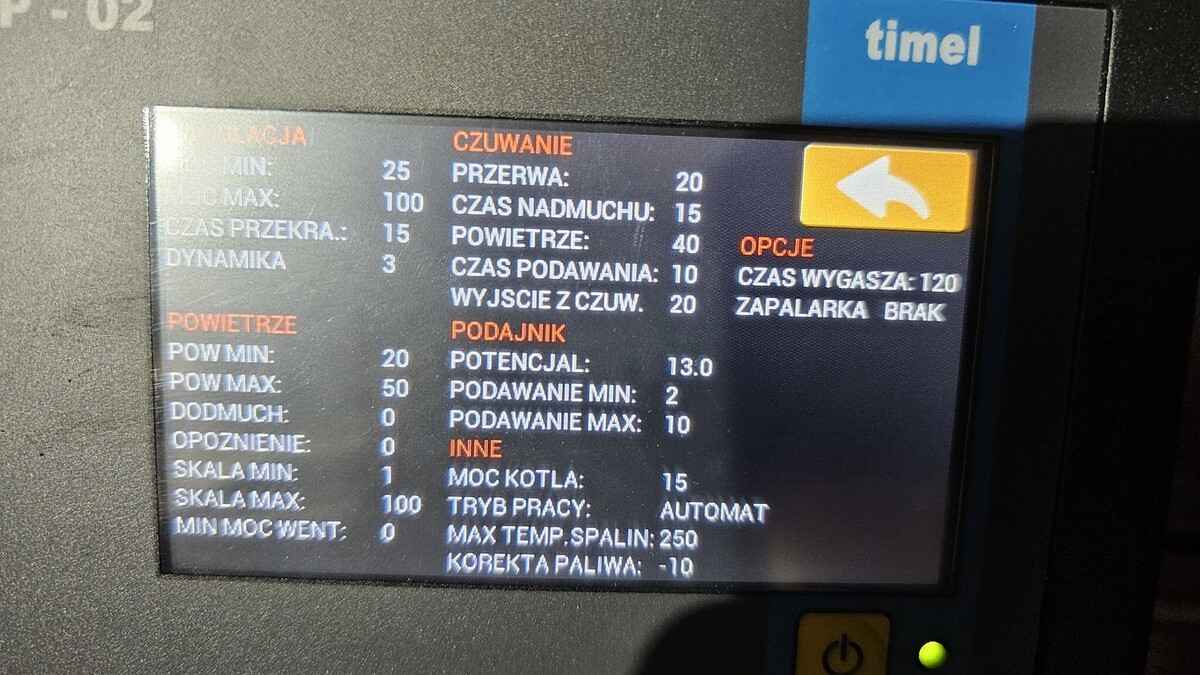

Pierwsze odpalenie pieca w automacie na ustawieniach domyślnych. Z racji tego ze dopiero rozpoczynam przygodę z automatycznym ogrzewaniem, proszę o konstruktywne uwagi co i jak zmienić w sterowniku aby optymalnie zarządzał ogrzewaniem.
Defro Eko Komfort 15KW ze sprzęgłem i 3 pompami (1-CO, 2-CWU, 3-Zabezpieczenie kotła)
Podajnik żeliwny, wyczyszczony przed odpaleniem kotła
Dmuchawa WPA 06T 75W
Do sterownika SKZP-02 podłączony jako regulator zewnętrzy sterownik ST-292v2 - wyłącza pompę CO gdy osiągnie zadaną na sterowniku temperaturę
Paliwo ekogroszek Ziemowit Wartość opałowa 27MJ/kg
Ogrzewane 2 kondygnacje na standardowych grzejnikach bez ogrzewania podłogowego
Przed chwilą wyliczony potencjał podajnika na 15,1kg - nie zmienione to było przed pierwszym odpaleniem, dlatego jest podane 13.0kg
Po dwóch dniach ogrzewania, spalone paliwo wygląda jak na foto.
Ustawienia jak na foto,

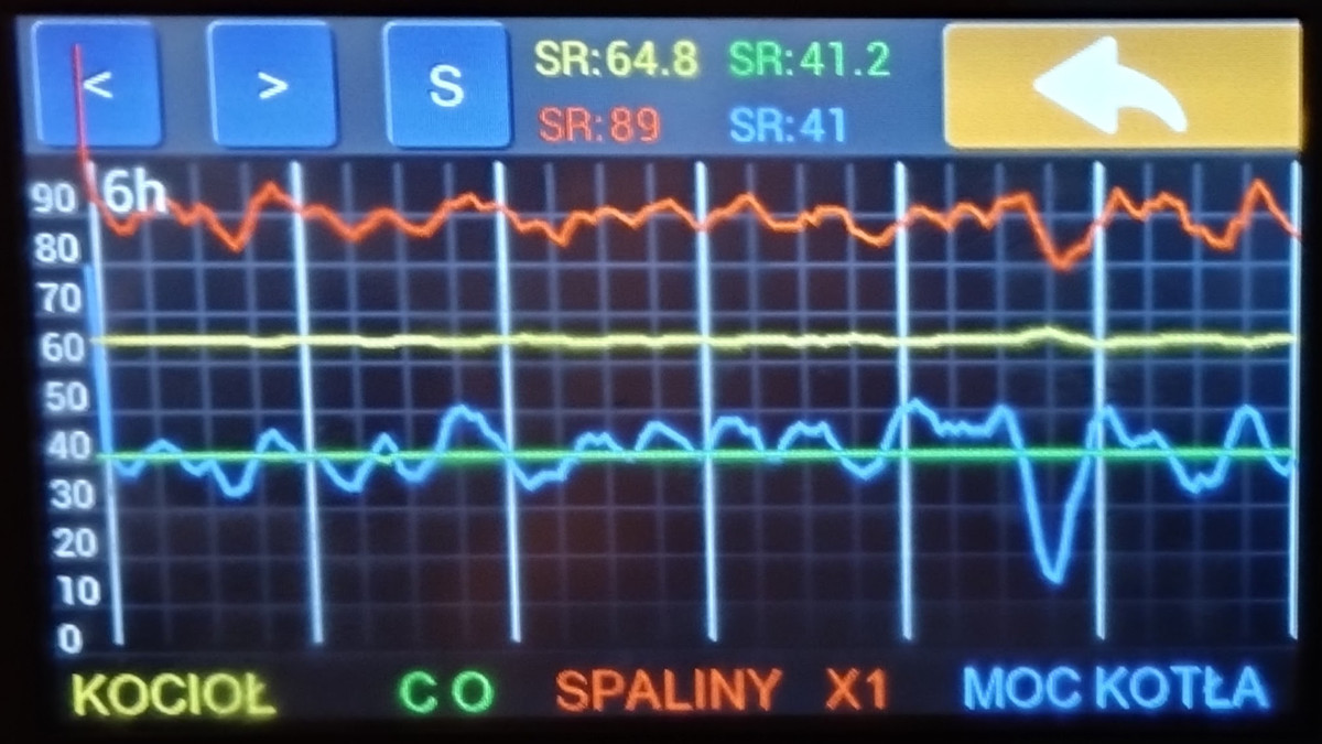

Z obserwacji takie moje spostrzeżenia. Dwa razy zdarzyło sie tak że po wyłączonej pompie CO przez osiągniętą temp czujnika pokojowego temperatura pieca wzrastała (mimo ze piec był w stanie czuwania) do osiągnięcia temp 86st co skutkowało awaryjnym uruchomieniem wszystkich pomp na wyjściach SKZP-02 i odebraniem temperatury z pieca.

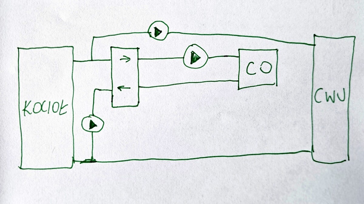

witam schemat instalacji od tego cza zaczac
jest i schemat
