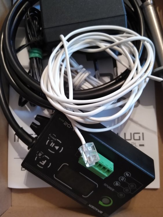

Dzisiaj mi chłopaki z firmy Brager podrzucili kable z wtykami RJ11 pod sterownik SKZP02. Także są już kartoniki z BCA przygotowane pod Timela. Mniej kombinacji i nie trzeba elektryka prosić aby zacisnął RJkę.
Nie mogli wczoraj podrzucić? :-)
To wszystko tak na gorąco jeszcze. Wcześniej testowo pomysł był taki,aby korzystać po tym co normalnie w instrukcji udostępnia BCA czyli po wartościach rezystancji i komunikacji przez któreś z gniazd czujników KTY 81-210.
Ostatecznie zrobione po Modbus przez RJ11 od panelu pokojowego.
03.11.2020 wszedł program lojalnościowy Bragera dla instalatorów
Jak wyszedł soft i można było podrzucić już taką prawie finalną wersję do userow SKZP02 ,to poprosiłem o takie kabelki w Brager. Oni nie używają normalnie RJ11 tylko RJ45, więc najpierw załatwili same RJ11 i dopiero mogli podrzucić.
Na znanym portalu dzisiaj ukazała się aukcja z myślą o użytkownikach SKZP02,gdzie w zestawie jest taki właśnie kabelek.
Z mojej strony z tym kabelkiem to oczywiście żart, poradziłem sobie starym kablem który leżał kilka lat. Odciąłem jedną wtyczkę i gotowe.
Ja o tych kabelkach na serio pomyślałem, bo mało kto ma zaciskarke , a szukanie elektryka do zaciśnięcia wtyczki też zabiera czas.
Jak się pojawiła opcja z softem do SKZP zaraz myślałem o kabelku pod to, aby było łatwiej.
