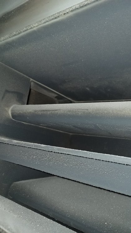

U mnie przy zadanej kotła 65C i przebiciu do 68C dmuchawa włącza się czasami na 100% i dmucha aż kocioł osiągnie 70C i się odstawi. Powietrze poprawiłem, miałem skala 5-29 a palnik powietrze 1-50. Zobaczę co się zmieni.
ps. węgiel Bartex Silver z zeszłego sezonu jeszcze ze 2 zasobniki później Karlik

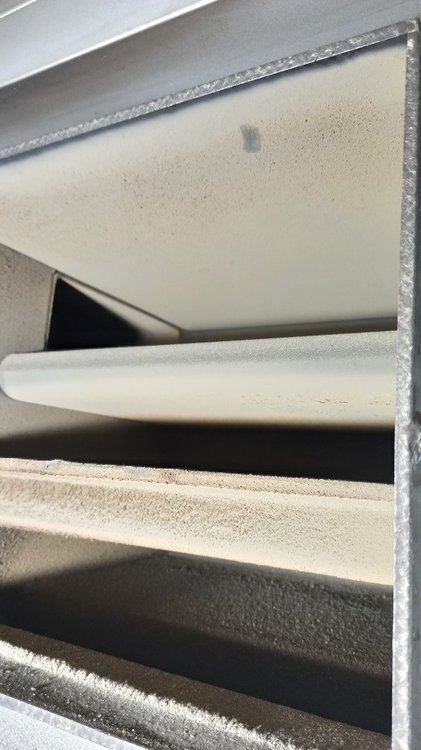

U mnie na niskich mocach tez jest trochę ciemniej, ale nie ma tragedii. Już wcześniej jak ręcznie na poprzednim sofcie ustawiałem sterownik w oparciu o wskazania analizatora zauważyłem lekkie zaciemnienie w kotle.
Wiem że to soft testowy i jeszcze dużo pracy czeka twórców. Trzeba testować i pomagać w dopracowaniu.Dla porównania mam dwie fotki przed i po obydwie fotki na tych samych teoretycznie nastawach.

Według mnie tam gdzie biało masz to spalanie mniej efektywne z nadmiarem tlenu
U mnie tez czarno przy pracy z analizatorem , może to wina palnika bo mam pancerpola duo ale zeby coś potwierdzić to trzeba wyeliminować te wariacje dmuchawy bo może przez to jest zle

5 minut temu, altoro napisał:
Może tak być, ale czarny kocioł to sadza a sadza to nie spalony węgiel, wiec gdzie tu ekonomia?
ps. a najlepsze jest to że miałem identyczne ustawienia sterownika jak na poprzednim sofcie.
Pisałeś że ci się odstawiał kocioł, wtedy przykopca.
Można też powiedzieć że ten biały to energia wypuszczona przez komin. Tu trzeba znaleźć złoty środek pomiędzy białym a czarnym.
Przy białym temp. spalin nie przekraczała 70-80C więc nie sądzę żebym energię w komin wypuszczał.
Nadmiar tlenu mógł je też wychładzac.
Zobaczymy jak się sytuacja rozwinie, opisałem tylko moje obserwacje po 12 godz.
Porównajcie Panowie zużycie węgla przed i po - sprawa będzie jasna. Te straty kominowe to dla mnie mit, jeśli spaliny maja 70C, a dmuchawa ledwie się kręci.
Panowie pokażcie wykresy z analizatorem i bez, też będzie można coś więcej zaobserwować
Najczęściej jasny kolor na niższych mocach, to efekt sporego nadmiaru tlenu. To jest tak jak na oko ustawiamy.
W laboratorium często kotły nie są jasne w środku, są wręcz ciemne jak opalane węglami 28MJ,kolor nie jest wyznacznikiem dobrego spalania.
Ogólnie wygląda to tak
Węgle 23-26MJ jaśniej w kotle
Węgle 27-30 ciemno..
Okresy przejściowe ja zawsze sugeruję palenie 24-26
A jak koło zera i mniej to dopiero mocniejsze paliwa.
