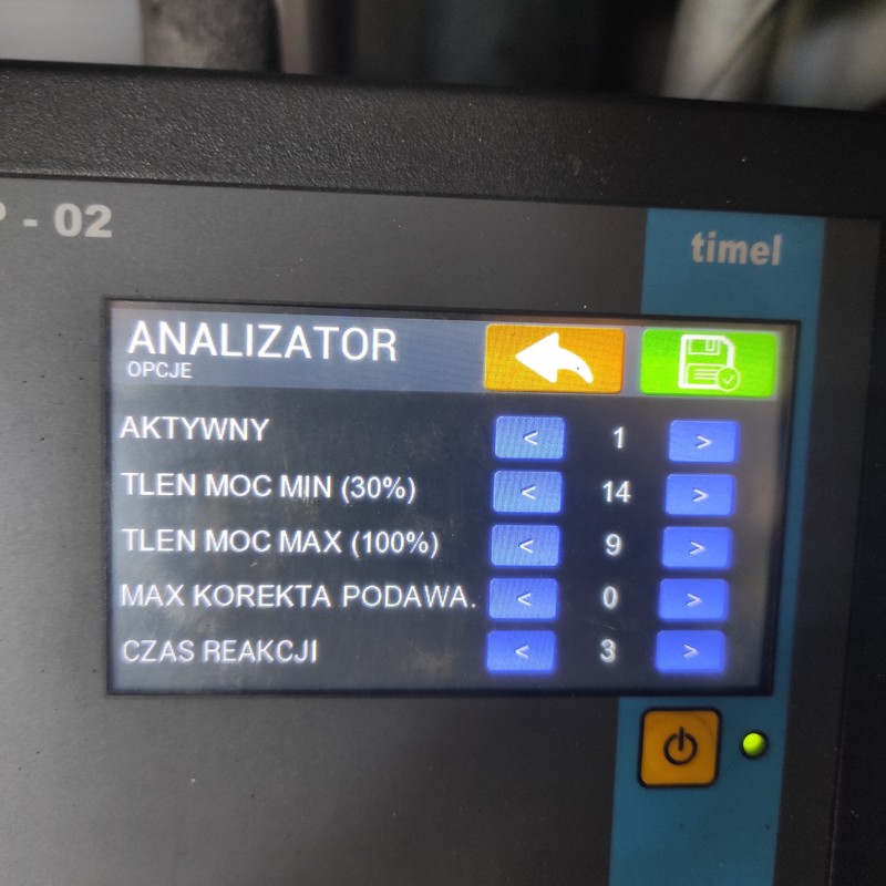

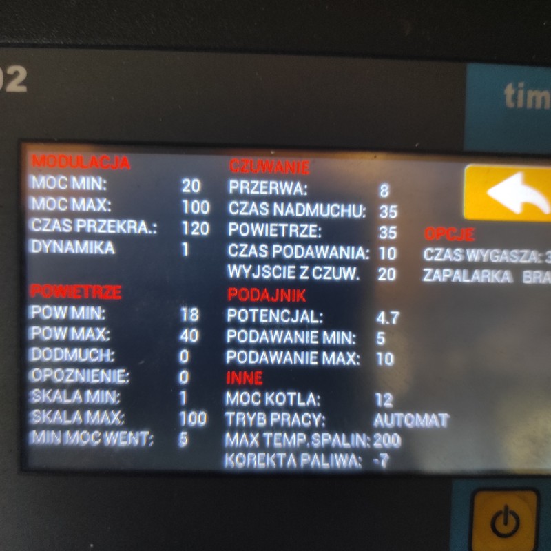

Panowie mam pytanie dlaczego mam wysoki poziom tlenu 17%przy 30% mocy, wszystko co możliwe zostało uszczelnione . Palnik sv200 ten najmniejszy dmuchawa DM 85 40w.
Bo masz za wysoki nadmuch i/lub za małą dawkę paliwa.
A jaki masz ustawiony poziom tlenu w konfiguracji? W ogóle jak masz skonfigurowanego bragera w skzp02?
U mnie jest tak, że jak kocioł  przekracza temperaturę zadaną, to zaczyna ignorować ustawienia tlenu. Tak się dzieje głównie przy pracy na minimalnej modulacji. Mam wrażenie że sterownik chce jak najszybciej obniżyć temperaturę.
W tej chwili mam ustawione bez korekty jako podgląd
Jak korekta podawania 0 to nie będzie działać
Dlaczego 0 na korektę podawania? Z tego co pamiętam to timel zalecał w swoim filmie dla SV 70.
Napisano "podgladowo" stad nie korekta.70,to troche masakrowe,mi wystarcza i dziala 25-30.
Przy 17 tlenu staral bym sia o ustawienie nadmuchu.Przy niskich mocach palenie z braggerom powoduje mi niedopalki,przy zwiekszeniu nadmuchu nie dopal znika,ale tlen leci do gory.Ustawujem przedmuch palnika co godzine 10s i jest o.k.
Edytowane przez bercus
W tej chwili bez korekty próbuje ustawiać nadmuch
A to w ogóle da się tak zrobić? To moim zdaniem bez sensu.
U mnie jest tak, że gdy modulacja leci w dół i dmuchawa zwalnia, wtedy korekcja podawania na -50 aby podnieść tlen do wartości adekwatnej do modulacji, a wtedy palnik szybciej zwalnia z mocą. I to mi się bardzo podoba. 🙂
U mnia nie wažne,czy kratkodobo jest tlen po przestapieniu dolnego,czy gornego sczytu mocy mimo.Wažne,czy z korekta jest na tej drodze mocy w stanie ustalic sia za kazdym razem na danych nastaweniach.Oczywiscie z dobrym,stabilnym paleniskom.W wymieniku tež widac,že dziala :-)
