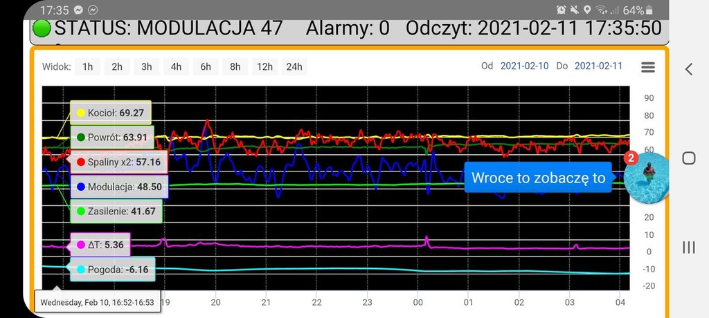

@Kijasr Rafał wiem.ze.u siebie masz 05 obecnie jedziesz na sofcie który jest odpowiednikiem 2.46 z 02 , wykres który wrzuciłeś pochodzi ze stera znajomego. Czy ster pracuje razem z Bragerem ,domyślam.sie że tak. Czy palnik wysterowany pod BC a później już pracuje bez? Możesz podpowiedzieć?
Cały czas pracuje z bca-02. Na wykresie widać kiedy była zmiana softa

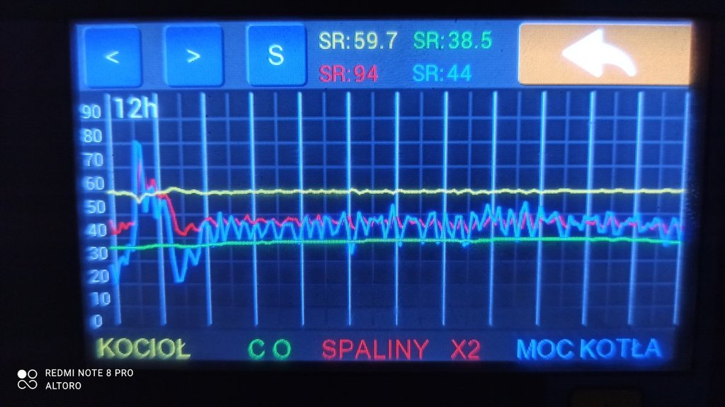

U mnie tak to wygląda, pomimo kopcącego węgla w kotle robi się jaśniej :-)

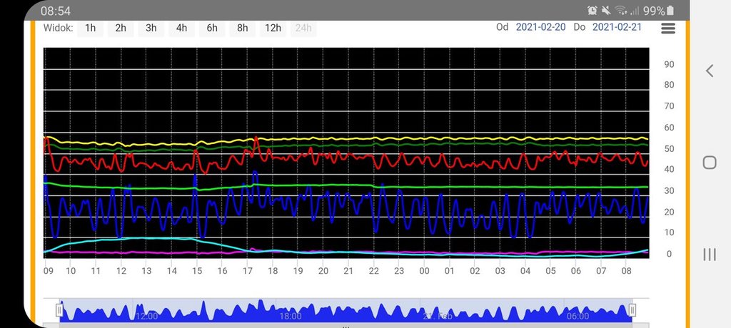

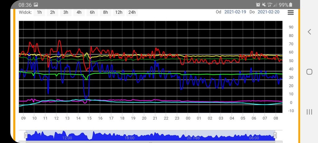

Bardzo fajnie ten soft chodzi ale wydaje mi sie ze moglby temp pieca stabilniej trzymac wydaje mi sie ze na 2.45 jakos prostszy ten wykres temperaturowy byl (2 screen to soft 2.45)
