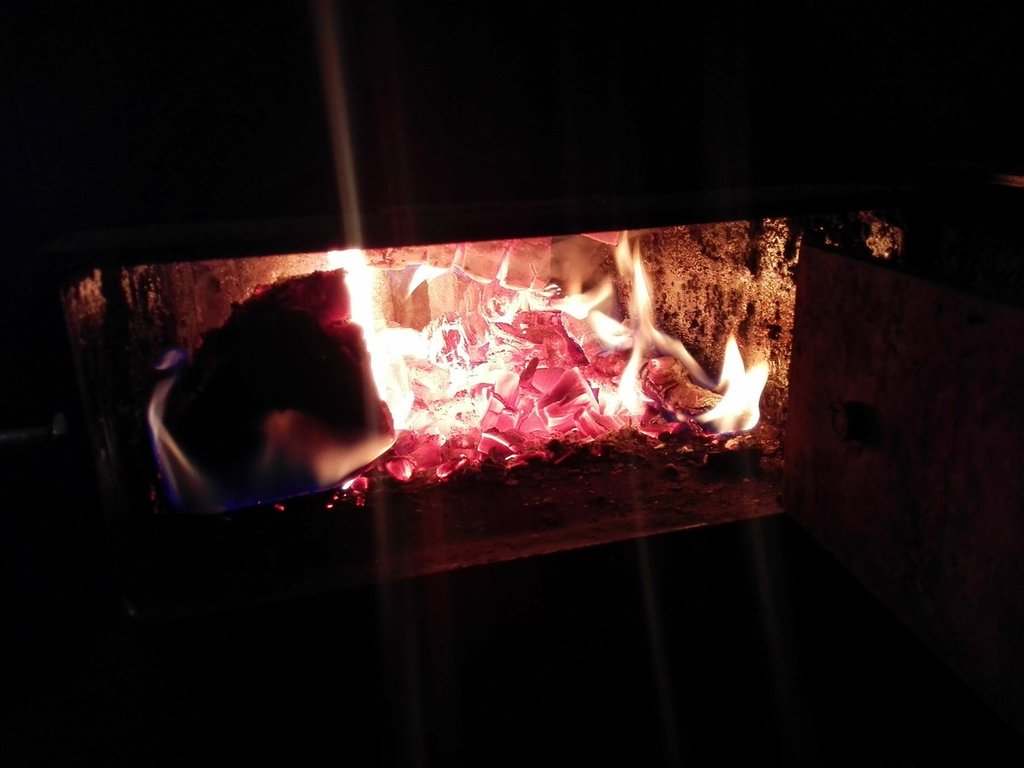

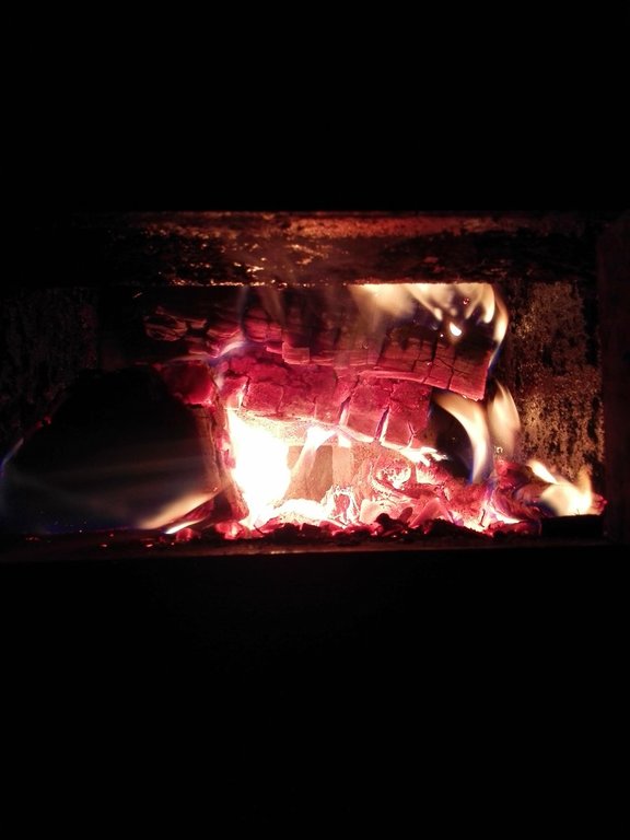

Tak to u mnie sie pali
I na koniec lipa pewnie jutro zamieszcze bo -200 i nie mogę wrzucic
No nie jest źle,huczy w miarę jasno,a dokładaj tylko na żar,po dołożeniu przerusztuj porządnie i cześć piesni

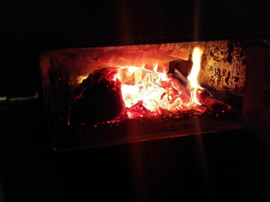

Takie tam z archiwum x. Zagadka. Co lub kto nie pozwala swobodnie opadać opalowi, dodam ze jest to klocek dł. 25cm z domieszką groszka. Kociol stoi pionowo na planecie Ziemia wiec grawitacja powinna zadziałać.ten klocek na dole specjalnie obrocilem prostopadle do palnika zeby bylo widac całą przegrode. Więc???
16 godzin temu, Gregoryy napisał:
Więc???
Wydaje się że jednak kłoda jest dłuższa niż 25 cm a jak jest z tym problem przy 25 cm trzeba ciąć na 22cm i po sprawie
Jak jest grubsza to po przekątnej będzie miała więcej niż 25 cm, a tak równolegle to drewno nie chce opadać. Także smoła może skutecznie przykleić kawałek drewna nie pozwalając mu opaść ( jak komora zasypowa jest w szamocie to smoła nie hamuje opadania opału bo jej nie ma).
