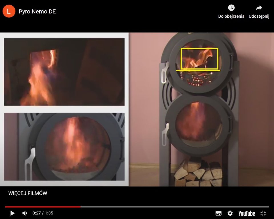

Myślę że najsensowniejszą przeróbką do spalania drewna będzie coś takiego:

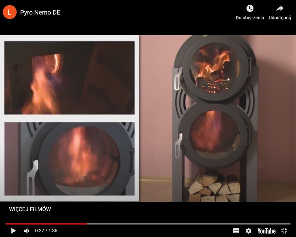

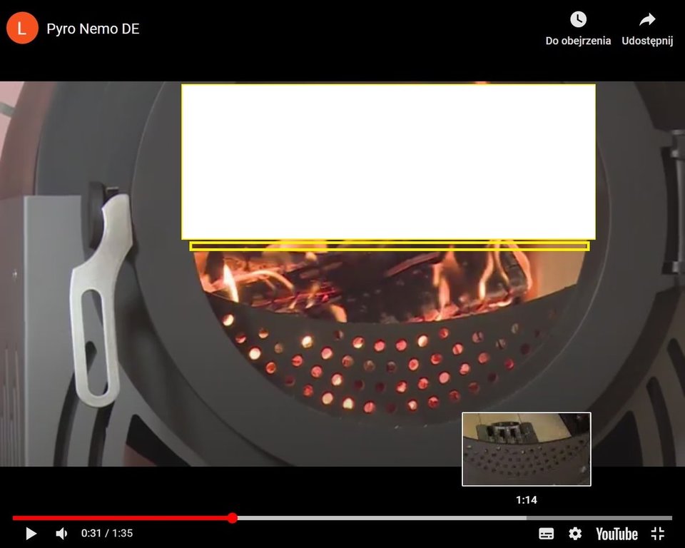

Przy prawidłowym zgazowaniu w górnej komorze na tych filmikach nie powinno być ognia, a tam i u góry się pali i na dole.
Witam serdecznie.
@Piecuch19 - Tu masz tego rozwinięcie : https://forum.muratordom.pl/showthread.php?367518-Gaz-drzewny-i-nim-jaranie-Jacek-M-samsu-pl. Kilak fot z tego tu zostawiam do których opis jest w powyższym skrócie.
W dniu 9.11.2020 o 00:42, Piecuch19 napisał:
Słabe to HG i o wygląd płomienia  w filmiku reklamowym to powinni bardziej się postarać bo słaby. Z MPM-a ładniejszy wychodzi.
Prawda czy fałsz : https://forum.muratordom.pl/showthread.php?367295-Wyb%C3%B3r-pieca-na-ekogroszek&p=7993958&viewfull=1#post7993958
Bo wasz ulubieniec jak w powyższym się o mpm-ie wyraził.
Pozdrawiam serdecznie.

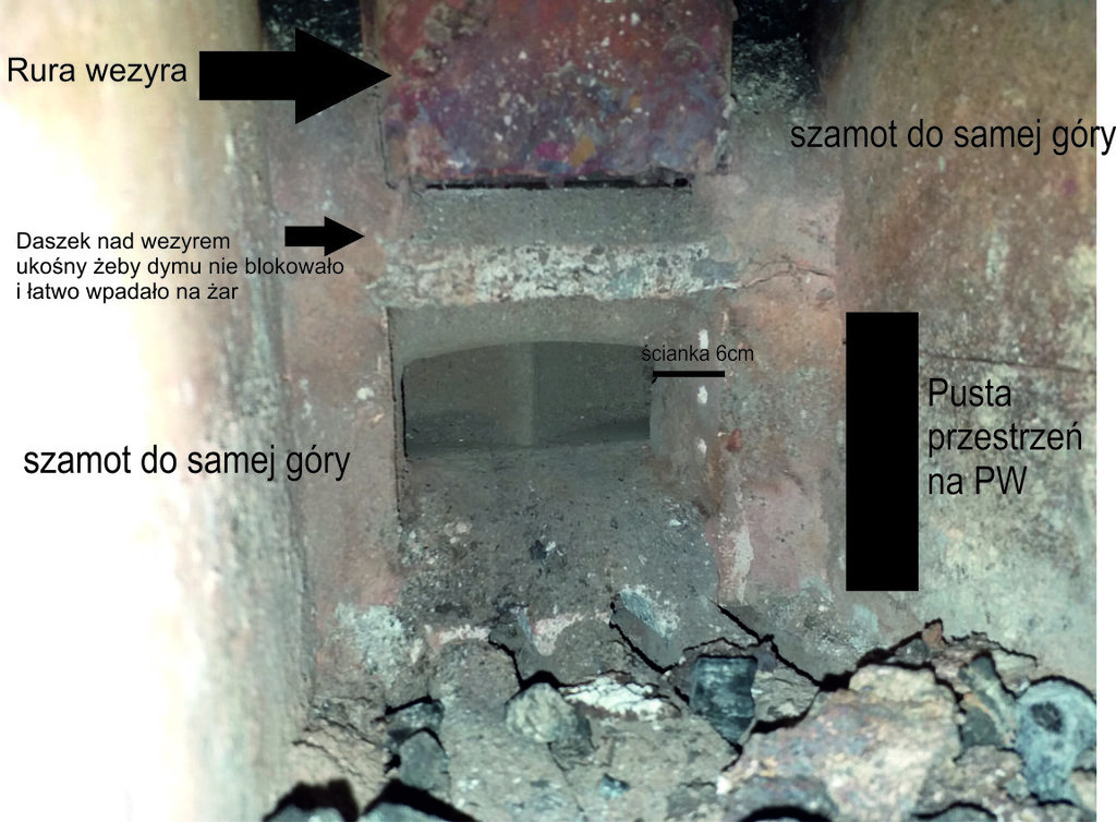

Wstawiam swój projekt wlotu do palnika wirowego oparty na projektach innych osób oczywiście, nie są to moje pomysły.
Przedłużony wlot. Palę węglem jak zimno, drewno jak cieplej.
PW z palnika. do wirowego też idzie PW otwarte na maxa. Ładny płomień, brak dymu nawet przy rozpalaniu po zamknięciu drzwiczek - warunek paliwo musi być załadowane powyżej dziury wlotu.  Wcześniej bez szczeliny przed palnikiem dymiło. teraz nie dymi nawet przy dokładaniu. Staram się dokładać jak żar jest jeszcze powyżej dziury wlotu.
Jak pisałem boczne PW najlepiej się sprawdziło u mnie bo nie ma problemu z popiołem. Wstawiam tylko po to, bo sam szukałem takiego rozwiązania i może komuś się przyda.
Jeszcze jedno - palnik wirowy mam postawiony trochę pod ukosem nie na 90 stopni. i został z tyłu wycięty nawet sporo, żeby w razie popiołu nie blokowało PW. Popiół opada sobie ładnie i nie zatyka dziurek. U mnie się sprawdza takie rozwiązanie.
