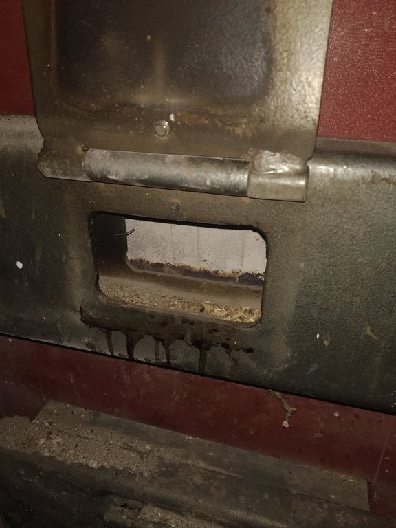

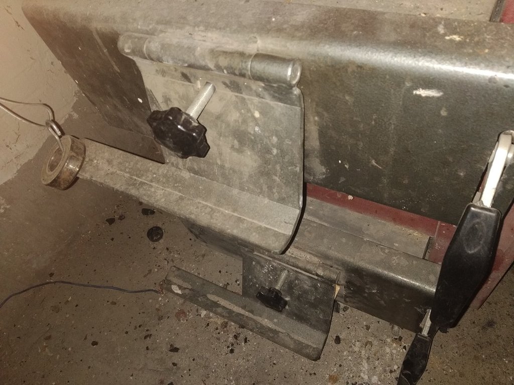

W jaki sposób są zbudowane drzwiczki nad popielnikiem w przypadku kiedy jest klapka do miarkownika? W oryginale mam tylko dziurę fi20mm z przesłoną i dodatkowo drzwiczki mają blachę odsuwająca żar. Wywierciłem cztery dodatkowe otwory fi12mm wokół fabrycznego ale nadal słabo zaciąga powietrze i muszę jeszcze je dodatkowo rozszczelnić.
Jedyne sensowne rozwiazanie to wyciecie i wstawienie klapki jak w popielniku. Na złość nie zamienisz drzwiczek miejscami. Na raZie męczę sie rozwierajac srodkowe na kliny o roznej grubości.
Sama racja z tymi środkowymi drzwiczkami. Ostatnio trochę obserwowaiem kocioł jak to pracuje z pw max otwartym, zamkniętym i po chwili przyszedł czas na uchylenie środkowych drzwiczek, miarkownik zamknięty i się zrobiło całkiem przyjemnie, płomień krótki w kolorze niebieskim.
tak wyglądają moje srodkowe fabrycznie zrobione.
