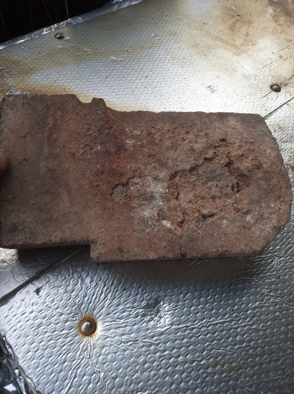

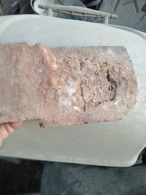

A tu ciekawostka. Jak  potrafi wypalić się marketowy szamot:
Ten element zrobiony z cienkiej cegiełki  był w miejscu warstwy żaru na bocznej ściance kotła. Dlatego na palnik, przegrodę i to co w warstwie żaru lepiej wybrać lepszy materiał, bo nie trzeba będzie tego często poprawiać/wymieniać. Wyżej np. w komorze zasypowej może być marketowy szamot, bo tam już nie jest tak gorąco.
Marketowe to najczesciej z Ukrainy, nie trzymają parametrów. Wypróbuj kształtki z Tabex OZMO,  gat AS.
Wolę "Ceramikę Żarów"  - taniej i mam  bliżej. Używam:  "AL 44" i szamotu z dodatkiem Cyrkonu w newralgicznych miejscach.
U producenta zawsze taniej ?,gat AS 1370*C,zawartość  Al 35, taniej niż w markecie za zwykłą Bs
Zauważyłem u znajomego elementy robione dla jakiejś firmy ze stali żarowytrzymałej.Zapowiedziałem że chętnie przygarnę jakieś małe odpady na pokrycie podłogi szamotowej w palniku.Powinno to załatwić problem spieków.
@carinus Problem spieków i wtapiania się ich w szamot załatwi  specjalny szamot z dodatkiem powyżej 10% Cyrkonu. Testuje taki z dodatkiem 18% w miejscu podawania PW z popielnika i faktycznie spiek nawet jak się zrobi to luźno na tym leży - nie wtapia się, ani nie przyczepia do tego.

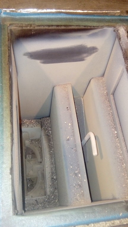

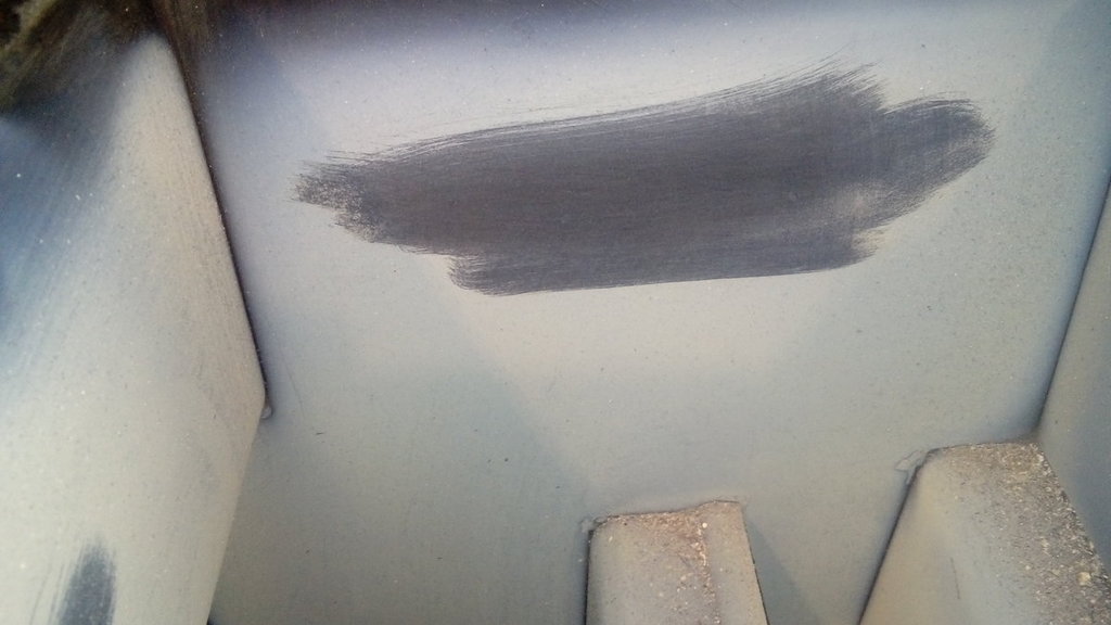

Chciałem pokazać zdjęcia wymiennika mpm-a po spaleniu wsadu dwuletniego dębu. Średnia temp. na kotle to 60*, temp. spalin 120*. Nad procesem spalania czuwa sterownik regulujący obrotami wentylatora wyciągowego oraz utrzymujący zadaną temp. spalin.Wpis robię w tym temacie, ponieważ dużą pomocą co i jak ugryźć służył mi Piecuch, priorytetem dla mnie było absolutny brak sadzy na wymienniku.20210322_170138.thumb.jpg.38a376733ffcd882df32f76f23542017.jpg20210322_170224.thumb.jpg.af90bda56053a1ff99b6a1d6d1c9aa8d.jpg
Tu wygląd płomienia podczas rozpalania wsadu trzyletniego jesionu
Na koniec dodam :"zdelegalizować kopciuchy dolnego spalania"?
Edytowane przez maracz
