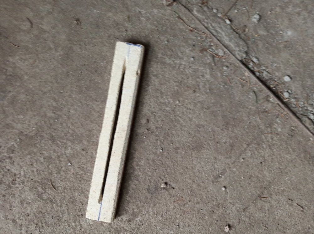

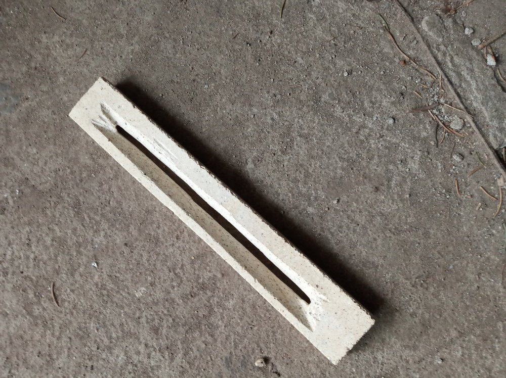

Ostatnio kilka osób pytało mnie jak wygląda obecnie szczelina PW bo wcześniej była żeliwna, ale się skończyła.
Obecnie jest element szamotowy ze szczeliną PW Leży na bocznych beleczkach ( tych na których stoi oryginalna blacha zmniejszająca ruszt) i po bokach podklejona jest gliną. Około 0,5 cm wisi nad rusztem i nie przemieszcza się przy rusztowaniu.
A sam element wygląda tak:
Szerokość szczeliny w najwęższym miejscu ok 6 -7 mm - grubość tarczy do szlifowania. Ważne jest by od strony popielnika była rozszlifowana w formie dyszy bo będzie wtedy lepiej dmuchać i nie będzie się zapopielała.
Myślę że ten element u mnie w kotle robi najlepszą robotę bo w miejscu budowania się płomienia ( w przegrodzie) jest właściwy stosunek powietrza do gazów i jest on zachowany przy różnej intensywności przepływu gazów.

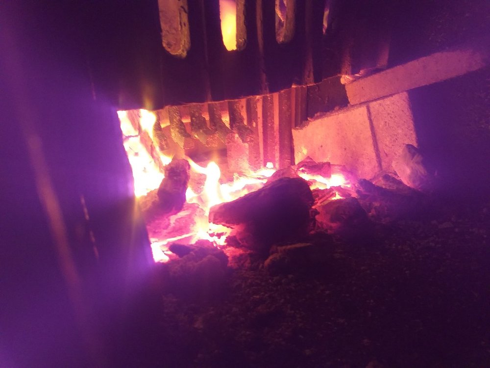

Tu widać na mniejszej mocy przy przymkniętym miarkowniku:
Jednak nie jestem zwolennikiem niebieskiego płomienia bo mniej ciepła daje niż biały płomień, a na pewno więcej niż żółty czy czerwony. Dlatego osobiście wolę biały płomień lub przezroczysty bo jest najgorętszy, a w kotle o to chodzi by płomień był skuteczny ( mały ale bardzo gorący).

@Piecuch19
Mam rozumieć, że niebieski płomień uzyskujesz gdy zwiększysz przepływ powietrza wtórnego?
Z tym , że niebieski płomień daje mniej ciepła to nie jest do końca prawda, chodzi o coś zupełnie innego.Już tłumaczę.
Biały płomień oddaje dużo ciepła przez promieniowanie, rozgrzane cząsteczki sadzy w wysokiej temperaturze świeca białym światłem emitując energię w postaci promieniowania które jest odbierane przez ścianki kotła i ogrzewanie wody w kotle.
Natomiast w niebieskim płomieniu nie ma cząsteczkę sadzy więc taki płomień prawie nie emituje energii w postaci promieniowania i z tego też powodu może osiągnać wyższe temperatury niż płomień biały, ponieważ nie traci ciepła w postaci promieniowania.
Co widać chociażby na tym filmie
Ceramika jest rozgrzana do koloru żółtego.Płomień jest niebieski a żółta poświata pochodzi od rozgrzanej do wysokiej temperatury ceramiki co dobrze widać na końcu filmu.
I właśnie to , że niebieski płomień nie emituje ciepła przez promieniowanie powoduje , że kocioł słabiej grzeje ponieważ, energia jest wtedy odbierana tylko przez przewodnictwo i konwekcję co wymaga skutecznego wymiennika ciepła inaczej ciepło leci poprostu w komin.
Aczkolwiek nie znaczy to , że biały płomień jest zły, poprostu jest bardziej upierdliwy, ponieważ gdy zetknie się z zimną ścianką kotła spalanie sadzy zostanie przerwane i wytrąci się ona na ściance kotła.
Co widać szczególnie w kotłach podajnikowych gdzie płomień( chociaż tam płomień jest zazwyczaj żółty lub pomarańczowy) nie jest izolowany od utraty ciepła przez promieniowanie , wali w zimną ściankę kotła a efektem tego jest piękna czarna sadza na ściankach całego kotła.

@H2O2 ( vel "Kordzik" chyba?)  jesteś zwolennikiem niebieskiego płomienia, a ja białego lub bezbarwnego.
Takiego jak tu:
Ceramika też u mnie jest gorąca ( szamotowa płytka nad palnikiem prawie przezroczysta) jak tu:
Istotą czystego spalania jest by spalanie płomienia zakończyło się w gorącej strefie szamotu ( jak słusznie zauważyłeś).
Co do niebieskiego płomienia to mam inne zdanie bo sprawdzałem to u siebie w kotle - temperatura spalin to potwierdza.
Zwróć uwagę na płomień palnika acetylenowo-tlenowego, który ma ok 2400-3000'C i ma białe jądro płomienia ( nie niebieskie), a jego energia rozpuszcza metal. Ten płomień nie dymi jeśli proporcje tlenu i gazu są właściwe. Tym się inspirowałem w swoich przeróbkach bo w kotle 5 klasy jest o ok 30% większy wymiennik i palenie na mniejszej mocy powoduje za niskie spaliny co zaburza ciąg i pogarsza spalanie ( opisane w tym temacie). Dlatego przeróbki poszły w kierunku zwiększenia temperatury płomienia i ograniczenia jego całkowitego spalenia w strefie szamotu. Coś jak regulacja palnika acetylenowo-tlenowego.
Co Twych pytań to:
- nie zwiększam przepływu powietrza wtórnego by pojawił się niebieski płomień ( przepływ PW jest ustawiony stałą szczeliną - pisałem o tym w temacie) pojawia się po całkowitym odgazowaniu opału ( wcześniej jest bezbarwny - duuuuużo cieplejszy).
- co do miejsca to u mnie szczelina jest ustawiona 1/3 długości otworu przegrody ( można w środku) ja ze swych obserwacji uważam że w 1/3 długości/drogi w otworze powinny gazy lepiej się wymieszać i mniej wychłodzić strefę budowy płomienia ( niż w środku). Płomień jest taki bardziej skondensowany i pewny zapłon na małej mocy.  U mnie są 2 zwężki Venturiego - jedna w drugiej.
Co do filmiku który podałeś to pomimo że podobają mi się kotły i koncepcje Przemka  to nie widziałem jak u niego wygląda płomień na małej mocy. Zresztą to ciężko porównać płomień z kotła o np. 20kW z płomieniem 4 - 8 kW, oraz różnicy 2 różnych paliw ( on drewnem z dmuchawą, a ja węglem na naturalnym ciągu bez bufora).
Porównania do wzorcowego płomienia laboratoryjnego spalania gazu z płominiem spalania węgla w kotle zasypowym jest też nie adekwatne, bo w tym drugim przypadku zachodzi wiele zmiennych historii, które trzeba opanować, oraz są 2 różne paliwa.
Nie wystarczy wyżłobić kanał w szmotce na dnie palnika żeby PW zasysało z pierwotnego miejsca i zrobić otwory PW na progu palnika będzie prawie w tym samym miejscu co szczelina?
Ale PW będzie wtedy miało stałą wartość ( regulowaną przesłoną oryginalnego PW), a warunki w palenisku i przepływu spalin są zmienne. Samoregulacji PW dopasowującej się do intensywności przepływu gazów w przegrodzie wtedy nie będzie. Poza tym kierunek uderzenia PW będzie w palenisko - nadmierne rozgrzewanie wsadu. Miarkownik się przymknie, a PW będzie dalej dymało w palenisko z taką samą intensywnością. Osobiście nie robił bym tak, ale możesz spróbować i zdasz relację z rezultatów.
Podejrzewam, że może tak będzie dlatego raczej myślałem żeby wloty PW dać pionowo a nie w stronę zasypu no i oryginalne regulatory PW zamknąć na stałe i zrobić otwory od strony popielnika.
Od strony popielnika będzie znacznie lepiej bo będzie regulowane przez uchylenia miarkownika. Nawet kiedyś myślałem o tym i  to sprawdzałem - czy pod płytką podłogi palnika jest jeszcze popielnik? czy już nie? i tak też można. Można nawet zrobić jakąś regulację przekroju otworu od strony popielnika. Próbuj.
