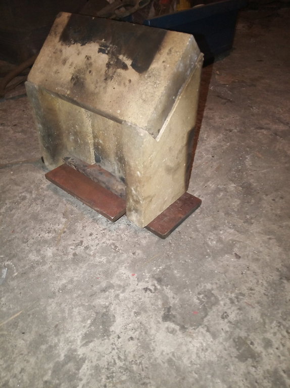

Przeróbek ciąg dalszy:

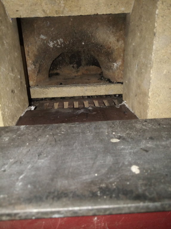

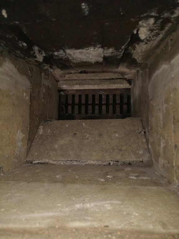

Komorę zasypową wyłożyłem do końca szamotem - bez zaprawy - wszystko składane - tylko na rogach i w szparach gliną polepiłem z zachowaniem dotychczasowego dostępu do rusztu przez drzwiczki środkowe - stąd ta półka na której prawdopobnie będzie się zawieszać, ale zobaczymy? - jeśli tak to mam na to inną koncepcję. Komora zasypowa zwiększyła mi się z z 13-14 litrów do 20 litrów - aż ok 50%.
Dodatkowo mam tam zrobione zmniejszanie rusztu jak cieplej - 3 grube na 10mm blachy z których jedną można  wysunać w głąb rusztu maksymalnie do 5-6 cm - pewnie tyle to za dużo, ale ze 3-4 cm mogą się przydać.

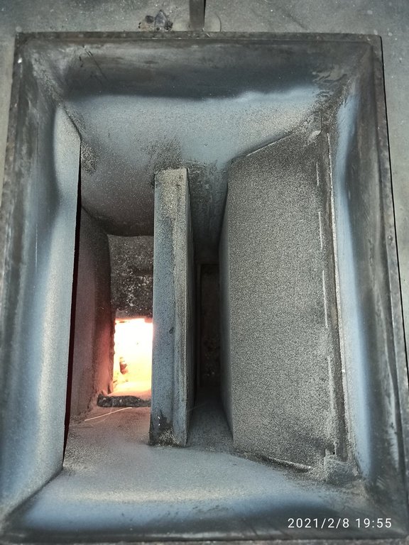

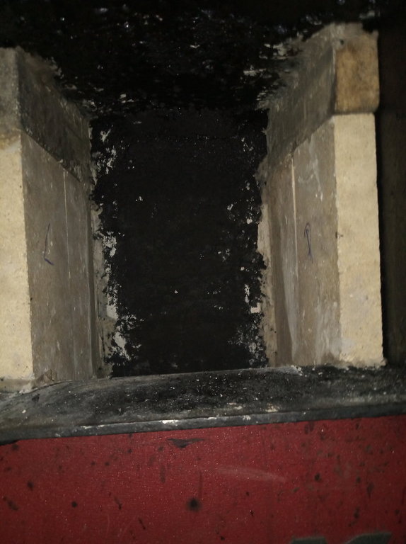

Komora zasypowa:
Poniżej widok od drzwiczek zasypowych ( zasyp boczny szerokość 22cm głębokość ok 17 cm - łopata już mi nie wejdzie - muszę poszukać jakieś chudszej - kobieta jak to zobaczyła: minie pyta: " to teraz będziemy łopatką od kominka węgiel sypać?" ?
Na starym węglu rozpaliłem dobrze się pali, ale ciekawi mnie czy będzie się na tej półce mocno wieszać?. Opał zgazowywać się będzie na pewno lepiej, ale nie wiadomo jak z wygodą użytkowania?

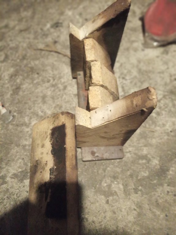

Jak zrobić półkę z regulacją powierzchni rusztu:
Na bocznej blasze stoją ścianki boczne, a ta w środku jest wysuwana ( zmniejszającą ruszt) - w sumie są tam 3 takie same blachy o grubości 10mm z których środkową można wysuwać.

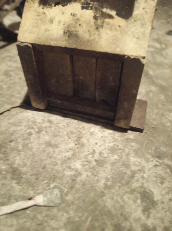

Tu jest widok od strony drzwiczek środkowych ( po bokach jest jeszcze warstwa/ścianka z cienkich cegiełek mająca wsparcie na tej blasze wystającej z boku).
Widok od strony komory zasypowej z schowaną blachą zmniejszającą ruszt.

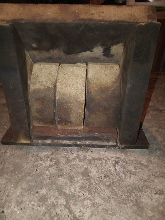

A tu widok po zdjęciu półki. Wszystko jest składane na sucho bez zaprawy - zmiana na półkę lub bez niej po wygaszeniu kotła nie trwa długo ( dłużej było by gdyby było na zaprawie). Aktualnie półka jest wyciągniętą bo za gruby węgiel przyjechał ( orzech I ale taki jak drobna kostka - granulacja 8-10 cm) nie spodziewałem się aż tak grubego. Przy węglu granulacji orzech II ładnie się osypuje.

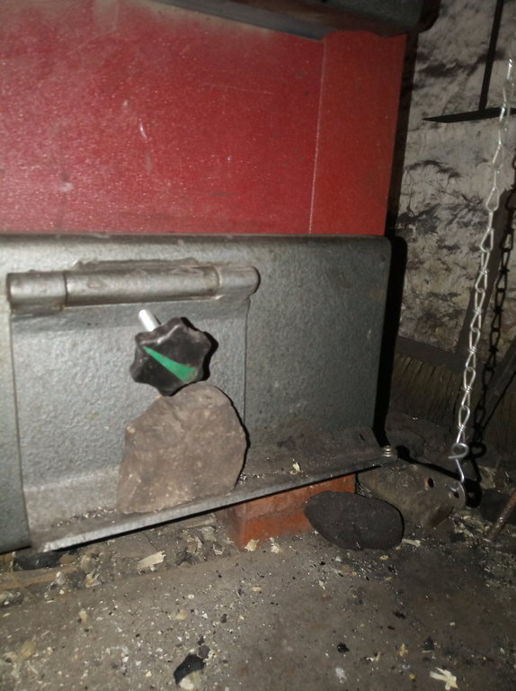

Drobiazgi które ułatwiają palenie:
- naklejenie na tarczy wskaźnika położenia pokrętła stałej szczeliny do PP ( kawałek zielonej taśmy izolacyjnej). Pomaga w regulacji kotła do stabilnej jego pracy ( np. przy mocnych wiatrach zmniejszam stałą szczelinę o 10 minut na tarczy i jest OK - ładnie trzyma temperaturę - nie mam RCK i to co powyżej się sprawdza u mnie ).
- kamień na klapce miarkownika dociąża ją bo jest za lekka i czasem się nie domyka -  co powoduje przeciąganie temperatury ( warto co 3 m-ce psiknąć WD lub oleju na ten zawias bo jak suchy/wyschnie to może nie zamknąć klapki i kocioł może się rozbujać za bardzo, a czasem zagotować wodę.
- przedłużenie dźwigni miarkownika  powoduje mniejsze uchylenie klapki niż gdyby tego przedłużenia nie było i pomaga w stabilniejszej pracy kotła ( mniejszy zakres wachań temperatury - przy rozpalaniu mniejszy uchył klapki - ten mniejszy uchył można regulować długością dźwigni - im dłuższa dźwignia tym mniejszy uchył klapki = mniejsze napowietrzenie rusztu = krótszy płomień).
-  mocowanie/połączenie łańcuszka z dźwignią , które można podgjąć by dopasować się precyzyjniej do ruchów miarkownika i ustalenia temperatur  wyjściowych kotła.
Może komuś to pomorze/ ułatwi palenie i oszczędzi opał - pierdoły,, ale pomagają w dłuższej perspektywie - calego sezonu grzewczego.
