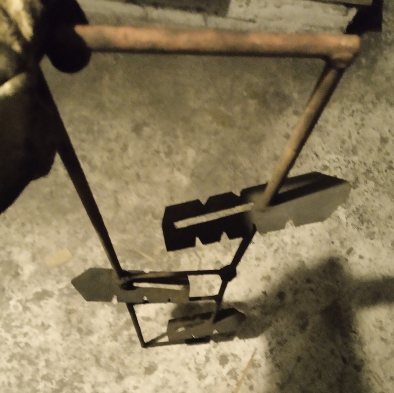

Modyfikacji ciąg dalszy:
Chodziło o to by nie pchać więcej zawirowaczy tylko by mocny przepływ kierunkowy spalin od boku do boku kotła trochę spowolnić i zwiększyć wymianę ciepła w miejscach wymiennika pod tymi blaszanymi skrzydełkami ( aby polepszyć sprawność odbioru).  Po dłuższym okresie nie czyszczenia kotła na tych blaszkach zbierał się popiół - teraz go nie ma, a kocioł pomimo mniejszej temperatury spalin wyraźnie szybciej się nagrzewa przy takich samych parametrach paleniska. Przepływu niczym nie zwęziłem, nawet powiększył się trochę o część wycięć. Przepływ spalin pomimo swojego zachowanego kierunku po skosie zmienił się na bardziej turbulentny co poprawiło odbiór ciepła przez wymiennik i zmniejszyło trochę temperaturę spalin ( ok 20-30' - zależy kto ma jaki ciąg?) .
Trochę ponacinałem blaszki jak na zdjęciu.
Może komuś się przyda.
Tak sobie pomyślałem, że skoro mam zbyt mały wymiennik, to może taki zawirowywacz nieco podniesie sprawność mizernego odbioru. Fabrycznie nie miałem montowanych takich udogodnień.
@carinus na pewno sobie z tym szybko poradzisz. Kawałki kątownika o długości 14 cm, zimnogiętego 2,5 cm - mocno rozklepanego by dopasować się z luzem do kanału wymiennika + pręt 8 mm + spawarka, szlifierka.
Szczególnie na sośnie, która ma największą temperaturę spalin co powoduje większy ciąg. Ponacinany zawirowywacz ładnie podnosi sprawność odbioru - bo tu różnica w temperaturze spalin jest największa. Ta sama ilość zasypu pali się dłużej, a kocioł szybciej nabiera temperatury ( spaliny dłużej pozostają w wymienniku). Zrobiłem takie doświadczenie: 2 termopary umieszczone - 1 pod deklem na wysokości klapki krótkiego obiegu, a 2 w czopuchu ( 15 cm dalej i na tej samej wysokości - dokładnie w kielichu wyjścia spalin z kotła - tą mam na stałe w tym miejscu). Przy tym samym zawirowaczu bez nacięć różnica temperatur pomiędzy 2 termoparami była ok 10'C - na odległości ok 15 cm. Natomiast z nacięciami różnica była ok 20'C. Świadczy to o większym pozostawaniu ciepła w kotle. Ogólnie spaliny na sośnie gdzie ciąg jest najsilniejszy przy rozpędzaniu spadły ok 40' ( samą sosną nie palę, ale używam do rozpalania i na przekładkę z węglem), a  przy węglu ok. 20-30'C - w zależności czy stabilizacja?, czy rozpędzanie? Tylko same nacięcia spowodowały takie różnice temperatur ( zawirowywacz bez nacięć u mnie zmniejsza spaliny ok 50'C ). Polecam, bo to przyniesie wymierne oszczędności w opale, a modyfikacja jest prosta - zajmuje ok 15 minut. Sami sprawdźcie u Siebie.
Coś zrobię, poszukam kawałków w odpadach złomowych, dużo materiału nie potrzeba.
@Piecuch19 @carinus ja już kilka lat stosuję takie oto zawirowywacze bo mój wymiennik nie należy do najefektywniejszych.Zrobione z pręta fi12 i pasków blachy 3 mm .Obniżają temperaturę spalin o 40-50 'c.
O widzisz przy tych twoich to może i mój komin dźwignie bo za wysoki nie jest
Zrób nieco dłuższe odcinki tych blaszek i w razie problemów możesz delikatnie podcinać do momentu poprawy ciągu.

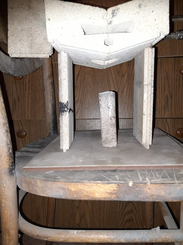

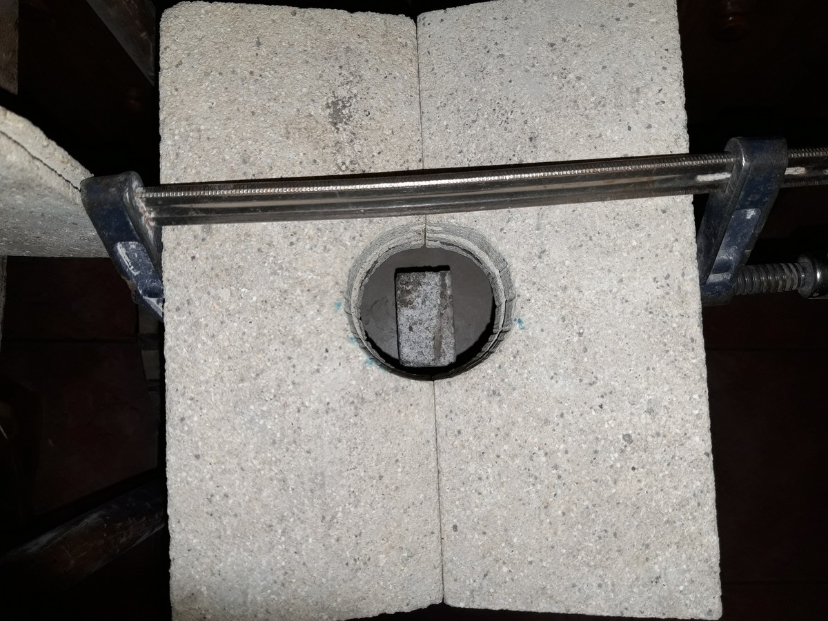

Co do zawirowywaczy, to w końcu zadałem sobie trud i sprawdziłem efekty spalenia wsadu drewna, 1 vs 2 zawirowywacze. Starałem się stworzyć porównywalne warunki przepaleń, czyli temp startowa kotła i spalin, ta sama ilość otwartych grzejników oraz waga wsadu drewna. Instalacja z jednym zawirowywaczem nagrzała się do 77*, z dwoma do 84*. Pewnie trzeba by było zrobić więcej takich testowych porównań żeby być całkowicie pewnym wyników, ale tak to u mnie wyszło. Oczywiście 2 zawirowywacze bardzo tłumią ciąg i cały proces spalania przebiega o wiele ciężej.
Jeszcze jedno , myślę że Piecuch się nie obrazi jak lekko zaśmiecę jego temat😀, ale chcę dotrzeć do nieco większej publiki niż w klubie.
Otóż od jakiegoś czasu szukam odpowiedniego kształtu elementu odpowiadającego za rozbicie, zmieszanie strugi gazów/płomienia z tlenem w komorze dopalenia gazów. Na obecną chwilę nie mam nic takiego, ale jak słyszę stąd i zowąt, jest to bardzo ważne.
Na poniższym zdjęciu widać kawałek prostej szamotki tuż pod wylotem z palnika. Czy takie coś może skutecznie zamieszać gazami? Czy jakiś inny kształt będzie bardziej odpowiedni do tego? Liczę że ktoś coś doradzi.
20220123_090232.thumb.jpg.b4eaa7a0d74c3f3ee096a4a865e56537.jpg20220123_090259.thumb.jpg.7497ba8c1cb038a77cb97aff5521cd93.jpg
U siebie wywaliłem ten rozdzielacz i struga spalin wali na płaską ściankę. Wiruje identycznie jak na rozdzielaczu, nie ma sensu kombinować.
Taka szamotowa dziurawka też może sie okazać dobrym sposobem na dopalenie całego strumienia w gorącym środowisku.
Hmm.. Nie wiem czy dobrze myślę ale wydaje mi się że jak już zawirować/zmieszać gazy z tlenem to jak najszybciej, czyli najbliżej wylotu z palnika żeby potem było więcej czasu na dopalenie tego co zmieszane. Stąd ten pomysł kawałkiem szamotki tuż pod wylotem z palnika, żeby już tam nastąpiło rozbryźnięcie strugi na wszystkie strony.
