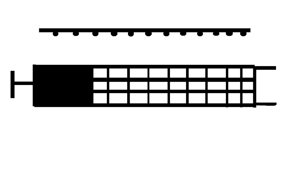

Może taki ruszt w kratkę by rozwiązał sytuację, wielkość kratki trochę mniejsza od granulacji paliwa, żeby nie przelatywało, główne ruszta wzdłużne pręty powiedzmy fi12 i poprzeczne dospawane pod nimi w poprzek stworzą oczka, przez które popiół łatwiej spadnie po poruszaniu ruszt. Trzeba by dobrać doświadczalnie odległości, na początek powiedzmy odległość pomiędzy głównymi prętami co 15mm.
Dokładniejszy szkic, można dodać jeszcze blachę na górę żeby żar nie wychodził za wysoko.
Przyznam, że niespecjalnie pojmuję, na jakiej zasadzie te poprzeczki miałyby cokolwiek zdziałać.

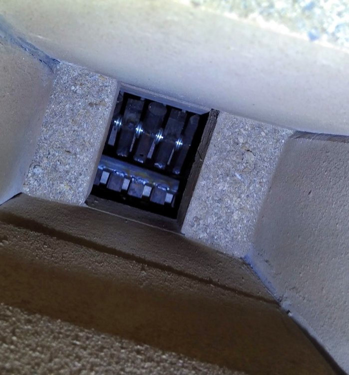

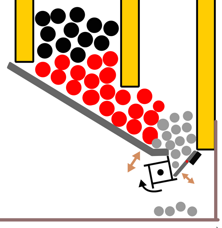

Przetestowałem wariant poniższy.
Końcówka rusztu wspiera się tu na takiej kwadratowej rolce, która na rogach ma dospawane centymetrowej wysokości wypustki blachy 2mm. Chodzi o to, że przy obrocie rolki ruszt jest przez tę wypustkę podnoszony a następnie gwałtownie opada, uderzając w rolkę.
Końcówkę rusztu pod palnikiem stanowi rząd krótkich wychylnych rusztowin osadzonych na wspólnej osi. Wychylane są także przez obrót w/w rolki a dociska je do niej przeciwwaga z kilkunastu gramów żelastwa na każdej sztuce.
Żadne zdjęcie z wnętrza pieca mi za dobrze nie wyszło tak żeby cały mechanizm ładnie pokazać. Tu widać od góry łączenie obu części rusztu. Te błyszczące elementy to podkładki dystansowe na osi między wychylnymi rusztowinami.
Mechanizm działa w połowie dobrze. Świetnie sprawdza się ten sposób poruszania zasadniczą częścią rusztu. Wystarczy przeskok po jednej wypustce na rolce i paliwo razem z popiołem grzecznie jedzie w dół w odpowiedniej porcji.
Problem jest z drugą częścią – nie odpopiela się należycie. Popiół spada tam gdzie jest przewidziane, ale dużo trzeba by rolką zakręcić żeby go usunąć więcej, a tymczasem kręcenie powoduje zsuwanie paliwa, więc nie można za dużo.
Pod koniec palenia spróbowałem pokręcić więcej żeby odpopielić koniec na porządnie. No i prawie się udało, nie licząc drobnych zblokowań tych wychylnych rusztowin w pozycji mocno otwartej. Ale to wynika trochę z ich niedoskonałości konstrukcyjnej (np. oś powinna być poza palnikiem). Ale to wynika z braku miejsca na inny układ. Nawet dla pomieszczenia tego tutaj konieczne były niezłe akrobacje.
Może zamiast tej wychylnej części rusztu lepiej sprawdziłby się zwykły płaski element, który umożliwiałby zrzucenie co jakiś czas do popielnika wszystkiego, co na nim zalega.

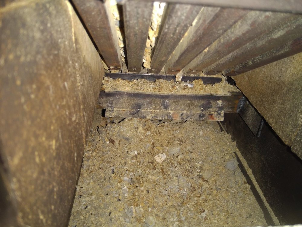

Tymczasem i tak wyszło bardzo dobrze, bo spaliłem dwa zasobniki węgla w jakieś 6 godzin a ruszt się nie zatkał. Szturchałem około raz na godzinę. Tutaj stan na koniec palenia. Wtedy poszturchałem go konkretniej i żar zjechał na prawie cały widoczny tu obszar, ale że pojawił się płomień, to już zdjęcie w tej sytuacji nie wyszło.

Co z kalorycznym bogatym w smołę węglem spiekającym się? Robiłeś taką próbę?
Popiół opada w jedno miejsce i pewnie szybko sięgnie poziom mechanizmu, jak z odpornością na żar i zabrudzenia tego mechanizmu, częstotliwość rusztowania na jeden zasyp jaka jest, jak wygląda sytuacja z emisją tuż przed i tuż po rusztowaniu?
Nie próbowałem żadnych węgli spiekających. Na razie walczę z bardziej podstawowymi tematami.
Miejsce na popiół zawsze można zapewnić. Teraz to jest dokombinowane na szybko.

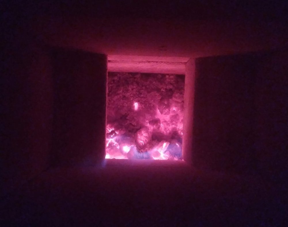

Sytuacja z emisją – większa część palenia była po ciemku, więc tylko sobie latarką przyświecałem na wylot komina. Analizator chciałem odpalić w którymś momencie, ale się wysypał z komunikatem, że cela O2 na wykończeniu.
Po trzech szturchnięciach widać było dym, przy 1-2 – nie. Prawdopodobnie mam za wysoki przelot między rusztem a przegrodą zrobiony, 7,5cm. Zostawiłem tyle, bo leciałem na odsiewce z groszku, frakcja >=20mm, i spodziewałem się, że może będzie w miarę. A jednak to trochę za dużo i stąd byle szturchnięcie powodowało duży obsuw.
Tak się sytuacja miała dziś rano. Być może widać, gdzie jest największa górka popiołu. Jutro podniosę z deka ruszt żeby przelot zmniejszyć i odpalę na ekogrochu prosto z wora (8-25mm).
