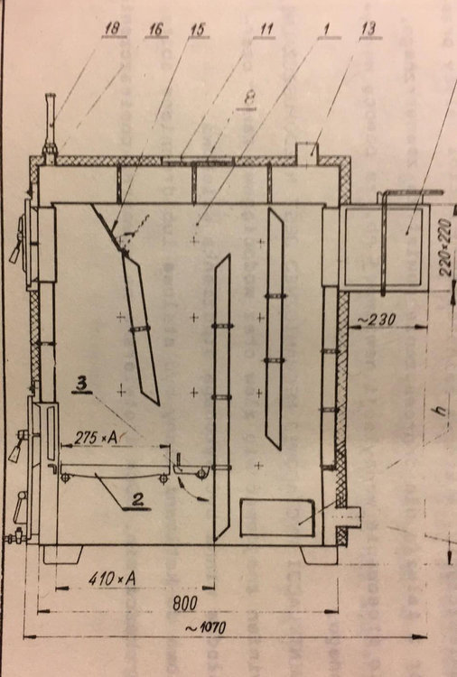

Co to ja miałem... Potknąłem się dziś o taki schemat jak załączam. To jest ponoć jakiś kocioł z fabryczki w Poznaniu. Ktoś przy jakiejś okazji przesłał mi fotkę przekroju oraz zdjęcie DTR-ki, która wygląda jakby wystawiono ją w 1984 – a autor się zarzekał i zresztą stemple na pożółkłym papierze przypominającym worek na cement to potwierdzały – kocioł pochodzi z 2017 roku.
Do czego zmierzam: teraz spostrzegłem, że jest tam taki wichajster do zrzucania niepalnych resztek paliwa z miejsca, gdzie nie są mile widziane a się gromadzą. I to mi się wydaje najlepsze, co można zrobić. Skośny ruszt pod odpowiednim kątem to jest wszystko czego trzeba żeby paliwo i popiół po nim zjeżdżały do "dołka" gdzieś na końcu rusztu – i stamtąd trzeba je zrzucić w sposób podobny do tego właśnie (chyba że ktoś ma lepszy).

W tej zapadce coś bym dodał, żeby na skośnym ruszcie wszystko nie zjechało do dziury po otwarciu.dolniakpoznanski.thumb.jpg.3b556a6c795880b345be941f59cea474.jpg
Np. taka druga zapadka, opadająca pod własnym ciężarem, a podnoszona razem z główną  - dodałem schematycznie taką przeciwwagę u dołu, żeby wyjaśnić o co mi chodzi, ta główna popycha czerwoną tylko do góry, do dołu czerwona spada sama. Może lepiej, jakby jakąś sprężyną były połączone zamiast przeciwwagi.

Jeśli chodzi o tą zapadnię w przekroju kotła który dołączyłeś - w nim ruszt jest poziomy a przy skośnym - otwarcie tej zapadni będzie skutkowało zjazdem wszystkiego. Do tego zamknięcie jej do końca w trakcie zjazdu nie będzie możliwe, bo szczelina zostanie wypełniona węglem który tym zostanie ściśnięty. Jak widzisz - zizi - podobne ma zdanie - tylko, że - kolejne ustrojstwo i kolejny mechanizm - do tego wysoka temperatura, popiół i drobne koksiki - tak to się nie uda.

Taką zapadkę już wcześniej ktoś wstawiał.Ja chciałem zrobić trochę odstępu na końcu rusztu,ale zrezygnowałem gdyż moze tamtędy zbyt mocno walić powietrze,dlatego mała zapadnia bedzie jak znalazł.Na pewno będzie lepiej jak wszystko samo będzie jechać grawitacyjnie,jednak małe zautomatyzowanie mnie nie przeraża,w najgorszym przypadku kociołek zacznie przysypiać,nie widzę w tym tragedii.Musimy sie pogodzić z faktem że oryginał nie jest przeznaczony do ciągłego opalania bez nadzoru i trzeba tę niedogodność jakoś zastąpić sprytnym rozwiązaniem.
