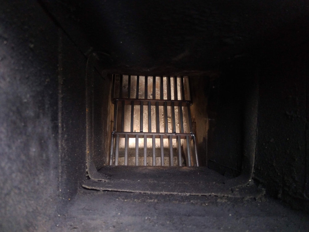

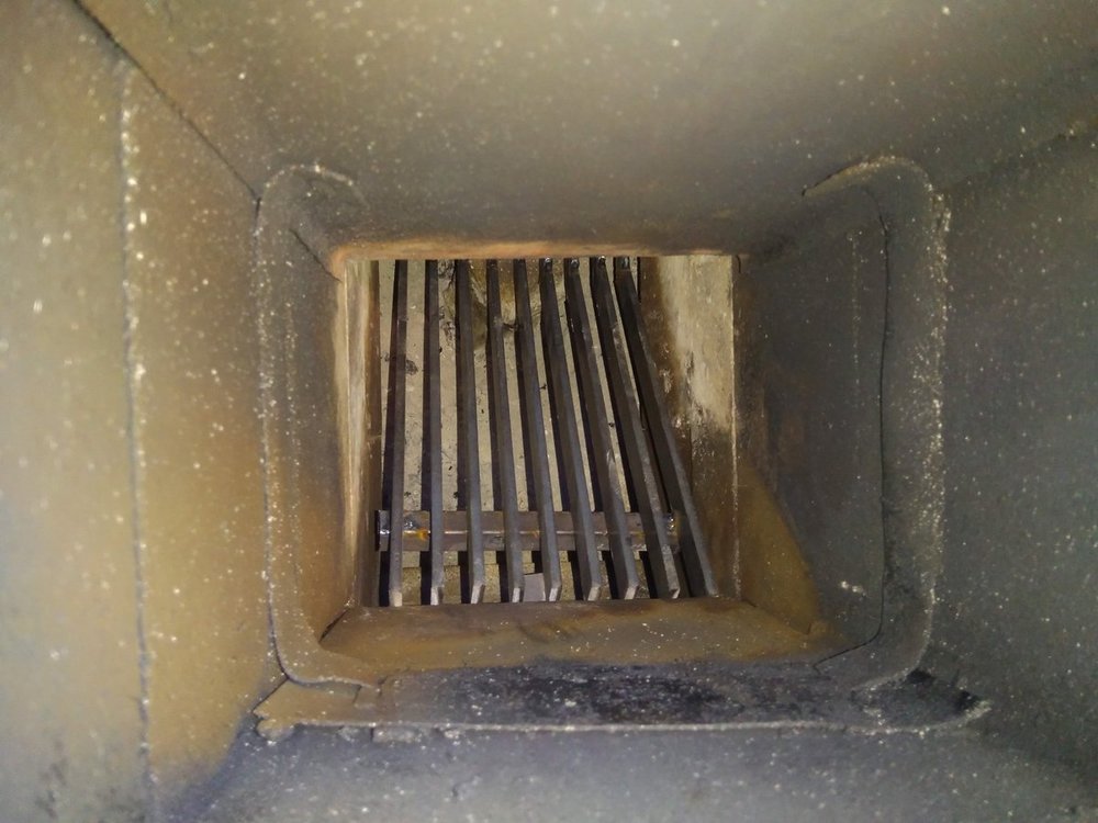

Przyznam się od razu, nie czytałem całego wątku. Więc wybaczcie jeśli plotę coś,  co było już napisane. Ale do rzeczy, na tą chwile borykacie się z samoczynnym odpopielaniem. Wedłóg mnie, problemem są ruszta, tzn konstrukcja i materiały których do ich budowy używacie.
Wszystkie propozycje które tutaj widziałem, miały dużą powierzchnie styku z popiołem. Przez co tarcie, nacisk,itp, itd, powoduje że popiół nie chce samoczynnie opadać, a nawet cieżar opału na górze nie jest w stanie w tym przepchać.  Osobiście, zrobił bym je z płaskowników postawionych na boku grubości 2-4mm na 30-40mm.  Od spodu co kilka cm polączyc je jakimś prętem, czy też płaskownikiem przyspawanym pod kątem (z włosem)  zsuwającego się opału.
Ps. Do testów, wsadził bym krate podestową, tylko pretem wzmacniającym od dołu :)

Coś takiego, tylko płaskownik powinien jak najwęższy, by powierzchnia styku była mała i byc wyższy 30-40mm żeby popiół nie blokował się na poprzeczkach wzmacniających :)

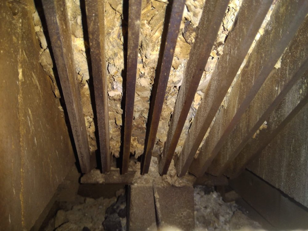

Płaskowniki grubości 5mm. Na fotce sytuacja po spaleniu dwóch pełnych wsadów. Jest dokładnie to samo co na profilach szerokości 15mm, rurach szerokości ~25mm, przy odstępach poniżej 10mm jak i prawie 20mm.
Tedy powtarzam: popiół doskonale zjeżdża w dół rusztu, jaki by ten ruszt nie był. To tylko kwestia kąta nachylenia.
Ale fatalnie przelatuje przez ruszta. Warstwa popiołu zachowuje się jak pierze – niby drobne, ale układa się w taką warstwę, że za nic samo się przez szczeliny nie przesypie. Owszem, coś cały czas przelatuje na bieżąco, to w popielniku widać. Ale z czasem od końca rusztu zaczyna się gromadzić to, co nie przeleciało. I ta warstwa tak się powiększa, aż wreszcie na koniec palenia jest taka sytuacja jak na zdjęciu.

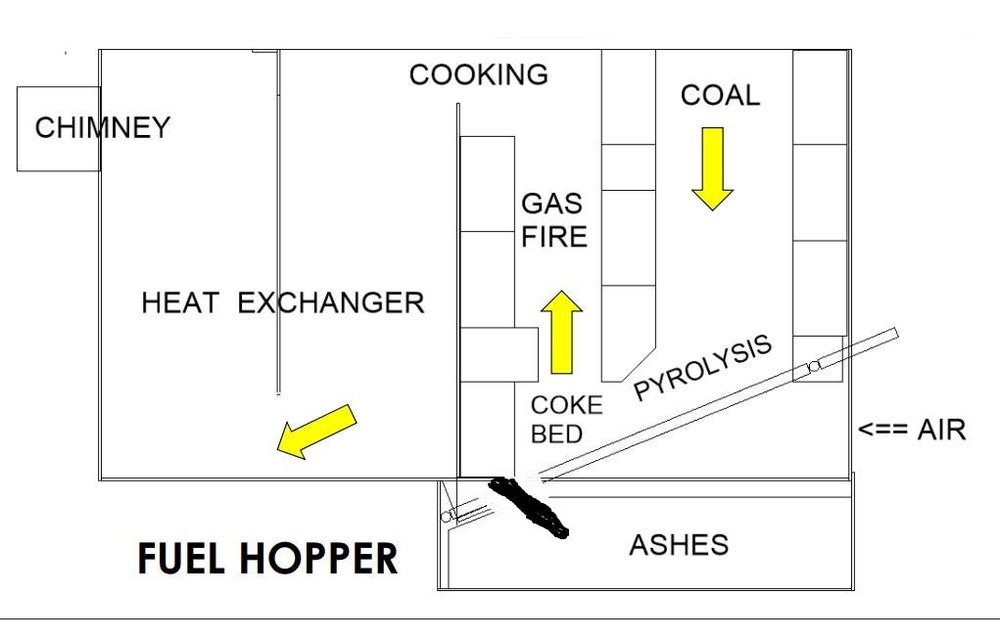

W swojej konstrukcji muszę niestety odbiec nieco od założeń oryginalnego rozwiązania,jednak pewne zasady będą przeszczepione i połączone z resztą innych już działających wynalazków kotłowych.Na szkicu jest tak na szybko zobrazowane pierwotne moje założenie zbudowania paleniska,które musi przyjąć oprócz węgla także drewno.Lekkie zimy wymuszają na mnie stosowanie oprócz węgla pewna część opału w formie drewna.

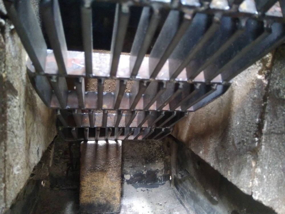

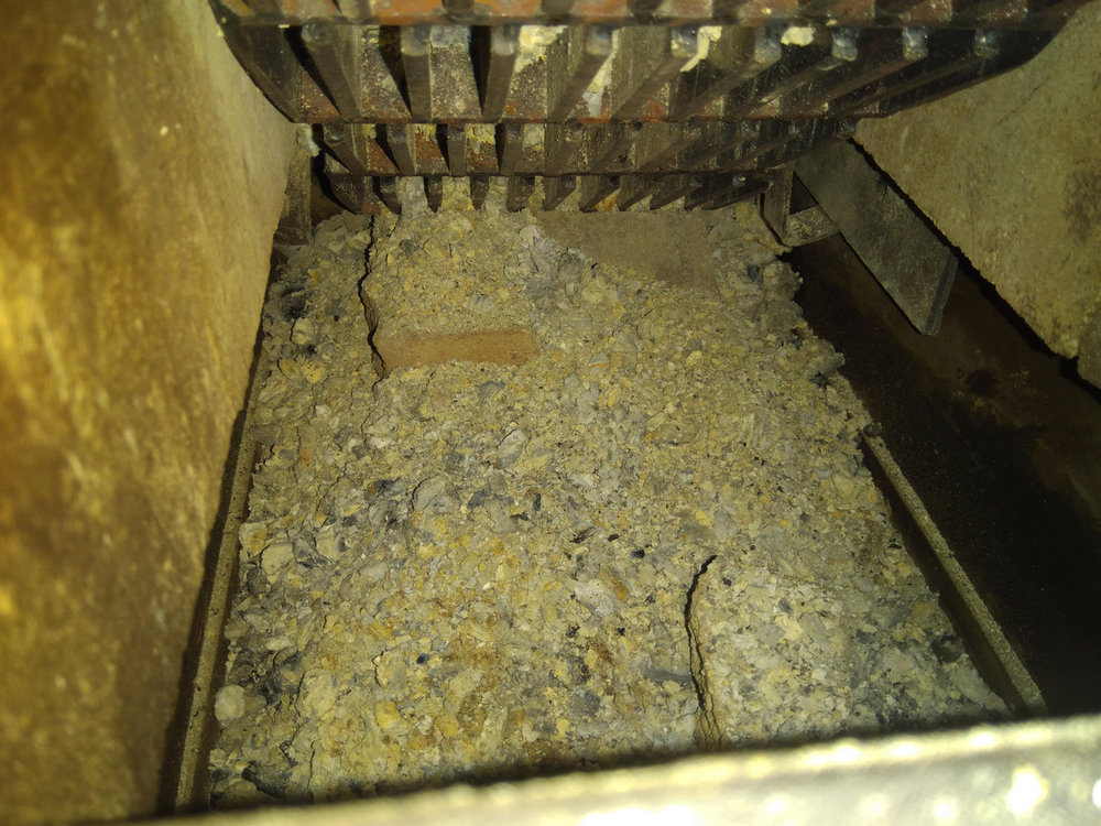

Wypróbowałem taki koncept: ruszt z krótkimi odcinkami szczebli ułożonych naprzemiennie. Jednocześnie każdy z tych segmentów jest o 5mm obniżony względem segmentu poprzedzającego.
Zupełnie subiektywnie wydaje się, że więcej popiołu spada do popielnika na wcześniejszym etapie. Taki przynajmniej był zamysł, by to, co normalnie zjeżdżałoby po ciągłym prostym szczeblu w dół rusztu, trafiło na pustkę i musiało opaść. Tylko że to może nie być poprawne wyobrażenie, bo jak się przyjrzeć działaniu pieca, to opał porusza się w dół m.in. na zasadzie takich lokalnych mikro-lawin, przy okazji czego coś tam zawsze do popielnika spada.
Zaczynam mieć podejrzenia, że kombinuję w ogóle nie w tym temacie, co trzeba. Możliwe, że problemy, które interpretuję jako zapopielenie, tak naprawdę biorą się ze zbyt niskiego przelotu pod przegrodą / ew. także nachylenia rusztu. Po prostu po jakimś czasie na końcu rusztu jest sam popiół a żar nie spada jak powinien. Nacisk słupa paliwa powinien przecież stale powodować zsuwanie żaru do końca rusztu. Popiół w takich ilościach jakie tam obserwuję i takiego rodzaju (puch – a nie jakieś kamienie) nie byłby w stanie tego ruchu zablokować.
Popiół jak z węgla płomiennego. U mnie podobny jest z ruskiego. Nawet jak nie chce się osypywać do popielnika, to i tak wypala się do zera. Z polskiego koksującego węgla popiół jest jak piasek. Cięższy i drobny. Łatwiej się osypuje, ale nie wypala do końca. Ale to akurat może być urok mojego komina...
Co do rusztu i osypywania popiołu, to jeszcze została wersja w jodełkę... A dla lepszego napowietrzenia może warto pomyśleć o różnej wysokości sztabek rusztu. Niższa, wyższa i tak dalej. Spód warstwy żaru będzie miał większą powierzchnię a więc i większy kontakt z powietrzem.
