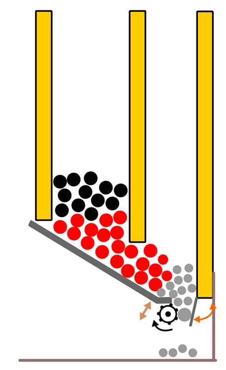

Chodziło mi o obrotowy tylko kawałek dolnej części rusztu ( tam gdzie spodziewasz się największych żużli i spieków) reszta rusztu stała. Będziesz palił tym co pozostało powyżej części obrotowej.
Dobra, więc ten koncept, który wcześniej zapodałem, okazuje się kiepski. Przypomnę: chodziło o podział rusztu na (zamocowaną na stałe) część pod zasobnikiem paliwa oraz ruchomą (przód-tył w poziomie) część podpalnikową, po której wysunięciu wypadałby popiół.
Problemy są następujące:
  • jednak przydałaby się minimalna ruchomość tej części podzasobnikowej,
  • część podpalnikową udało mi się raz wysunąć ciut za bardzo i wtedy 90% żaru zjechało mi do popielnika nim zdążyłem wyartykułować okrzyk bojowy polskich indian.
Stąd teraz koncept mam jak na załączonym obrazku. Ruszt byłby prawie że jednoczęściowy, z jednej strony osadzony na takim obrotowym walcu, na którym byłby szereg krzywek, które wprawiałyby ruszt w lekkie podskoki. Na końcu byłaby jeszcze taka płytka, która zabezpieczałaby przed spontanicznym wypadaniem zawartości rusztu. Walcem obracałoby się w jednym kierunku za pomocą wajchy.
Będzie działać dobrze do momentu, aż trafi się parę  kawałków w popiele niechętnych z powodu rozmiaru do przejścia przez ruszt.
Węgiel bywa czasem  zakamieniony. Ale możliwe, że nie będzie to wielką wadą.
Ale... obecność w takim miejscu elementów ruchomych narażonych na wysoką temperaturę to wielka niewiadoma co do trwałości.
Tylko kratka na końcu rusztu i dalej zjazd do przodu siłami natury inaczej tak czy owak co 30 min trzeba być przy piecu, ćwiczyłem to przez ostatnie miesiące, niestety konstrukcja mojego kotła nie pozwala na taką modyfikację wiec powrót do płyty był konieczny. Może jakbym miał MPM to było by więcej miejsca do prób.
Jeśli chcemy zaadoptować to rozwiązanie do regularnego kotła CO to czas pomiędzy wizytą i rusztowaniem (czas wypalenia się tego co pod palnikiem i konieczność rusztowania) będzie porażką bo nikt co 30 min nie będzie latał żeby przerusztować jakiś mechanizm.

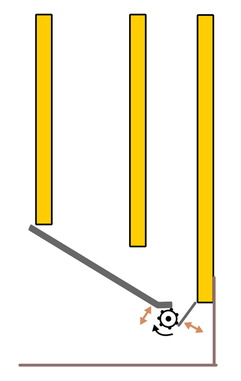

Dobra, dla ścisłości uzupełniłem rysunek, właśnie o moment usuwania czegoś większego.
Wiem o tym, że nie może być potrzeby wajchowania co 30 minut.
