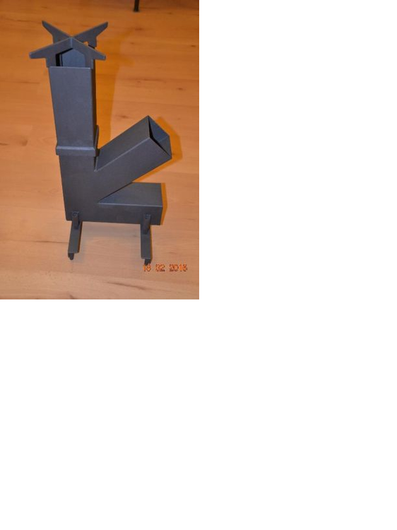

Co sądzicie o tym piecyku?

koncepcja słuszna, bo poprzez wiele podobieństw do DS , jest to kolejna jego wersja. Wykonanie bardzo amatorskie ( tu nie jest wadą), ale działa. Wasze komentarze pomijają fakt, że to jest pieco-kuchnia która służy do gotowania i ogrzewania jednej izby. Konstrukcję tego pieca stanowi (jak u @Heso) głównie ceramika "ujęta" w stalowy pojemnik bez płaszcza wodnego . Co powoduje płaszcz wodny , to wszyscy wiemy. Bardzo mi się podoba "schodkowy" ruszt (podobny do tego w kotle zgłoszonym w1946 roku w Polsce). Ten sprzęt nie należy do bezobsługowych i nie pracuje tak intensywnie i długo jak kocioł CO. Osobiście jestem przekonany że najbliżej tej wersji jest @Heso i jest to wersja "zrób to sam". Komu się powiodło? Kto wie jak przełożyć to na komercyjny produkt? Problemem jest w tym, że "inżynięrzy" nie współpracują z palaczami.

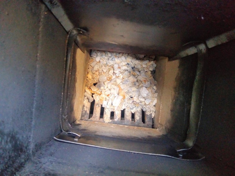

Główny problem jaki obserwuję to zapopielanie rusztu. Na zdjęciu sytuacja po wypaleniu jednego wsadu i wygaszeniu pieca. Popiół jest luźny, ale przez ruszt nie przelatuje. Fakt, odstępy nie są duże, bo raptem 8-10mm a paliwo 8-25mm, czasem 15-25mm. Ale zwiększenie szczelin rusztu też problemu do końca nie rozwiąże, bo część paliwa wyleci przez ruszt a część popiołu i tak zostanie. Sam ruszt jest problemem – zakładamy naiwnie, że przez niego przeleci wszystko, co powinno, i tylko to, co powinno. Należałoby raczej tak rzecz rozwiązać, by ostatecznie wszystko, co na ruszcie pozostanie, mogło zostać z niego zrzucone – jak w kotłach podajnikowych, gdzie na końcu wywalane z palnika jest wszystko, co pozostało.
5 godzin temu, Juzef napisał:
  (...) Należałoby raczej tak rzecz rozwiązać, by ostatecznie wszystko, co na ruszcie pozostanie, mogło zostać z niego zrzucone – jak w kotłach podajnikowych, gdzie na końcu wywalane z palnika jest wszystko, co pozostało.
Wywalane z palnika wszystko - popiół razem z niedopalonym koksem...

To znaczy? W tym piecu PP idzie po prostu pod cały ruszt a wlot jest w drzwiczkach zaraz poniżej rusztu (zał. zdj.).
Paliłem w tym ustrojstwie póki co węglem rosyjskim, czeskim i ekogroszkiem z Castoramy Carbon R. W każdym przypadku podobny problem z popiołem. Ale ja nic nie szturchałem w trakcie ani nie rusztowałem, po prostu zostawiam samopas na czas wypalania wsadu (10-12kg) i tak sobie pracuje a po wygaszeniu jest na ruszcie to, co na zdjęciu powyżej.
