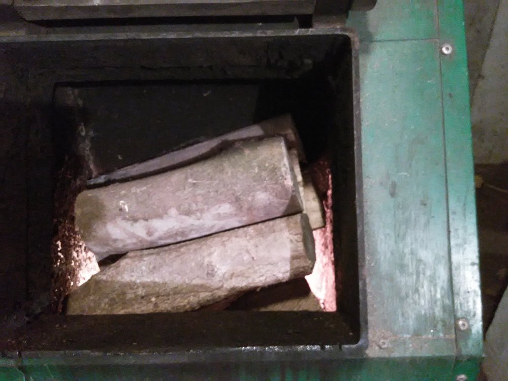

Co sądzicie o tym piecyku?
No ładnie wygląda, ale  czy po miesiącu palenia i nieczyszczenia ?

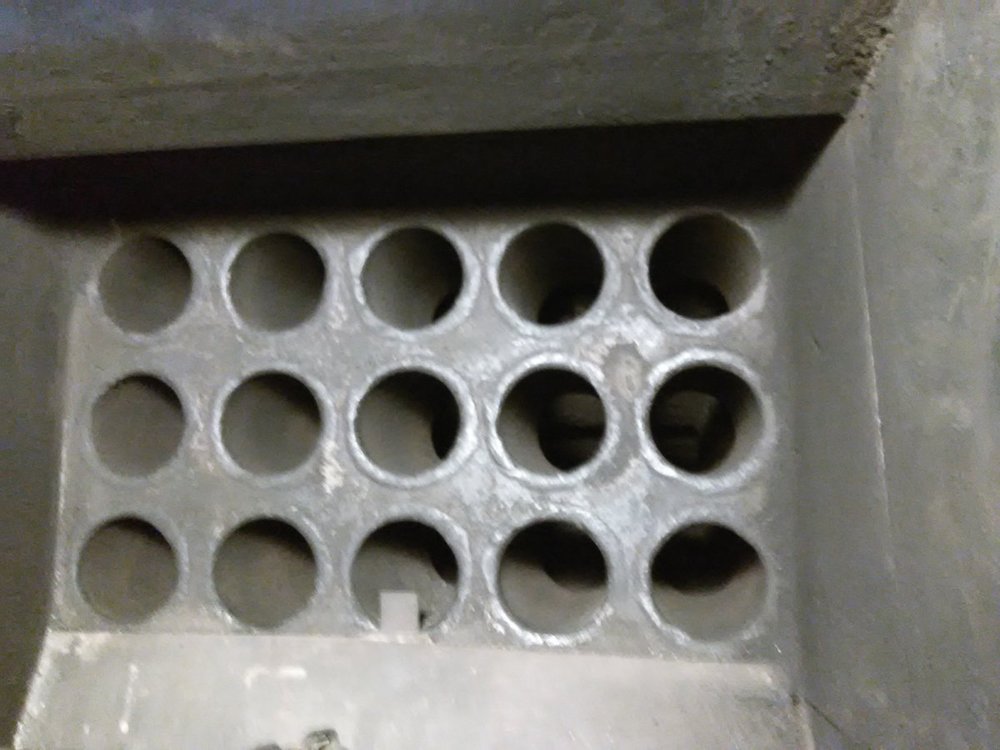

Ciekawi mnie jaki tam jest ruszt i czy go nie przepala w przypadku braku chłodzenia ,,,,

Wygląda jak by świeżo omiecione, no ale może się mylę.
Była może odrobina sadzy, ale przecież chodziło Ci o smołę? Nie da się ją omieść zmiotką.
Nie przepala, ruszt jest trwały.
Zdjęcie rusztu  niedawno wklejałem tu:
https://forum.info-ogrzewanie.pl/topic/5859-nowe-stare-palenisko/?do=findComment&comment=400706
Mogę na tym dość szybko osiągnąć temp. tak jak na zdjęciu, mogę też potem przez parę godzin utrzymywać stabilną  niższą.
Ta komora zasypowa wygląda jakby była bez płaszcza wodnego.
No przecież jest bez płaszcza, pisałem o tym wiele razy.
Ale spokojnie - nie rozgrzewa się nadmiernie, jest dość dobrze izolowana.
Przy okazji- czasem wyciągam z popiołu takie spieki żużla, ten po prawej po spalaniu miału:
Komora bez płasza wodnego i wszystko jasne nie ma co ochładzać dymu... Tylko czy blacha sie nie krzywi
Jak widać, nie krzywi się.
Naprawdę myślisz, że smoła tylko od ochładzania? Nie mam, bo nie gromadzę dymu w komorze zasypowej, to wystarczy.
Nawet gdyby temperatura była tam jeszcze niższa (a wysoka nie jest), to dopóki nie ma dymu, to nie ma smoły.

32 minuty temu, drewniak napisał:
Ja palę drewnem, klapa załadunkowa jest nieszczelna, smoły niedużo i trochę sadzy jednak jest.
Z drewnem jest trochę więcej gimnastyki. Jeżeli palę drewnem, staram się wrzucać dość drobne kawałki, mam nad tym lepszą kontrolę.
Na ogół węglem palę w taki sposób:
