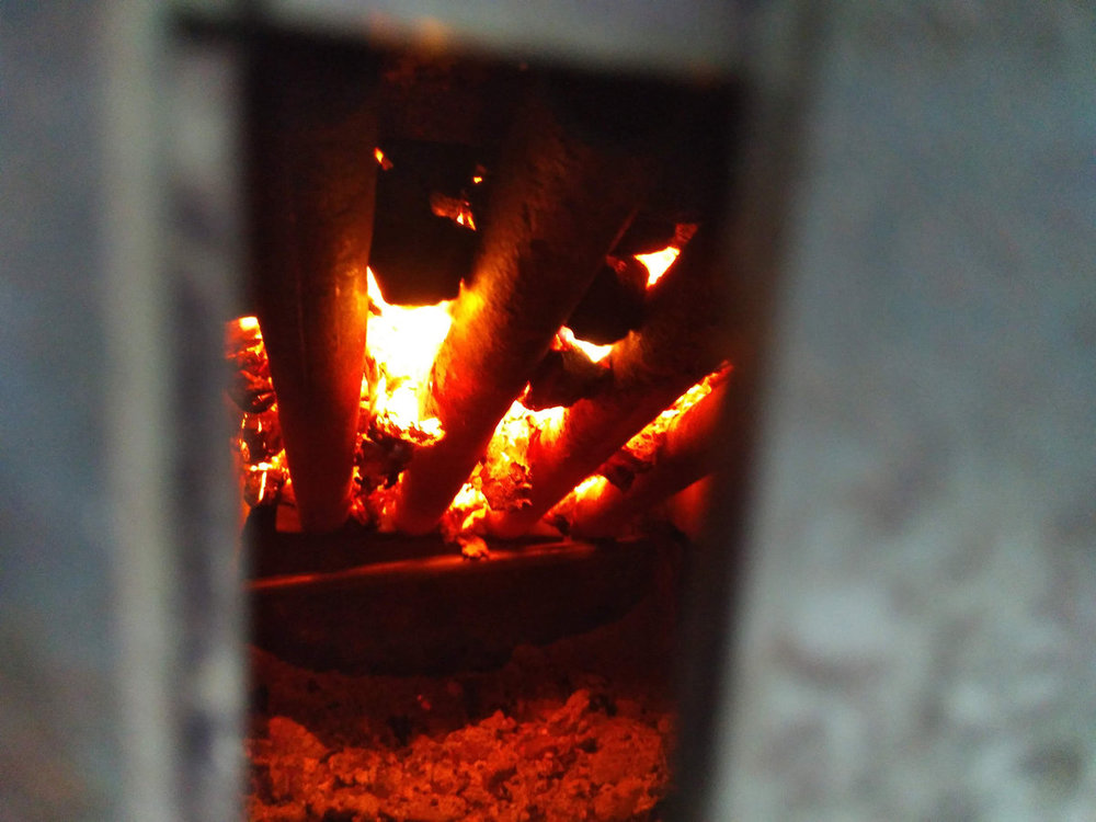

@brodekb akurat jestem po testach rusztu z czterech rur 1/2" w odstępach 18mm i węgla z sita 20mm. Nie, takie pomysły to jest kicha. Przecież w miarę jak bryłka żaru się wypala, robi się coraz mniejsza. Więc rozszerzając ruszt na końcu, zrzucisz praktycznie wszystko do popielnika. I to jeszcze nie jest najgorsze, żar leżąc sobie na popiele ma jeszcze szansę się dopalić. Ale na ruszcie łatwo zostaje mniejsza lub większa pustka, którą sobie powietrze wiucha zanim zsuwająca się warstwa paliwa ją zasłoni.

Co do dzisiejszej próby to naprawdę źle nie było. Można by się spodziewać, że żar będzie za bardzo przelatywał przez ruszt, ale jednak aż tak dużo go nie wypadało. A to, co wypadło, dopalało się w popielniku. Choć pewnie nie każdy węgiel tak się zachowa. Większym problemem było to, że kąt nachylenia rusztu (choć taki jak w oryginale) okazał się za mały i na ruszcie czasami pozostawały pustki po tym, co z niego wypadało.
Wnioskując z tej próby, zmniejszyłbym odstępy do ~15mm dodając jeszcze jeden szczebel rusztu oraz zwiększyłbym nachylenie rusztu.
 U siebie mam ruszt sztabkowy. Ostatnio jedną sztabkę znowu wyjąłem i odstęp był między 15 a nawet do 20 mm. Poprzednio jakieś 12 mm. I powiem, że wiele się nie zmieniło. A w popiele jednak trochę niedopałków przybyło. Wróciłem do starej wersji. Nie tędy droga...

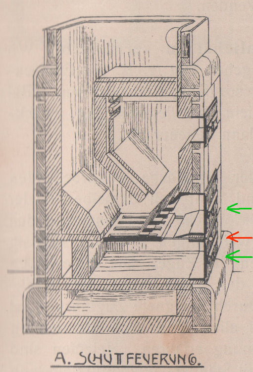

Tak sobie ogladam ten piec z XIX w i jeden szczegół, zaznaczyłem strzałkami zielone widac zamknięcie drzwiczek takie typowe blaszka podnoszona w góre ,ale tam gdzie czerwona strzałka widac jakby kulke ,gałka co przesywa ruszta do odpopielenia i wszystko zlatuje w popielnik ?tak to wyglada - pociągam kulke i otwiera się zapadnia  ,moze sie myle ale sami zobaczcie ,i taki pomysł tez tu widziałem gdzieś ;-)
Spostrzegawczy jesteś... Tak to właśnie wygląda. Mnie jedno jednak ciekawi. Jak drobny i równo sortowwny musi być węgiel, żeby to działało ? Na moim składzie tego nie uświadczysz, no chyba że workowany ekogroszek.

Poczułem sie prawie jak radziecki naukowiec co odkrył rower - u niemca na strychu ;-)  tylko ciekawe ze ta gałka jest z boku ,moze dla pokazania samej ideii działania , jak dla mnie powinna być centralnie  ,ruszt jako prostokatka sztabka porusza sie w prowadnikach z katowników i cięgno czyli dwustronnie nagwintowany pręt jedna strona wkręcamy w ta płyte ,a z drugiej strony kulka gałka
A ta ręczna sortownia ciekawa ,w głebi widać szafe z przegródkami jak na próbki wzorcowe ,a i gniazdo  trójfazowe , kaseta sterownicza pewnie od suwnicy , na scianie mała skrzynka elektryczna z przyciskami  sterowania  ,czyli jakas mechanizacja jest ,może to robia jako tzw rekodzieło regionalne dla turystów ,węgiel z ogniska szamana  ;-)
to co Sony wspomniał carbo zeta z wprawianiem rusztu w drgania to coś jak listwa zębata ale tylko pod żarem i podskakuje na jakimś pręciku hartowanym ,lub zębatka i koło zębate ale zęby kółka różnej wysokości -tylko elementy ruchome w strefie żaru to juz spore wyzwanie w sensie materiału z którego to zrobimy ...i pewnie tez już było ;-)

W tym piecu z XIX w jak sie tak przypatrzec jeszcze jedna ciekawostka , jest ruszt poziomy który uznajemy sie rusza -spada popiół ,jak nie domkniemy od przodu mamy dodatkowe powietrze np przy rozpaleniu drewnem  ,jako PW później dosuwamy i zamykamy -jak zasugerował Sony23
Ale mamy tez ruszt pochylony i w nim poziome ukośne kanały napowietrzajace , ale do sedna ,jak ruszamy całym rusztem poziomym dajmy na to w naszej wirtualnej konstrukcji to tam gdzie jest żar spada popiół ,ale z przodu jest węgiel który sie nie pali ale przy ruszaniu całym rusztem zawsze cos tam wpadnie do popielnika niespalonego ,a tak po tym pochyłym sie zsuwa grawitacyjnie ,a na ruchomym nastepuje rusztowanie drgania i spada
co do podskakiwania może wystarczy po prostu połozyc linie spawów takie wystepy na kilka mm ,jak koledzy wspominaja ze te drgania wystarcza minimalne
mozna  to tak zrobić ,czerwone przesuwny ruszt z cięgnem i gałka poniemiecka ;-), zielone stały ruszt
